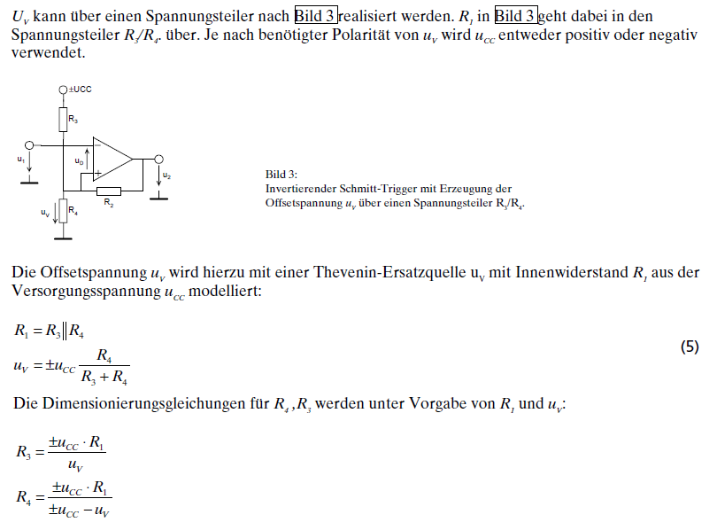

ich habe ein Problem mit den herleiten der Schmitt-Trigger Formel.
Es sind nur die Werte für Ucc, R1 (siehe Text im Bild),R2 und Uv
gegeben.
Ich weiß nicht genau wie ich da dran gehen  soll...
habe versucht den Schmitt-Trigger als ein Spannungsteiler zu betrachten.
Die Beschreibung im Text versteht ich nicht ganz....

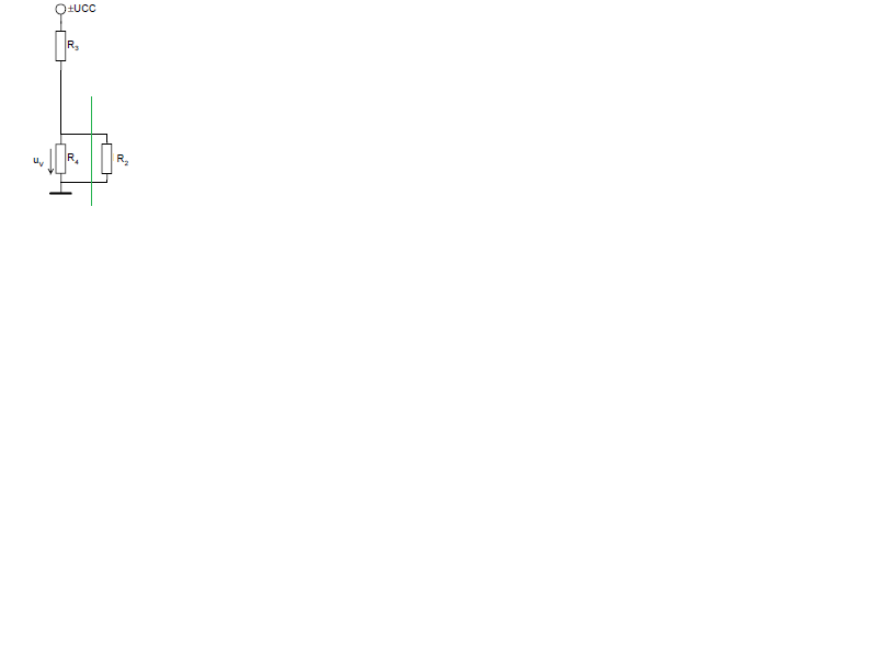

Habe es mit den Spannungsteiler so versucht (siehe Bild 2):
Ur=R4/(R4+R3 )∙Ucc
Ik=Ucc/R3
Ri=Ur/Ik → Ri=(R3∙R4)/(R3+R4)
Dann Ur nach R4+R3 umgestellt:
Ur=R4/(R4+R3 )∙Ucc → R3+R4=Ucc/Ur ∙R4
sowie Ri nach R4+R3 umgestellt:
Ri=(R3∙R4)/(R3+R4 )→R4+R3=(R3∙R4)/Ri
dann beide umgestellten Formeln nach R3 und R4 umgestellt ...so komme
ich zwar dann zum Ergebnis aber ich denke die Rechnung ist falsch...
Ohne deine Rechnung jetzt durchgegangen zu sein, mußt du dir einfach
klar werden, daß R2 einmal parallel zu R3 liegt und das andere Mal
parallel zu R4. Dann ergibt sich alles weitere von selbst...
Das Bild zeigt einen Komparator mit Hysterese,  aber (schlecht)
"erklärt" wird ein Komp. Ohne Hysterese. Was ist mit r2? Offsetspannung
ist genauso unglücklich benannt....
Am besten verstehst du die Formel, wenn du sie dir selber herleitest.
Die Schaltschwelle (U+) wird durch die Gleichung für die Stromsumme am
"+"-Eingang festgelegt und hängt wegen R2 von der Ausgangsspannung ab.
Da die Ausgangsspannung nur einen der beiden Extremwerte annimmt, hast
du damit die beiden verschiedenen Schaltschwellen des Schmitt-Triggers.
(Was auch immer +/-UCC bedeutet)

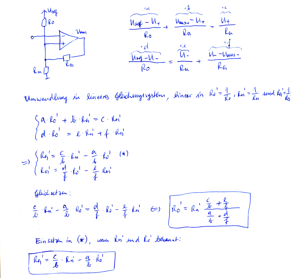

>habe vergessen zu sagen das die Schaltschwellen bekannt sind.
Wenn die Schaltschwellen U- und U+ vorgegeben sind und dafür die drei
Widerstände Ru, Ro und Rg bestimmt werden sollen, würde ich das so
rechnen, wie im Anhang (schmitt_trigger_formel.PNG):
Zunächst führt das Problem mit Kirchhoff auf zwei Gleichungen. Diese
bilden ein Gleichungssystem mit drei Unbekannten (Ru, Ro und Rg).
Das Gleichungssystem wird linear, wenn man mit den gestrichenen Größen
substituiert. Jetzt erkennt man, daß das Gleichungssystem unterbestimmt
ist. Es muß also eine Unbekannte vorgegeben werden, hier Ru'.
Um aus der Lösung die Widerstände Ro und Rg zu erhalten, muß
rücksubstituiert werden, was ja ganz einfach ist, da Ro = 1/Ro', Rg =
1/Rg' und Ru = 1/Ru' ist.
