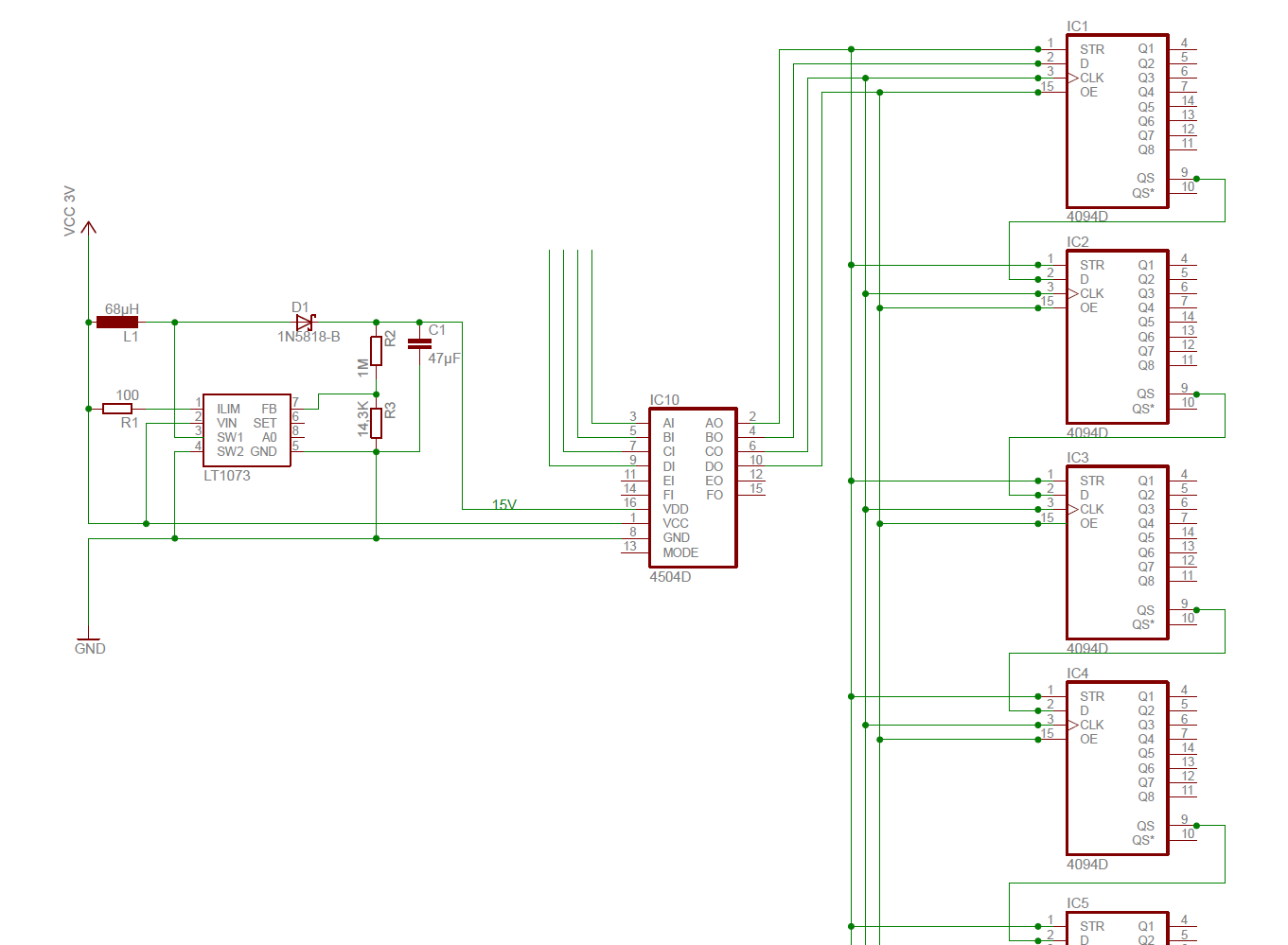

von Tobias (Gast)
ich habe mal einen ersten Schaltplan, mit 8 einzelnen Serial->Parallel
Wandlern, entwickelt.
Ich freue mich über Verbesserungsvorschläge ;)
Tobias
von (prx) A. K. (prx)
CMOS Eingäge offen lassen ist ungut: MODE,EI,FI.
von Tobias (Gast)
Danke für den Tip :)
Mode muss für 3V auf 15V eh auf GND liegen.
Was mache ich denn mit den nicht benötigten Ein/Ausgängen? Auch einfach
auf GND legen?
Ja.
Da der Plan nur ein Ausschnitt ist: Du denkst an die
VCC/GND-Kondensatoren? Auch der LT1073 ist sicher nicht unglücklich,
wenn man an seinem Eingang einen Kondenstor vorsieht, vgl. Ausgang.
von Tobias (Gast)
Der Plan ist nach unten hin auch nicht mehr spannend.
Dort folgen nur noch die restlichen 4094.
Kondensatoren habe ich nicht weiter vorgesehen.
Hab aber gerade gelesen, das es zwecks Stabilisierung durchaus sinnvoll
ist.
Werde dann noch 100nF Kondensatoren an dem LT und dem 4504 nachrüsten.
Vielen Dank nochmal!
Tobias
Daumenregel: An jedes digitale IC kommt ein 100nF Kerko - direkt dran,
ohne Umwege. Beim 4504 zwei, einer pro Stromversorgung.
Dem Eingang vom LT solltest du einen ebensolchen 47µF Typ wie am Ausgang
spendieren, beide Low-ESR oder keramisch. Wenn du im Datasheet weiter
nach hinten zu den Schaltungen ohne Batterie blätterst, dann findest du
einen in dieser Grössenordnung auch eingezeichnet.
