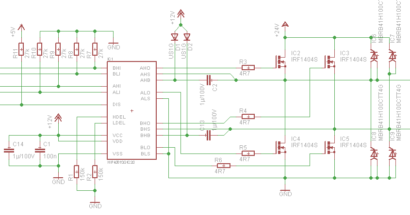

Hallo Ich brauche hilfe bei der Ansteuerung (PWM) einer H-Brücke mit dem HIP4081. Angesteuert wird mit einem Atmega. Wenn ich das richtig verstehe gibt es da mehrere Möglichkeiten. 1.) Möglichkeit AHI und BHI fix auf 5V zu legen und eine PWM an ALI und eine invertierte PWM an BLI zu legen. So habe ich bei 50/50 stillstand und bei 0/100 eine Richtung und bei 100/0 die andere Richtung. 2.)Oder eine Halbbrücke fix durchschalten und nur auf z.b BLI oder ALI eine PWM legen. Tendiere zu Möglichkeit 1 sofern der Atmega das kann. Hier die H-Brücke. MFG Christoph

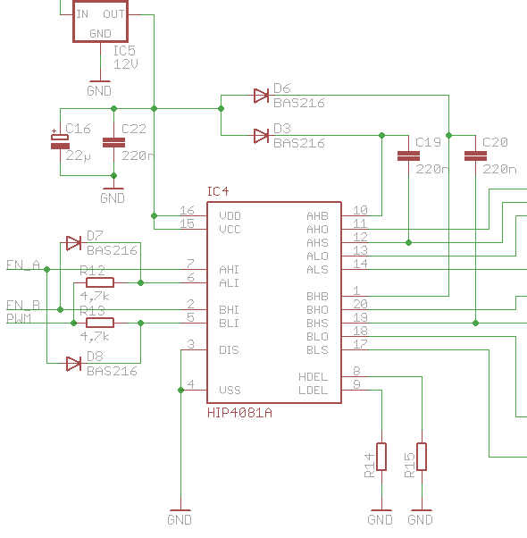

Hallo Christoph, Die zusätzlichen Freilaufdioden kannst du getrost weglassen, da du mit dem Hip auch aktiven Freilauf realisieren kannst, das ist viel effizienter. Die Bootstrap-Kondensatoren müssen nicht die volle Betriebsspannung aushalten und sie müssen auch keine 1µ haben, 100nF 25V reichen vollkommen aus. Der HIP hat integrierte Ladungspumpen... Beide Varianten gehen, aber 50/50 für Stillstand ist Energieverschwendung. Man braucht nicht zwingend 2 PWM-Ausgänge verschwenden, 2 normale Pins + 1x PWM reichen, siehe Anhang.
Hallo Danke für die Antwort Wie läuft dann die Ansteuerung?? Die PWM läuft auf beiden Pins und je nachdem welchen Pin ich auf 5V schalte dreht der Motor vorwärts oder rückwärts. Wie realisiere ich den Freilauf mit dem HIP4081?? Dann habe ich aber das Problem mit der Totzeit von den Dioden oder?? Christoph
EN_A EN_B (Normale Ausgänge des µC) 1 0: Rechtsrum 0 1: Linksrum PWM gibt die Drehzahl / den Tastgrad vor, wobei 0% zur maximalen Motorspannung führen, und 100% zur minimalen, also genau invers. Spiel einfach mal alle Kombinationen mit Hilfe der Wahrheitstabelle im Datenblatt des Hip durch, dann ergibt sich alles. Was meinst du mit "Totzeit der Dioden"? Die Totzeit der Ansteuerung wird durch R14,R15 nach Datenblatt fest eingestellt. Aktiven Freilauf mach der Hip in dieser Ansteuerung von selbst.
Hallo Sorry meinte natürlich die Totzeit der FETs. Laut Datenblatt haben die FETs (IRF1404) eine Rise Time von ca 110ns. Der HIP4081 kann aber max 110ns (bei 250k R14,15 ) Totzeit. Christoph
Wo ist das Problem daran? Oder netter ausgedrückt: Es genügt nicht einfach die Risetime (die in deiner Anwendung sowieso eine andere sein wird) als Totzeit im Hip einzustellen. Berechne dir deine Schaltzeiten und überleg dir dann, welche Totzeit du einstellen musst. Hier ist ein recht guter Einstieg: http://www.google.com/url?sa=t&rct=j&q=mosfet%20switching%20times%20infineon&source=web&cd=2&ved=0CCcQFjAB&url=http%3A%2F%2Fwww.infineon.com%2Fdgdl%2FThree%2BWays%2Bto%2Bcalculate%2Bthe%2Bvoltage%2Btransients%2Bin%2BPower%2BMOSFET.pdf%3Flocation%3DProducts.Discretes.MOSFETs.Automotive_MOSFETs.DOCUMENTS.Three%2BWays%2Bto%2Bcalculate%2Bthe%2Bvoltage%2Btransients%2Bin%2BPower%2BMOSFET.pdf%26folderId%3Ddb3a304412b407950112b426db703ad9%26fileId%3Ddb3a304317a74836011836805eb56261&ei=jdqlToTEJMrDswamqJDGDQ&usg=AFQjCNHK3ckfZl4amdT1sieh5LcpCRvnuQ&cad=rja
