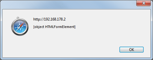

von Markus P. (sebastianwurst)
Ich glaube, dass das nicht an dem onchange Ereignis liegt, sondern darin
das der Sende-Befehl nicht rüber kommt. Ich kann ja auch den Button
anstatt onchange benutzen:
"<form name=\"f10\" method=\"post\" action=\"\">\r\n"
"  <p>"
 "  <select name=\"INVA14\" class=\"Dropdown\" size=\"3\">"
//"    <select name=\"INVA14\" size=\"3\" >"
"      <option value=\"0010\">    10 %</option>"
"      <option value=\"0020\">    20 %</option>"
"      <option value=\"0030\">    30 %</option>"
"      <option value=\"0040\">    40 %</option>"
"      <option value=\"0050\">    50 %</option>"
"      <option value=\"0060\">    60 %</option>"
"      <option value=\"0070\">    70 %</option>"
"      <option value=\"0080\">    80 %</option>"
"      <option value=\"0090\">    90 %</option>"
"      <option value=\"0100\">   100 %</option>"
"      </select>\r\n"
"  </p>"
22
"<input name=\"SUB\" value=\"Senden\" type=\"submit\">"
23
24
"</form>"
Dann passiert auch nichts, ich sehe halt das sich die Seite
aktualisiert, der Wert wird aber nicht in INVA14 geschrieben.
Wieder alles nur in Safari und Chrome...
Das Bild welches ich im Anhang gepackt habe entstand mit
onchange="alert(document.getElementsByName("f10")[0])"
(Sah im funktionierenden Firefox genauso aus ...)
Hast Du noch einen Tip?
