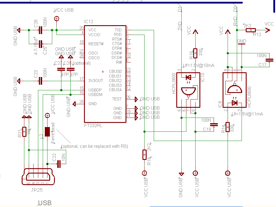

Nabend zusammen,
ich bräuchte mal eine Bauteilempfehlung eines Optokoppler.
Möchte die Rx/Tx Leitung des FT232RL galvanisch trennen, das zumindest
schonmal die gefahr für den USB am PC etwas entschärfter ist, gegen
Fehler im Board.
Danke schonmal.
MFG
Stephan

Gast #2391749
Ich habe bisher zwei HCPL-0600 or HCPL-0601 genommmen - für 115000 Baud.
Achtung, man muss im Konfigurationsprogramm für den USB-Chip die I/O auf
High-Power stellen, damit die LEDs im Optokoppler genug Strom bekommen.
Beim nächsten mal werde ich ein ADUM1201 ausprobieren (50 Cent billiger,
nur ein IC).
