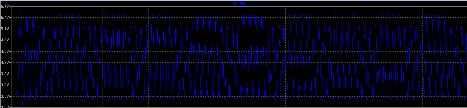

Moin Moin,
ich habe folgendes Problem, bzw brauche eine Lösung :)
Ich habe das im Anhang gezeigte Signal. Es kann dort erkennen werden das
die Hüllkurve ein Rechtecksignal darstellt. Ich würde jetzt gerne diese
Hüllkurve extrahiert haben. Sprich ein Rechtecksignal mit 2
unterschiedlichen Pegeln. Die Schaltung müßte aus Diskreten bauteilen
aufgebaut sein. Hat da einer eine Idea oder Lösung?
Fals es noch benöfigt wird, die Frequenz liegt irgendwo zwischen 38 und
42 khz
Vielen dank schonmal,
grüße
Gast #2391699
Schau in der dazugehörigen Spice-Simulation wie diese
Spannungs-/Zeitverlauf erzeugt wird (Modulation). Das sollte helfen, die
umgekehrte Schaltung zu finden (Demodulation)
Gast #2391700
Hiho,
danke schonmal für die Antwort.
ne das geht leider nicht so ganz ich habe das schon mit nem c versucht
.. aber das glättet mir das Signal entwerder zu dolle so das ich fast ne
Gleichspannung bekomme oder zu wenig sodas es nix bringt.. -.-
Gast #2391707
@ Krapo
Ja ich habe mir ein Signal slebst geschrieben welches ein
Frequenzmoduliertes Signal darstellt  in meinem Fal springt es zwischen
38khz und 42 khz hin und her jeweils 4 takte... sprich ich habe in
meiner Simulation keine Schaltung ... mir gehts auch nur um die
Demodulation. Ich habe es jetzt soweit hinbekommen, das die unterschiede
der Frequenzen in ein unterschied in der Spannung dargestellt wird, wie
ja in dem bild zu sehen.. nun würde ich gerne dieses "modulierte
Rechteck" im empfänger wieder haben...
Gast #2391717
j. c.
ja das mit tiefpass und schmitttrigger kann ich mal probieren...  gibts
nich vielleicht ne schönere lösung die mir gerade nich einfällt ;) ...
sonst muß ich mal probieren nur die  "1" en zu verstärken und auf nen c
zu geben und dann nen schmittrigger hinter.. oh man -.-
Gast #2392146
Du könntest auch einen Spitzenwertdetektor aufbauen, der mit der Fall
über ADC ausgelesen und gelöscht wird, so dass man für jede positive
Halbwelle einzeln den Maximalwert messen kann.
Gast #2392148
fallenden Flanke über ADC ausgelesen und gelöscht wird, so dass man für
jede positive
#2392438
Das ist eine Frequenzmodulation. Der Autor schreibt nicht, daß es seiner
Anwendung nicht entspricht.
Gast #2392981
@tom
ja gute Idea, wollte aber kein uC-Controller verwenden und auch kein
anderes IC, da ich das schaltungsverhalten in LTSpice Simulieren möchte.
Auch baue ich die Schaltung nicht, sondert geht rein um die Theoretische
Betrachtung.
@JochenFe
ja das mit dem Baustein TBA120 habe ich auch schon gehört. Ich stehe
immer son bischen auf Kriegsfuß mit Spulen deswegen versuche ich die
immer zu vermeiden ;)
ich habe das jetzt mit nem Ladekondensator und nem Schmitttrigger gelöst
und es erfüllt die Aufgabe so wie ich mir das vorstelle.
Wenn interesse an der gesammten Schaltung besteht kann ich die noch
reinposten.
Vielen Dank für die reichliche Hilfe
mfg
Timbo
