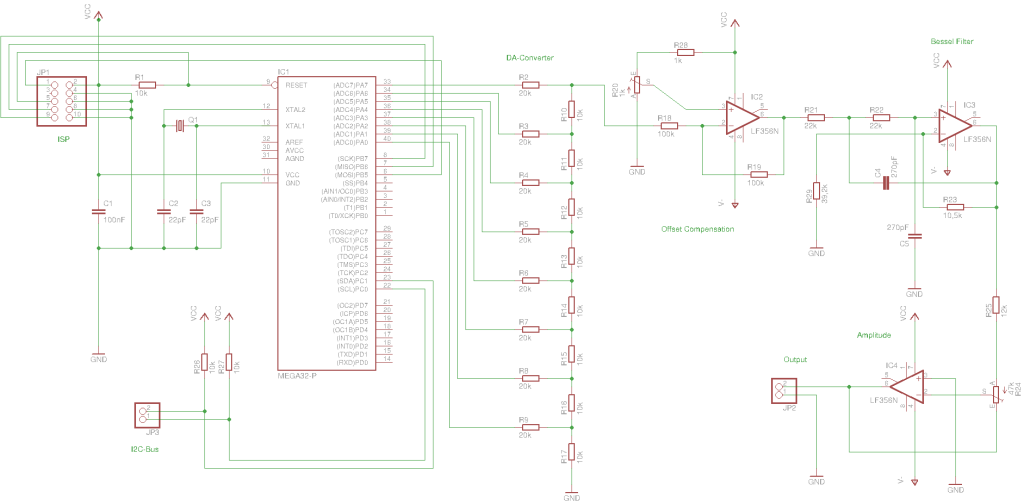

für gewöhnlich bin ich ja der Softwerker, habe aber jetzt vermutlich ein
Hardwareproblem.
Ich bastle gerade an einem Funktionsgenerator. Ich habe diesen
weitestgehend nach dem DDS-Generator, der hier im Artikelbereich
vorgestellt wird, aufgebaut. Zunächst habe ich das mit einem ATMega8
gemacht. Da ich aber noch ein Display brauche, sowie diverse Taster,
habe ich jetzt einen ATMega32 genommen. (Siehe Anhang)
Der Witz an der Sache ist, das nun das Signal am R2R Ausgang schon
kaputt ist, sprich wenn ich z.B. einen Array für einen Sägezahn am PORTA
ausgebe, gehen die Werte nicht, wie zu erwarten, stetig Stufe für Stufe
nach oben, sondern zwischendurch auch mal ein kleines Stück runter. So
sieht das ganze zwar ungefähr wie ein Sägezahn aus, aber eben etwas
"hoppelig". das Gleiche bei allen anderen Wellenformen. Ich hoffe Ihr
versteht, was ich meine. Leider kann ich auf meinem alten Hameg keinen
Screenshot machen. ;)
Der Witz ist: Auf dem ATMega8 war das Signal wie erwartet und nach dem
Bessel Filter auch völlig sauber. Es hat alles einwandfrei funktioniert.
Bei beiden habe ich einen 16MHz Quarz verwendet und die Fuses auch
entsprechend gesetzt.

von Edi R. (edi_r)
Der Widerstand ganz unten (ich glaube R17, ist schlecht zu erkennen),
der auf GND geht, muss auch 2R sein, also 20 kOhm.

von Bernhard R. (barnyhh)
1. Hier hängen diverse Vcc- und GND-Anschlüsse in der Luft.
2. AREF sollte beschaltet sein.
3. Bei 8 Bit Auflösung sollten die Widerstände eng toleriert sein (eher
"besser" als 1%).
4. R17 stimmt wohl nicht (s.o.).
Bernhard
von Matthias P. (matthias_p65)
Die Widerstände sind alle mit 0.5% Toleranz. Das Signal war ja wie
gesagt mit dem ATMega8 ganz sauber, was ja auch das Seltsame an der
Sache ist.
Ich habe jetzt eure Änderungsvorschläge umgesetzt, es ist zwar etwas
besser geworden, aber sauber ist es leider immer noch nicht.
Die sind alle an +5V bzw. -5V angeschlossen müsste ich das anders
zeichnen, damit es schaltplantechnisch stimmt?
> Miss erst mal am Ausgang des R-2R, und mach bis es da gut ist.
Ich hab jetzt alles nach dem R2R ersteinmal aussen vor gelassen. Ich
bekomme trotzdem kein sauberes "Treppenstufensignal" hin.
> Und der LF356 ist kein R/R OpAmp.
Kannst Du mir genauer erklären warum?
Danke für eure Mühe.

von holger (Gast)
AVCC und AGND sind nicht angeschlossen.
You made my Day!!!
AGND anzuschliessen hat das Problem behoben!
Ich war schon fast ein wenig frustriert, aber jetzt ist es ganz sauber.
Geilomat! Danke sehr!
Nachtrag: Es war der nicht angeschlossene AVCC Pin.
