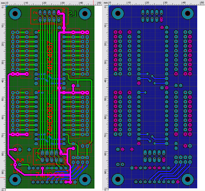

hier ist ein (Anfänger-)Layout einer Analog-Multiplexer Platine,
erstellt mit Sprint-Layout.

Die Adressleitungen und Enables der beiden 4067er sind parallel auf
einen Bus gelegt. Die Analogausgänge sind einzeln an Pin 1 und 2 der
Wannenstecker.
Der 74HC138 decodiert 2 zu 4 und einer der 4 low aktiven Ausgänge kann
per Jumper auf die Enables des 4067-Pärchens gelegt werden. So sollen
bis zu vier dieser Platinen über ein 10 poliges Flachbandkabel
angesprochen werden können.
Ein Atmega soll mit Hilfe dieser Platine mehrere Potentiometer mit
maximal 8 Bit Auflöung abtasten.
Fragen:
- Ist das Layout verwendbar (Irgendwie habe ich hier ein ganz schlechtes
Gefühl)?
- Kann die Parallel-Verlegung der beiden Analog-Leitungen zu Problemen
führen?
- An den Enables der beiden 4067er hängen Pullup-Widerstände. Welche
Werte sind hier zu empfehlen?
- Die beiden 4067er Enables sind miteinander verbunden. Genügt in diesem
Fall ein Pullup-Widerstand?
Das linke Bild ist die transparente Ansicht auf die Bestückungseite, die
5 Volt-Versorgungsspannung ist farblich hervorgehoben.
Das rechte Bild zeigt die Massefläche auf der Bestückungsseite, die an
die Masse angeschlossenen Pins sind farblich hervorgehoben.
Vielen Dank für jede Antwort.
Gruß Tom

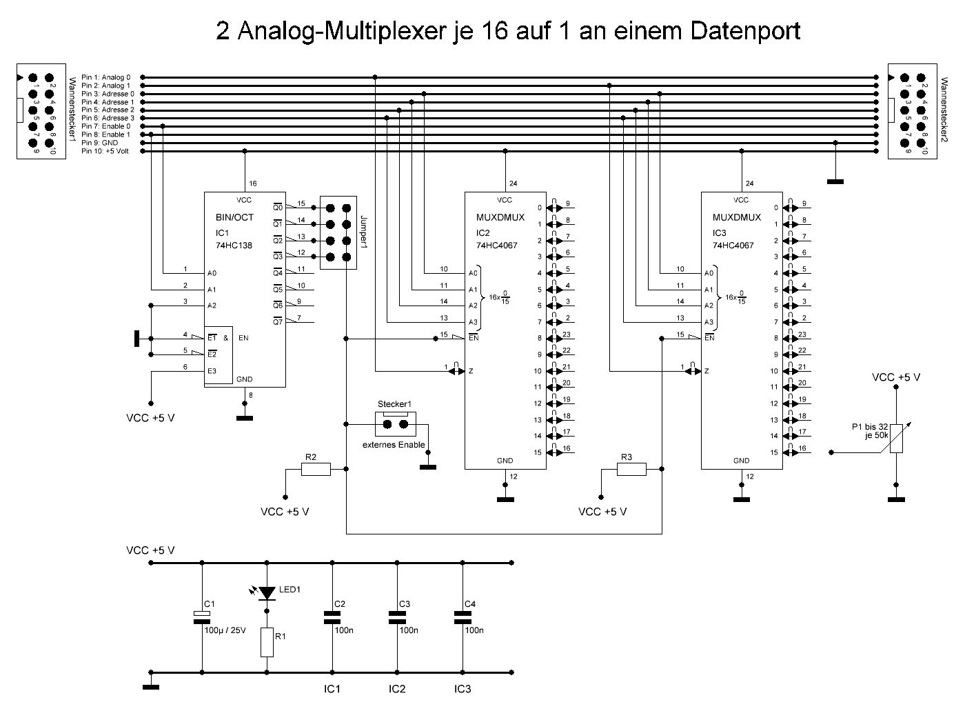

Gast #2392478
Midi-Controller schrieb:
> Einen Schaltplan habe ich leider noch nicht, da alleine aus den
> Datenblättern heraus verdrahtet wurde.
Grober Fehler. Erst den kompletten Schaltplan, dann das Layout.
Zeichne den Schaltplan, poste den hier, dann wirst du auch schnell Hilfe
bekommen.
