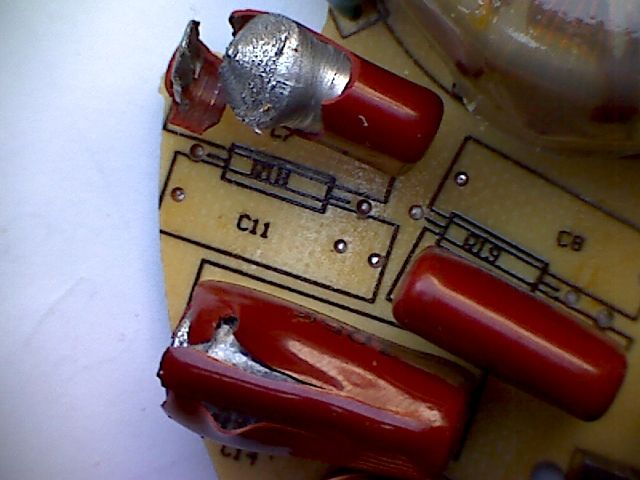

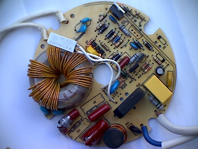

vor kurzem fing meine Hallogenlampe an zu brummen und verabschiedete
sich dann auch relativ schnell voll ganz.
Im Innern befindet sich ein Schaltnetzteil des Typs AET-6352CT1
(Sek:11,5V / 210W) von Anchorn.
Schon nach dem abmontieren der Lampe war festzustellen, dass ein
ernsthafter Defekt vorliegt (das Gehäuse des Trafos war teilweise
verschmolzen).
Ich habe nun 2 Theorien:
1.) Eine Keramikklemme die von Außen an das Gehäuse gelegt war, wurde
durch schlechte Kontaktierung so heiß (der Draht sieht zumindest so aus)
dass sie sich durch das Gehäuse geschmolzen hat und die Kondensatoren
auf eine Temperatur außerhalb der Spezifikationen (105°C) erwärmt hat
bis diese sich selbst pulverisierten.
2.) Die Schaltung selbst hat einen Defekt und die Kondensatoren sind
dadurch unzulässig erwärmt worden wodurch das Gehäuse geschmolzen ist
und die Klemme nur durch Zufall mit eingegossen wurde.
Anbei mal zwei Bilder der Kondensatoren bzw. des Netzteils.
Nun zu meiner Frage:
Ich würde jetzt einfach mal die Kondensatoren vom Typ CBB21 tauschen.
Das ist einmal 105k(1uF+-10% / 400V) und einmal 224k(220nF+-10% / 400V).
Ich denke mal die sind vielleicht für die Funkentstörung (EMV) !?

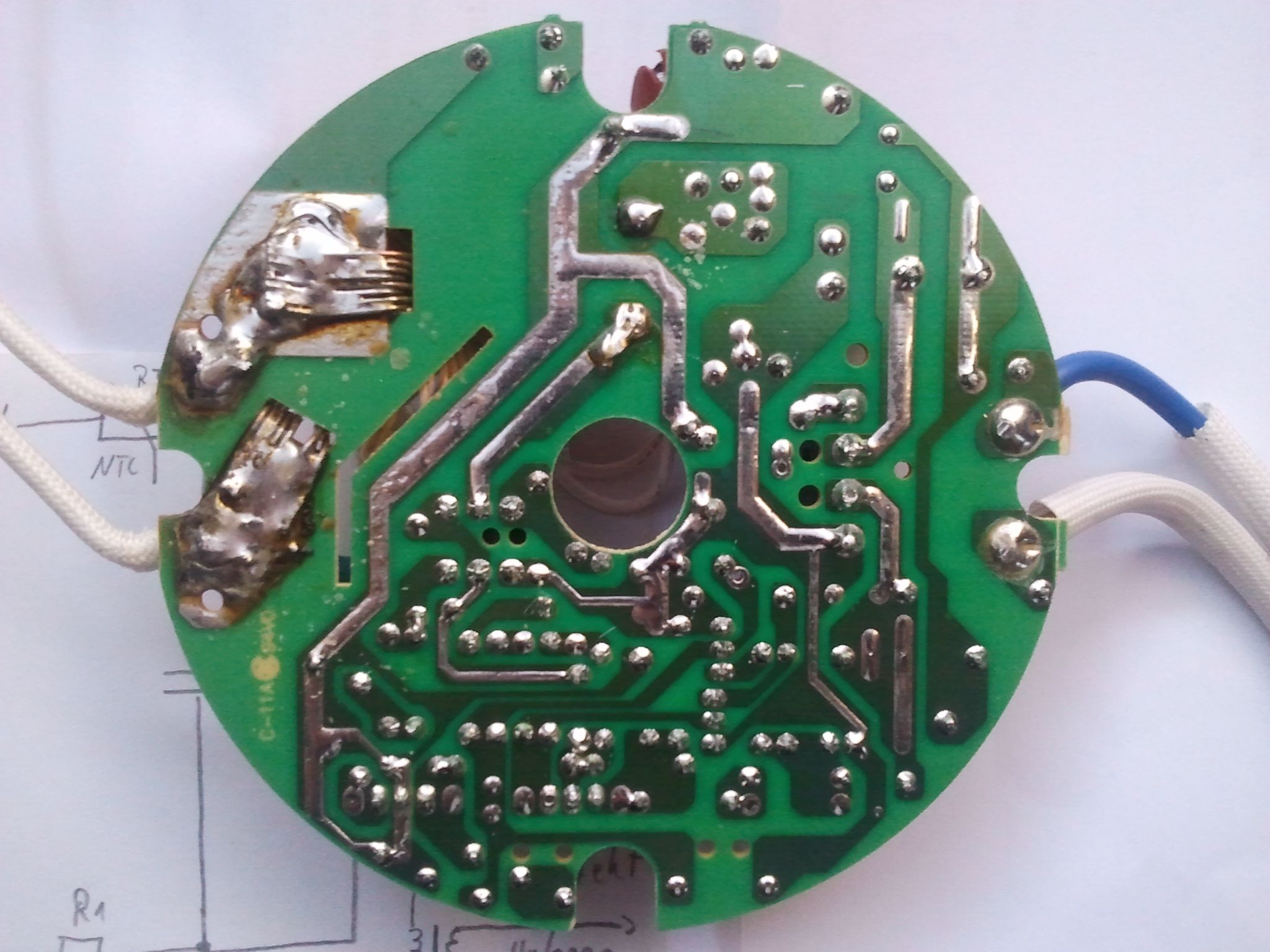

#2393269
Bevor du neue Kondensatoren einlötest:
 Mess mal den Gleichrichter durch.
Wegen der doch recht hohen Kapazität könnten das auch die primarseitigen
Sieb-Kondensatoren gewesen sein, und das Fehlerbild wär auch mit einer
defekten Diode im Gleichrichter konsistent.
Würde auch zu
> vor kurzem fing meine Halogenlampe an zu brummen
passen.
Bild von der Platinenunterseite zum Leiterbahnverfolgen hast du nicht
zufällig noch?
Gast #2393315
Falls diese Folienkondis nicht unterdimensioniert waren, sieht es eher
danach aus, daß sie (z.B. seit dem Brummen) einen extremen Spannungshub
je Zeiteinheit mitmachen mussten, z.B. durch eine unerwünschte sehr hohe
Frequenz, oder schnelles Schalten in einen Kurzschluss hinein.. Sieht
also eher danach aus, daß sie erst nach einem anderen Defekt zerstört
wurden. Nach dem Gleichrichter würde ich zu allerletzt schauen, bei 50Hz
sinus sind diese Kondis praktisch kaum zu zerstören...
Ursache evtl. Windungsschluss im Trafo.
Gast #2393325
Hab ich gemacht, der ist noch gut.

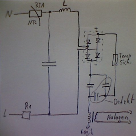

> zufällig noch?
Doch hab ich und stell ich somit hoch (Bottom.jpg).
Hab aber auch kurz die betreffenden Bauteile rausgezeichnet
(Schaltplan.jpg).
Sorry für die schlechte Bildqualität (Handy).
Nach der Temperatursicherung geht es natürlich noch weiter an die
Transistoren und die Versorgung der Logik...dürfte damit ja aber nichts
mehr zu tun haben, deshalb hab ichs weggelassen.
Für weitere Vermutungen woran es liegen könnte bin ich euch sehr
dankbar.
Grüße
N.Müller
Gast #2393344
> dankbar.
400 V ist zu wenig. Bei der 630 V Ausführung wäre wahrscheinlich nichts
passiert. Die Zerstörung ist kein Folgeschaden. Einen Folgeschaden kann
aber nach dem Defekt der Kondensatoren auftreten.
Gast #2393367
Sehe gerade dass ich die Gleichrichterdioden falsch herum eingezeichnet
habe.
Plus und Minus stimmen aber.
> passiert.
Hm, ok. Ist ja ein komerzielles Produkt, das wahrscheinlich in tausenden
Lampen vertrieben wird.
Warum genau reichen denn die 75V Reserve nicht aus?
Wenn man den Trafo gerade im Scheitel ausschaltet, bekommt man dann eine
Reihenschaltung von L und dem C am Eingang (nach dem NTC) wie beim
Boost-Converter?
