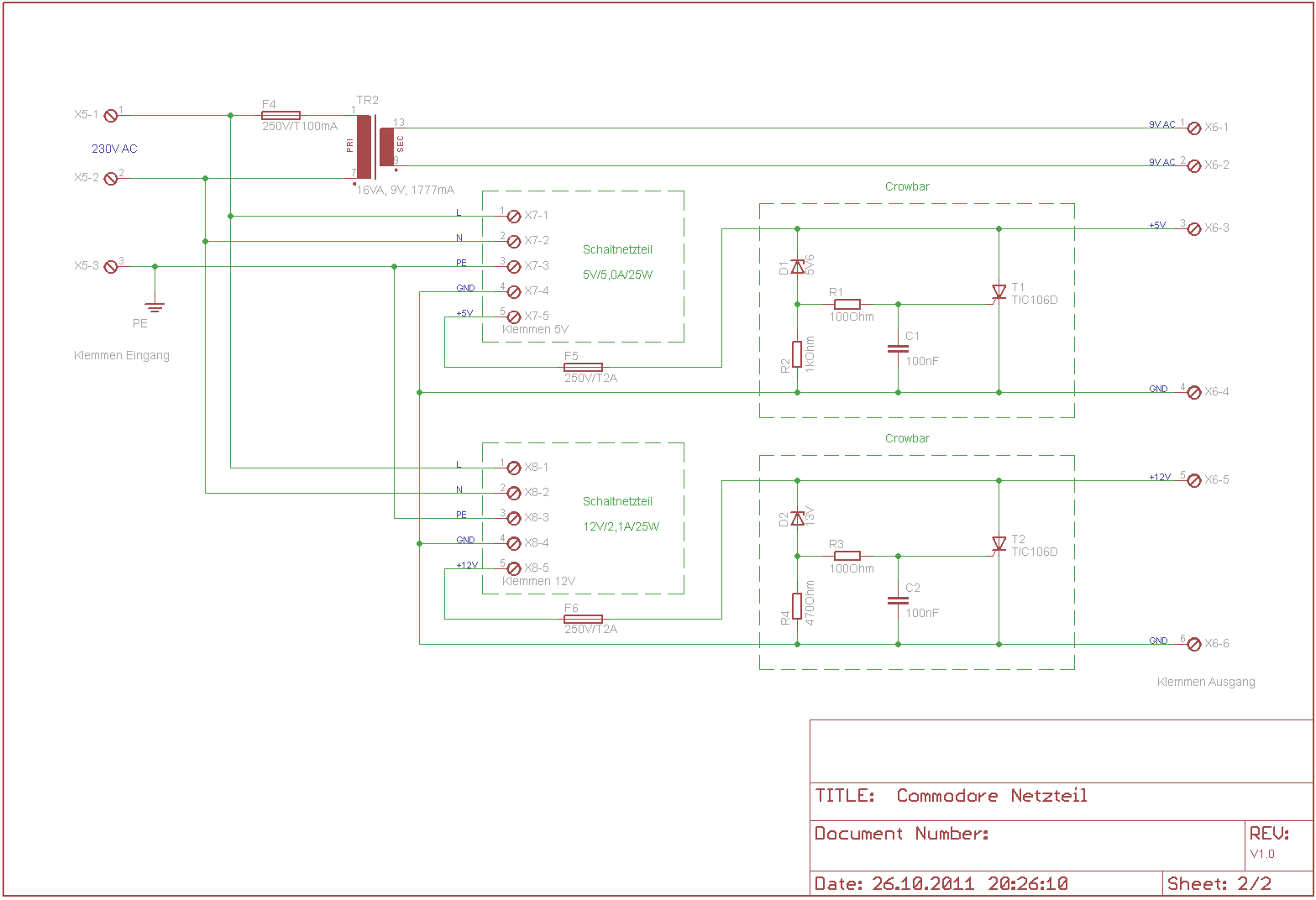

Ich habe mir jetzt mal eine Schaltung dazu gezeichnet. Und mich doch für
eine Crowbar entschieden. Dazu hätte ich ein paar Fragen.
Ist die Sicherung am Netzeingang korrekt plaziert?
Ist die Crowbar für beide Seiten korrekt beschalten? Für die 12V konnte
ich ein Beispiel im Netz finden. Die 5V Crowbar wurde jetzt mal auf gut
Glück "zusammengeschustert"
Was meint ihr grundsätzlich zu dem Aufbau der Schaltung?

#2446747
Tritt das auch auf, wenn du dieses Kunstwerk wieder auspackst und die
Kabelführung nicht ganz so dicht an diversen Induktivitäten entlang
führt?
Auch scheinen mir 230V Leitungen ziemlich dicht an Leitungen mit
Sekundärspannung entlang zu führen.
