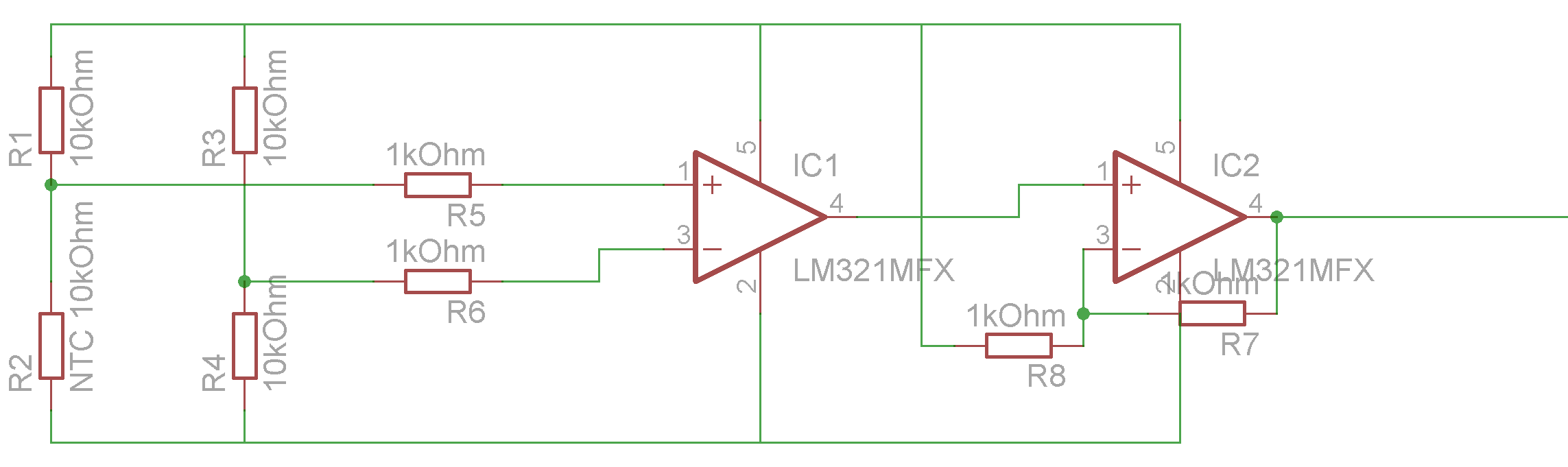

Hallo Freunde,
ich habe vor für meinen PC eine Lüftersteuerung zu basteln!
In der folgenden Schaltung habe ich mal einen OpAmp genommen als
"Vergleicher" und einen Schwellwertschalter für meine Schaltschwelle.
Könnte das im groben funktionien?
schon einmal vielen dank für Tipps
Für was ist der nichtinvertierende Verstärker? Du nutzt ja IC1 als
Komparator. Somit hast du ja bereits definierte Pegel am Ausgang. Ich
empfehle dir jedoch einen Schmitttrigger aufzubauen. Wenn jetzt die
beiden Spannungsteiler abgeglichen sind, kann es sein, dass der OPAMP
"schwingt" (Er schwingt nicht wirklich, aber wegen dem Rauschen und so
ist einmal die Spannung am invertierenden Eingang höher als am
Nichtinvertierenden und umgekehrt).
Bist du dir bewusst, dass bei deiner Schaltung der Lüfter entweder an
oder aus ist? Also nix mit Geschwindigkeitssteuerung.
H. B. schrieb:
> Ich empfehle dir jedoch einen Schmitttrigger aufzubauen.
Das ist keine wirklich gute Idee, weil bei stehendem Lüfter mangels
Luftbewegung der Temperaturfühler möglicherweise gar nicht mitbekommt,
dass es irgendwo im PC heiß und wenn er dann anspringt, heult der Lüfter
mit voller Drehzahl los, so dass es schlagartig mit der Ruhe vorbei ist.
