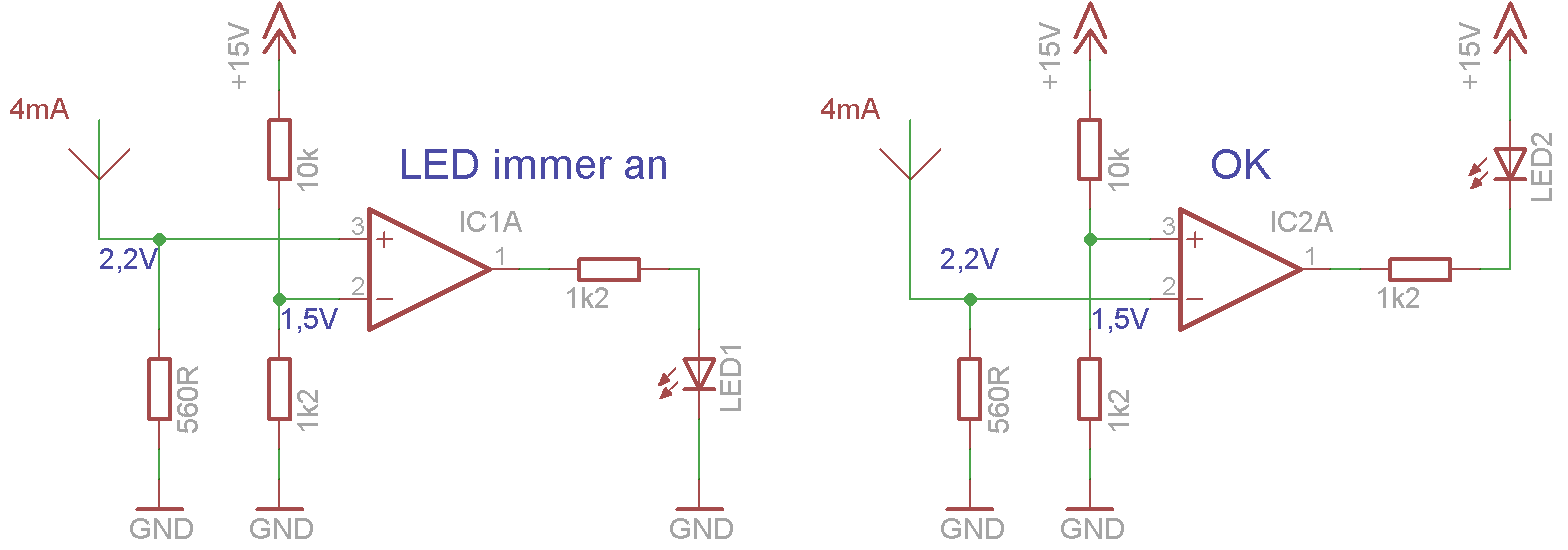

Ich bräuchte mal einen Rat zu meiner Schaltung. Ich habe einen uA741,
den ich als Komparator beschaltet habe, also einfach mit maximaler
Verstärkung, ohne Hysterese usw.
Ziel ist, dass die LED leuchtet, wenn ein Strom von mindestens 4mA in
einem anderen Zweig fließt. Jetzt habe ich erst die linke Schaltung
aufgebaut.
Der negative Eingang ist mit ca. 1,5V vorgespannt, also sollte, wenn
kein Strom durch den anderen Zweig fließt, der negative Eingang
positiver sein, als der positive - die LED also eigentlich aus sein. Sie
ist aber immer an! Auch wenn dann der Strom durch den Widerstand am
positiven Eingang fließt, bleibt sie an.
Schaltung 2 ist dann aus Verzweifelung entstanden. Hier ist der positive
Eingang vorgespannt und der "Sense"-Widerstand ist am negativen Eingang
des OPs. Die LED ist hier nach Vcc geschaltet.
Wenn jetzt ein Strom durch den Widerstand fließt, wird der negative
Eingang positiver und die LED geht an. So soll es sein.
Aber warum ist das so? Was mache ich hier falsch?
Gast #2395359
Das Datenblatt nicht zu lesen.
Dort steht ein Eingangsspannungsbereich
von V- +3V bis V+ -3V, in deinem Fall
also von 3V bis 12V und du liegst ausserhalb.
Man sagt, in den letzten 40 Jahren wurden
bessere OpAmps entwickelt, wie wäre es mit
einem TS912 ?
#2395367
Dietmar741 schrieb:
> Ich habe einen uA741, den ich als Komparator beschaltet habe,
Eigentlich ist es da besser, gleich einen echten Komparator zu nehmen.
Der 741 ist kein R2R-Typ. Deshalb muss das Potenzial der Eingänge
etwa 2V von den Plus und Minus Schienen entfernt bleiben. (Der
genaue Wert stehtim Datenblatt.) Wird diese Regel nicht eingehalten,
kommt es zu Fehlfunktionen.
Gruss
Harald
OK, sorry! Jetzt wo ich nochmal nachgeguckt hab, seh ich es auch - also
ist es sogar eher Glück, dass die Sache andersherum überhaupt
funktioniert.
