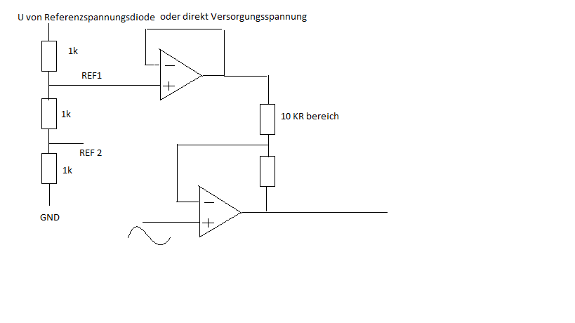

Hallo, ich möchte eine Referenzspannung von 1,65 V bereit stellen um
einen Nichtinvertierendem Verstärker einen Offset aufzuschalten. Daher
sollte die Spannung stabil sein. Da die Spannung durch einen
Spannungsteiler aus Referenzspannungsteilern gewonnen wird soll, sie
durch einen anderen OPV gepuffert werden. Hat jemand eine Empfehlung für
einen günstigen und genauen OPV, oder ist die Idee an sich schon
sch...lecht?
V+
R
|-----OPV(Puffer)--------[OPV(Nichtinvertierer)]
R
GND
V+ wird duch eine Referenzdiode bereitgestellt, der Teiler besteht aus
noch mehr Widerständen die weitere Referenzen bereitstellen. Die
verschiedenen Referenzen sollen zueinander ein bestimmtes Verhältnis
haben, daher der Spannungsteiler.
Ich habe mir jetzt den Max4239 rausgesucht, der sollte genau genug sein.
Ich dachte vielleicht gibt es gewisse Erfahrungswerte auf was man achten
müsste und dementsprechend Standard-OPVs die man dafür verwendet. Ich
denke möglichst wenig Offset und Temperaturstabilität sollten wohl die
wichtigsten Anforderungen sein, den Strom könnte man ja durch hochohmige
Widerstände begrenzen, wenn dies nötig sein sollte. Mit genau meine ich
es wäre schön wenn das Ausgabesignal möglichst bis auf 0,01 V dem
Eingangssignal entspricht und nicht Rauscht oder sich sonst wie
verändert. Mit günstig meine ich einen OPV der mit 3,3 V oder 5 V
zurecht kommt und einen guten Preis hat. Momentan verwende ich, zum
testen, einen 12 Euro OPV mit Dualer Spannungsversorgung jenseits der 10
V (ist totaler Blödsinn, es war aber gerade kein anderer da).

Also einen "single supply" OPamp, eventuell sogar einen IORR-Typ? Auch
da gibt es eine extreme Auswahl.
Um das Rauschen zu verringern, kannst du dem unteren Widerstand wohl
einen Cap parallelschalten. Und wenn du die Widerstände hochohmig wählen
willst, solltest du einen FET- oder CMOS-OPamp nehmen.

Wohin geht der Ausgang deiner Schaltung? Falls er an den
nichtinvertierenden Eingang eines invertierenden Verstärkers geht ist
der Puffer evtl. überflüssig. Leider kann ich das in deiner Schaltung
nicht so recht deuten.

Gut, dann versuch ich es mal mit einer Skizze. Die Teilerwiderstände
gehören zu einem Referenzspannungsteiler-IC mit 0,1% Genauigkeit.
Wahrscheinlich ist das alles etwas übertrieben, da der Verstärker für
den die Referenzspannung bereitgestellt wird momentan nur um den Faktor
9 verstärken soll (wofür sich verdammt besch... Spannungsteiler-ICs
finden lassen). Die Genauigkeit der Ausgangsreferenzspannung spielt eine
untergeordnete Rolle, solang sie nicht übermäßig rauscht, da am Ende die
Referenzen untereinander stimmen müssen. Ich habe mit dem Gedanken
gespielt die Referenzspannung eines DACs zu verwenden. Allerdings wird
wohl ein Stromfluss in den Ausgang des OPV erfolgen müssen. Ich muss mal
sehen ob das mit den OPVs klar geht.
Das Ausgangssignal soll später mal 200 mV bis 40 V betragen können, die
Referenz wie gesagt unter 2 V. Bei 10k ergeben sich damit ja etwa 4 mA
in Richtung OPV Eingang.

@Christian, die 2. Referenz geht an einen nichtinvertierenden Ausgang
und hat daher auch keinen Puffer bekommen, bei der ersten ist es leider
nicht der Fall;-)

Nimm einen zero-offset-OP und genaue Widerstände. In Deiner Schaltung
hast Du 5 Widerstände und 2 OPs und somit viel mehr Fehlerquellen und
Rauschen als mit nur 2 Widerständen und nur 1 OP
Ich bin nicht sicher, ob ich genau verstanden habe, was du machen
willst. Aber du solltest den Ausgang des OPamp wahrscheinlich mit Dioden
zu den Rails vor Rückspeisungen aus den 40V schützen.
>Kondensatoren mit 10nF hatte ich bisher an beiden Abgänge vorgesehen,
Kein Problem. Die 10nF könntest du wahrscheinlich sogar, genau so wie
die 1k Widerstände des Spannungsteilers, noch vergrößern.
>am OPV Ausgang habe ich mal darauf verzichtet, obwohl eigentlich auch
>nichts passieren sollte solang er nur Puffert ?.?
Ein Cap direkt am Ausgang eines OPamps nach Masse kann dramatisch die
Schwingneigung fördern, vor allem bei Spannungsfolgern (V=1)! Hier würde
ich auf einen Cap verzichten. Oder du muß die kapazitive Last geeignet
entkoppeln.

Ich möchte einfach nur Sinussignale ausgeben die eben Amplituden von
200mV bis 40 V haben können. Ich hatte gehofft, dass der Puffer OPV nur
seine 1,xx Volt sieht und sich nicht von den bis zu 40 V beeindrucken
lässt bzw. den inversen Stromfluss der sich ergeben müsste einfach mit
macht, auch als Single Supply. => oder ist das genau die Rückspeisung
vor der du mich warnst?
Bei den Kondensatoren habe ich mir überlegt, es ist vielleicht besser
einen 10nF und einen 10µF Parallel zu schalten zumindest kenne ich das
aus OPV Versorgungen so. Die Widestände lasse ich erst mal so klein um
sicher zu gehen dass die nicht invertierten Eingänge der anderen OPVs an
der Ref2 keinen Einfluss haben. Außerdem besteht der Teiler aus
insgesamt 4*1k Widerständen. Bei 3,3 V U+ ist das vertretbar denke/hoffe
ich ;-)
Er macht das, solange er den Strom kann und eine Versorgungsspannung
hat. Aber wenn die ausfällt und die 40V Versorgung schon/noch aktiv ist,
kann es Rückströme geben. Davor solltest du den OPamp schützen.

Ich denke die 0,8mA sollte die Referenz können. Der OPV den ich momentan
an der zweiten Ref habe hat einen J-Fet Eingang, max 20 nA Input bzw. im
spezifizierte Bereich max 100 pA (Was eigentlich für größere Widerstände
spricht^^), das soll später ohnehin noch mal geändert werden, momentan
bleibt es noch so, weil ich sonst noch mehr duale Versorgungsspannungen
benötigen würde. Der genannte OPV der zweiten Ref soll einer um den
Nullupunkt schwindenden Spannung einen Offset verpassen, damit sie vom
ADC eingelesen werden kann. Da die Eingangsspannung an dessen negativem
Input somit auch negativ werden kann (bis - 1,5V) muss hier wohl ein
Dualer hin. -.- => so sagte man mir das zumindest

http://www.datasheetcatalog.org/datasheet/maxim/MAX4238-MAX4239.pdf
Bei den Dioden hast du natürlich recht, das hatte ich an anderer Stelle
ja auch schon mal so vorgesehen... danke.
Ich würde hier einen 4MN10CH (PNP) verwenden (Basis, Emitter verbunden).
Einen zwischen OPV(Output)-VCC und einen zwischen OPV(Output)-GND.
Kollektor immer am höherwertigeren Potential. Dann springt die
Geschichte an sobald der Output eine höhreres oder niedrigeres Potential
führt als die Versorgung selbst. Die Strombegrenzung ergibt sich dann ja
von selbst durch die Widerstände.
>Kannst du mir den Gefallen tun und mal kurz deine Meinung zu dem MAX4239
>sagen bzw. mir sagen woran du erkannt hat dass es funktioniert.
Auf Seite 5, Mitte, ist gezeigt, wie viel Strom der OPamp "sourcen" und
"sinken" kann und wie nahe er dabei an die Rails herankommt. Also
sollten 4mA kein Problem sein.
Ein OPamp der mit 5V gespeist wird und am Ausgang 2,5V ausgibt, kann
natürlich selbstverständlich einen Strom aus dem Ausgang herausfließen
lassen (sourcen) und auch hineinfließen lassen (sinken).
Du kannst da auch normale Dioden nehmen. Die zusätzlichen Sperrströme
spielen ja keine Rolle, weil sie vom OPamp ausgeregelt werden. Du
könntest sogar Schottkydioden nehmen, wenn die Sperrschichkapazität im
10pF-Bereich liegt.
Ah verdammt, ich hatte die schon im Auge und habe nur auf die Source
geachtet. Besten Dank.
>10pF-Bereich liegt.
Recht hat er, aber ich nutzte die Transistoren schon mal an anderer
Stelle, da werde ich wohl dabei bleiben, zumal sie soweit ich weiß keine
Nachteile haben und mich auch nur 30 bis 40 Cent kosten.
Ich bin halt noch recht unerfahren und hatte schon so den "das wird
schon gehen" Reinfall dass ich lieber ab und an mal nachfrage. Kritik
und Hinweise, sind daher immer willkommen.
