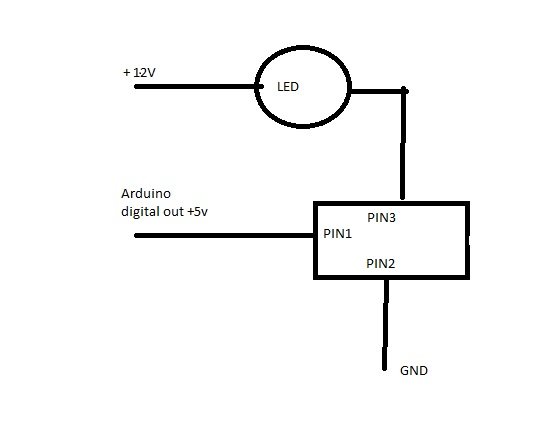

Hallo!
Kann mir jemand sagen, wo bei dieser Schaltung der Denkfehler ist?
Ich dachte, wenn ich am Arduino den Output HIGH (also 5V ) schalte, dann
schaltet der MOSFET durch und die LEDS leuchten.
Und wenn ich den Output LOW schalte gehen sie wieder aus.
Leider leuchten die LEDs immer und ich kann nichts schalten.
Kann mir jemand helfen?
Vielen Dank schon mal für alle Hinweise und Tipps.

PIN1 PIN2 PIN3 ?
Du solltest noch mal nachschauen, wie die Anschlüsse eines MOSFETs
heissen, und an welcher Stelle sie sitzen, Source geht an Masse.
Eine LED an 12V ? Na hoffentlich eine mit eingebautem Vorwiderstand,
sonst wird die nur kurz hell bevor sie durchbrennt.

>PIN1 PIN2 PIN3 ?
Ja - wird schon Pin 1/2/3 des Mosfets von links nach rechts sein. Und
damit hat er D und S vertauscht, und damit sein Dauerleuchten.

Super!
Jetzt funzt alles bestens!
Ich hatte gleich zwei Fehler und bin deswegen nicht drauf gekommen.
Zum einen hatte ich den falschen Output und zusätzlich noch Drain und
Source vertauscht.
Die Kombination hat mich verzweifeln lassen.
Euch ganz vielen Dank
Der Fritze

@  Fritze (Gast)
Hmm, an so einem kleinen Problem schon verzweifeln? Ein Test per
Multimeter hätte binnen weniger Minuten das Problem gelöst.
1.) Schaltsignal am Controllerpin messen.
2.) Schaltsignal am Gate des MOSFETs messen.
3.) Schaltsignal am Drain des MOSFETS messen.
