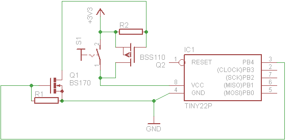

mein µC wird über einen Taster mit Spannung versorgt. Das heißt ich
betätige den Taster, der Controller fährt hoch und führt bestimmte
Sachen aus. Dann soll er noch ein paar Sekunden warten und wieder
herunterfahren. Da ich den Taster nicht die ganze Zeit betätigen möchte,
soll dieser über einen Selbsthaltung Transistor gehalten werden. Ich
verwende einen n-Kanal FET.
Wie kann ich die Schaltung am besten aufbauen? PortD5 soll das Gate
ansteuern.

OP #2396284
Martin S. schrieb:
> Zwei Transistoren und ein wenig Kleinkram sind das mindeste. Allerdings
> ist immer auch ein pnp Transistor notwendig.
Wo liegt denn das mein Denkfehler? Ich könnt das ja auch mit einen
Relaiskontakt realisieren. Da bräucht ich definitiv nur einen Schließer.
Ich betätige den Taster, lege den Controller an Spannung. Eine seiner
ersten Aufgaben ist, einen Pin auf High zu ziehen. Dieser soll dann die
Basis bzw Gate ansteuern um den Tasterkontakt zu überbrücken. Ist wohl
zu trivial gedacht oder?

Gast #2396298
Relais würde gehen.
Der Denkfehler liegt darin (darum braucht man 2 Transistoren):
Angenommen Du schaltest Deinen einzigen aus, dann geht die Basis / Gate
zusammen mit dem abgeschalteten Mikrocontroller runter, Richtung Masse.
Da der µC ja keine Spannung mehr hat.
Das führt dazu, dass der Transistor gleich wieder einschalten würde.

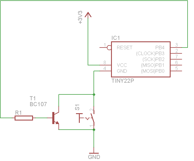

Gast #2396302
Deine Schaltung von oben:
Taster gedrückt, Conroller bekommt Vcc - UBE ca 2,7V. Mit 2,7V kann der
Transistor aber nur 2,1v liefern, mit 2,1v kann der Transistor aber nur
1,5V liefern u.s.w. Am Ende ist das Ding wieder aus und es war nur
Millisekunden an.
OP #2396307
Soweite versteh ich das noch. Mal davon abgesehen, dass er durch den
Transistor gar nicht in die Selbsthaltung geht nach meiner Schaltung
oben. Sobald der Taster losgelassen wird, geht alles aus.
OP #2396318
> Millisekunden an.
Hallo Klaus, danke für die Hilfe. Es müsst doch aber Vcc - Uce heißen
oder? Meine Versorgungspannung beträgt allerdings entgegen meiner
Zeichnung 4,5V. Was wohl aber nichts an deiner Erklärung ändern würde.
Wobei ich die nicht ganz verstehe. Am Controller liegen 4,5V (Vcc) - Uce
(~0,5V) = 4V an. Die 4V geb ich dann an die Basis, mit der Spannung
stell ich dann am Transistor doch den Strom Ice ein.
Gast #2396382
Du brauchst eine Schaltung, die die Spannung um MINDESTENS 1 verstärkt
und NICHT INVERTIERT. Deshalb 2 Transistoren.
Dein Vorschlag invertiert zwar nicht. Aber Du hast eine Verstärkung < 1.
µC schaltet 3.3V an die Basis. Emitter hat dann 0.7V weniger also 2.6V.
µC schaltet 2.6V an die Basis. Emitter hat dann 0.7V weniger also 1.9V.
µC schaltet 1.9V an die Basis. Emitter hat dann 0.7V weniger also 1.2V.
µC schaltet 1.2V an die Basis. Emitter hat dann 0.7V weniger also 0.5V.
µC schaltet 1.2V an die Basis. Emitter hat dann 0.7V weniger ...
OP #2396464
Ich glaub mir fehlt es etwas an Schaltungstechnik. Zum ausschalten würde
ich hier den PB4 von HIGH auf LOW ziehen. Dann fällt über
Basis-Emitterstrecke keine Spannung mehr ab, bzw. fehlt dem Transistor
der Steuerstrom. Dann macht der doch zu und die gesamte Spannung fällt
über Collector-Emitter ab. Oder ist das schon falsch?

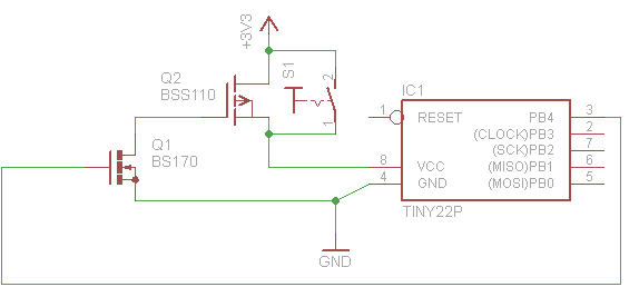

#2396466
Einen µC kann man übrigens meistens auch in den Schlaf schicken, dann
braucht der auch "fast" nix mehr. Oder ist das auch noch zu viel?
Ansonsten mal als exotischere Variante, falls es wirklich unbedingt mit
N-Kanal oder npn sein muß.:
N-Kanal in die Plusleitung setzen, und den freien Port als
Ladungspumpenantrieb benutzen, um dessen Gate über die Betriebsspannung
zu bekommen. Benötigt nur zwei Dioden, 2 kleine C's, und einen
Entladungs-R. Bei Ub=3,3V und Schottkydioden bräuchte man aber trotzdem
einen Mosfet, der bereits bei max.. 2,5V durchschaltet. Logiclevel-Typen
sollten das dann schon sein. Oder einfach einen kleinen npn-Transistor
nehmen.
Natürlich muß man dabei immer den Portpin permanent toggeln.
Die gängigste Lösung wäre natürlich, vom µC einen npn anzusteuern, der
dann über seinen Kollektor einen pnp oben in der Plusleitung ansteuert.
Kann man natürlich auch Mosfets mit beiden Polaritäten stattdessen
nehmen.
Und noch eine Variante: mit µC Optokoppler ansteuern, der dann die
Plusleitung schaltet. Der µC sollte die OK-IRED gegen Masse schalten,
bzw. die Anode der IRED direkt an der nichtgeschalteten Versorgung
hängen, damit der OK nicht noch seinen eigenen Flußstrom halten muß
(würde nur gehen bei OK's mit k>1)
Ist eigentlich dasselbe Prinzip wie mit dem Relais.
#2396476
Ja, aber da dem µC dann plötzlich die Masseverbindung fehlt, gehen alle
seine Pins (incl. sein GND-Pin) hoch auf (fast) 3,3V. Ihn hält ja nix
mehr auf GND-Potential. Da nun alle Pins auf 3,3V liegen, würde die
Basis des T (über den R1) auch die 3,3V wieder sehen, und er schaltet
dann durch. Letztendlich pegelt sich dann irgendeine Zwischenspannung
ein, so daß der µC immer noch rund 2V sehen wird.
OP #2396486
Achso, die Idee mit dem Optokoppler find ich auch ganz gut, nur hab ich
leider auch keinen hier. Dafür zur genüge NPN Transistoren und einen N-
und P- Kanal FET.

#2396525
Einen p-Kanal schaltet man immer (von Ausnahmen abgesehen) mit dem
Source nach oben, und Drain nach unten. Den mußt Du also andersherum
reinklemmen.
Und noch je einen hochohmigen R (100k...1M) parallel zu Gate-Source
schalten, damit die Gates beim Abschalten sich auch entladen können
(stellen schließlich kleine Kapazitäten dar)

#2397836
>Hm Problem. Er schaltet sofort ein, ohne das ich den Taster betätige
Dann sind die Transis vielleicht verkehrt herum drin. Nochmal prüfen.
