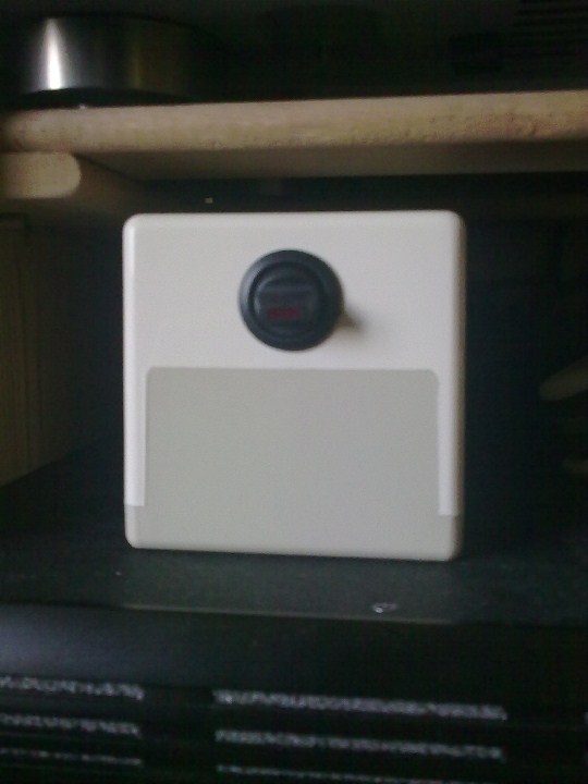

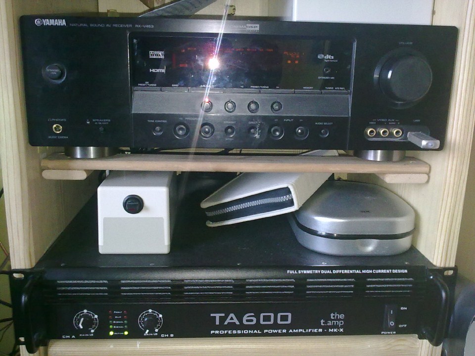

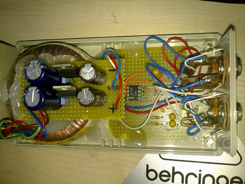

Hi Leute,
folgende Situation:
Ich habe einen Vorverstärker für meine PA Endstufe, die meinen subwoofer
antreibt, gebaut.
(Ringkerntrafo, Lineare Spannungsregler, Glättung, OP-Amp Schaltung,...)
Erde ist in keinerweiße angeschlossen.
Jedes mal wenn ein Gerät im Haus an- und ausgeschaltet wird, plopt der
Subwoofer...
Das NERVT!!
Was kann ich dagegen machen?
Bzw. was ist der Ursprung des Problems?
Mit freundlichen Grüßen

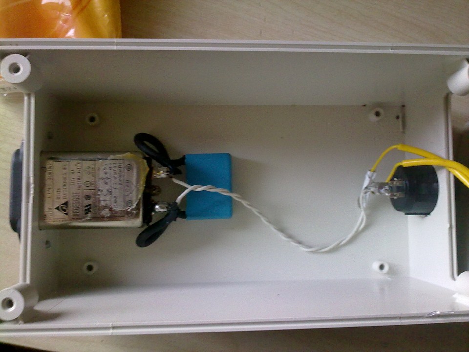

Hmm netzfilter, ist das vielleicht ein Teil, das bei älteren Netzteilen
verbaut ist?
Also das, wo der Kaltgerätestecker reingesteckt wird?
So eins hab ich nämlich schon verbaut, auf den Rat eines Elektrikers..
mfg

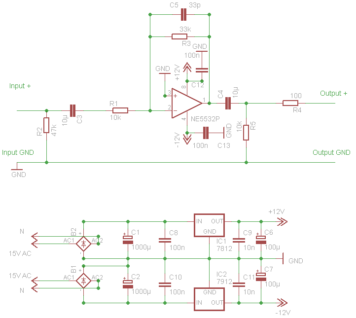

Das kommt nicht von der Versorgung, das sind eindeutig Einstreuungen.
Das ist alles viel zu hochohmig! Da kann schon der kleinste Furz
Störungen verursachen. Mach mal R2 um den Faktor 47 kleiner (1kOhm) und
C3 um den Faktor 2 größer. Ich spreche da aus Erfahrung...
Jonathan
Verbinde Schutzleiter mit der Analogmasse.auf Deinen Platinen.
Ich würde Dir ein sternförmiges Massekonzept vorschlagen.
Ein dicken Kupferblock in die Mitte.
Dann ein Groundlift switch.

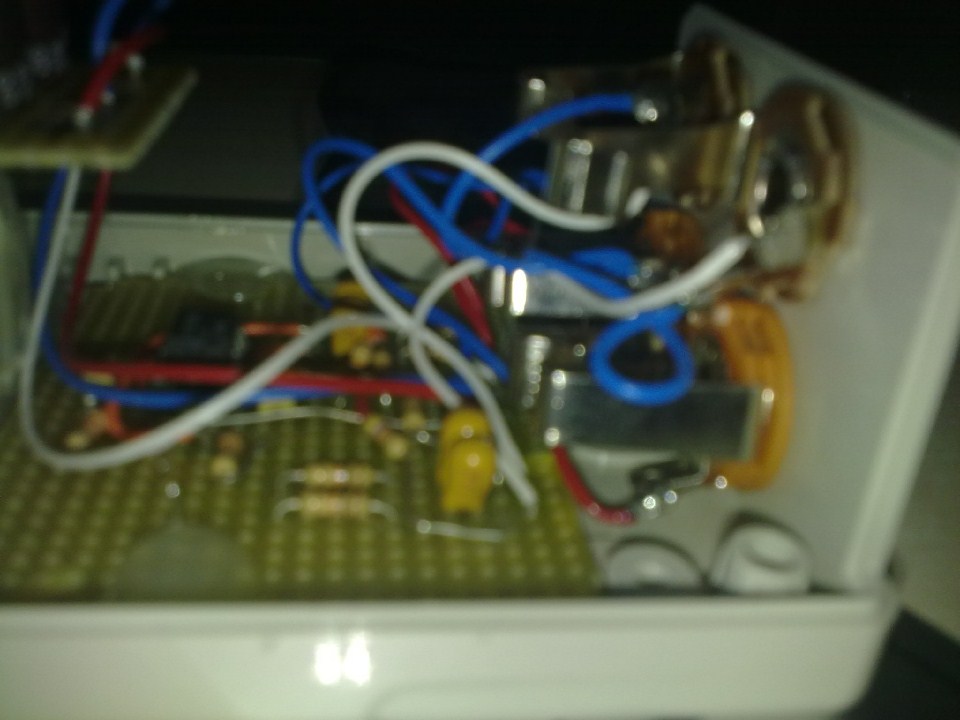

Mit Deiner Verkabelung holst Du Dir selber die Probleme ins Haus.

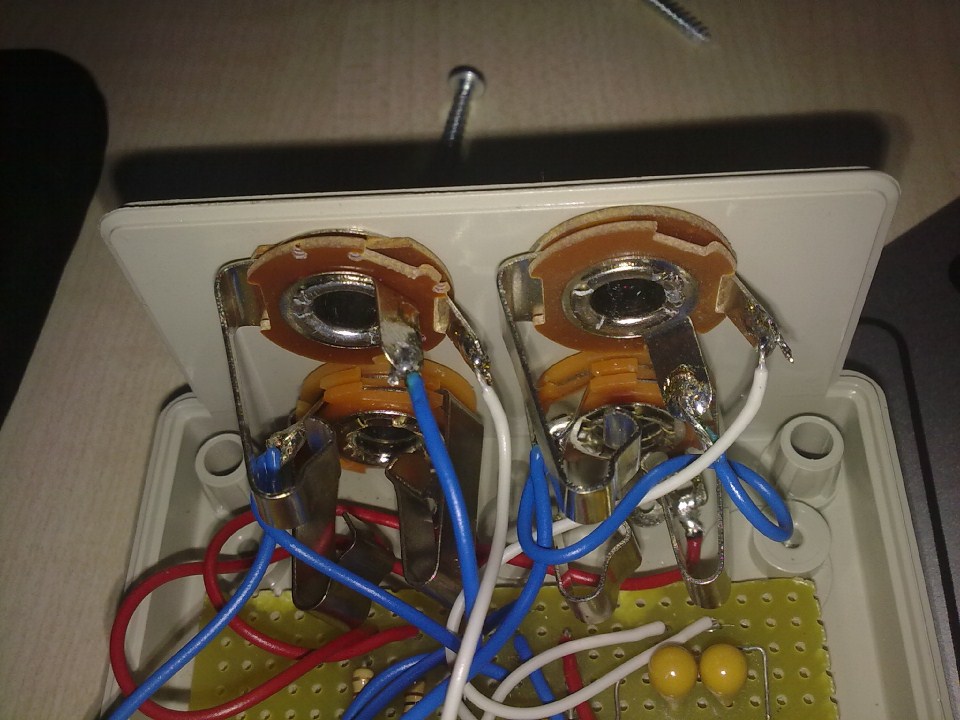

Vermutlich auch Dein Design auf dem PCB. Ein Foto mal von Unten wäre
interessant.

Bastler schrieb:> Warum 100uF am Ausgang vom 7812 ????? Braucht man nicht, könnte sogar> den Regler stören...
Blödsinn, eher sind die falschen Abblockkondensatoren gewählt worden.

Die Gleichrichtung ist etwas "ungewöhnlich" aufgebaut. Ein Gleichrichter
ist normalerweise überflüssig, wenn man die beiden Trafowicklungen mit
den 15V (phasenrichtig) in Reihe schaltet. Der Mittelanschluß kommt an
Gnd und die Enden an die Gleichrichterbrücke. "+" und "-" gehen dann
über die Cs an die Reglereingänge

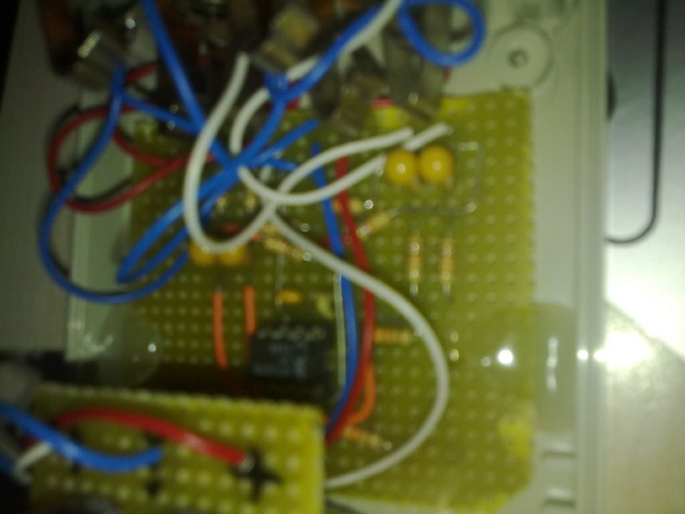

>Hat den keiner mehr ne Idee?
Also, dein Aufbau ist leider völlig katastrophal!
Eingangs- und Ausgangsleitungen müssen gegeneinander abgeschirmt werden
und einen großen Abstand zueinander haben. Dein Drahtverhau ist das
genaue Gegenteil! Wundert mich, daß das Teil nicht munter schwingt.
Außerdem fangen deine unabgeschirmten Leitungen jede Menge Dreck ein. So
kannst du eine verstärkende Audioschaltung unmöglich aufbauen. Ein
Metallgehäuse ist ja wohl das mindeste hier...
