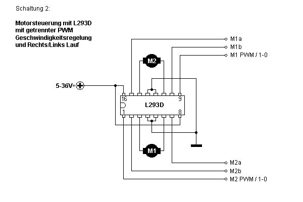

Guten Abend Zusammen,
ich baue zur zeit einen Mobilen Roboter der nun auch noch einer linie
folgen soll.
Ich programmiere mit assembler, verwende den atmega 48 (plus den l293d,
für die motoren) und das AVR studio 4.
Als Basis habe ich den ARX- CH 09 verwendet. Der schaltplan für die
motoren befindet sich im anhang.
Per pwm hab ich nun es nun programmiert, dass mein roboter kurven fahren
kann.
Das programm hier:

Mein problem ist nun, dass mein roboter auch noch einer linie folgen
soll. Wie ich das jedoch programmiere weis ich überhaupt nicht, da ich
ziemlich nue bin hier. Ich hätte es mit zwei phototransistoren gemacht,
plus einem led dass für licht unter dem roboter sorgt. Aber wo ich diese
phototransistoren anschliesen muss usw. weis ich überhaupt nicht.
Über hilfe würde ich mich sehr freuen.
schönen abend noch.
Gast #2396388
Tobias schrieb:
> Aber wo ich diese
Sinnvollerweise an einem ADC-Eingang.
Am einfachsten baust du einen Spannungsteiler auf:
+5V --- Widerstand ----o-----  C Fototransistor E --- Masse 0V
                   ADC-Eingang
Und dann einfach mal hier im AVR-Tutorial das Kapitel über den
AD-Wandler lesen. :-)
