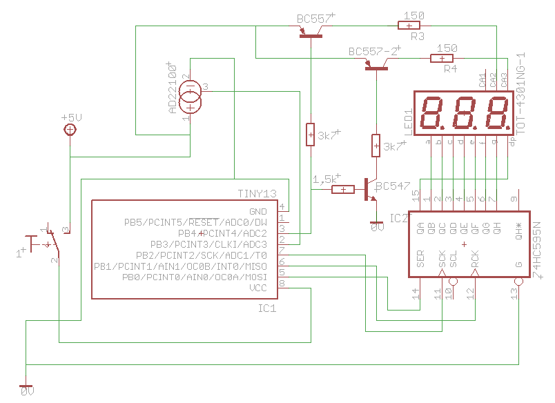

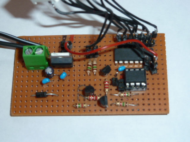

Hier mal Schaltplan und Foto der realen Schaltung. Die drei Steckbuchsen direkt links vom Tiny sind GND (oben links) V+ (oben rechts) und V0(unten rechts). V0 hängt an PIN 2 bzw ADC3. Aktuell messe ich: V+ - GND: 5,03V V0 - GND: 0,39V also auch PIN2-GND V+ - V0 : liegt meistens zwichen 0,6 und 0,8V; also auch zwichen V+ und PIN2 Komisch finde ich, dass wenn ich zwichen V0/PIN2 und GND des µC messe auf ca 0,1V mehr komme als wenn ich zwichen V0/PIN2 und GND Steckbuchse messe obwohl die auf der Rückseite verbunden sind... Hoffe ihr könnt mir weiterhelfen!
Ist überhaupt sicher, das der Sensor richtig angeschlossen wurde? Du weißt, das Transistorgehäuse und ICs unterschiedlich betrachtet werden? Transen nämlich traditionell von unten, ICs aber von oben. Daher ganz genau ins Datenblatt schauen - ist nicht einheitlich! Diese ESD-Dioden befinden sich praktisch bei jedem CMOS-IC an allen I/O-Anschlüssen. Jeweils in Sperrrichtung zu den Versorgungsanschlüssen. Beim Basteln kann man sowas leicht schießen! Was mir noch auffällt: Du schaltest Teilen der Schaltung die Versorgungsspannung weg, während du andere weiterbetreibst. Das solltest du als Anfänger auf jeden Fall sein lassen! Ist nämlich ne gute Möglichkeit, I/O-Pins mit rückwärtiger Speißung kaputtzumachen.
Und jetzt machst du bitte noch ein Foto von der Unterseite der Platine. Hierzu bitte eine höhere Auflösung wählen und den Makro Modus an der Kamera aktivieren.
