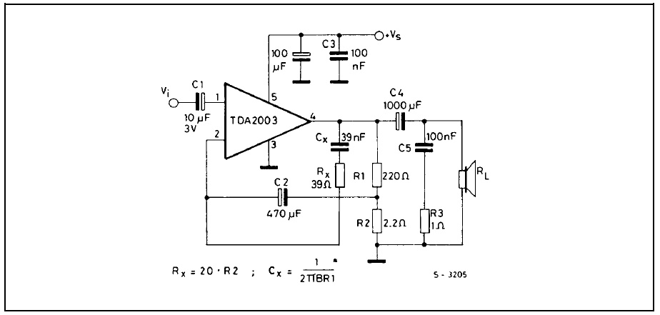

ich habe mir einen Stereo Verstärker mit 2 TDA2003 nach Datenblatt
aufgebaut. Am Signal Eingang hängt noch ein 22k log Poti, funktioniert
soweit auch alles.
Das Problem ist, wenn ich in der Wohnung (Altbau) eine größere Last ein
bzw. ausschalte (z.B. Lichtschalter), dann "knacken" beide Boxen
ziemlich laut. Woran kann das denn liegen und was kann ich dagegen tun?
Grüße
Chris

Gast #2397020
Eventuell könnte das Netzteil kapazitiv (Y-Kondensator) einen Strom in
die Masseleitung einspeisen, sollte dann aber bei zugedrehtem
Lautstärkeregler nicht mehr zu hören sein. Ich gehe mal von einem
Schutzklasse-2 Netzteil (ohne Schutzkontakt) aus.
Lösungsansatz wäre dann, möglichst kurzes Verbindungskabel zum PC mit
größerem Massequerschnitt (Abschirmgeflecht), oder - nicht EMV-gerecht -
entfernen des Y-Kondensators.
mfG ingo

Gast #2397692
Chris Sch. schrieb:
> Das knacken kommt übrigens meistens
> beim abschalten einer Last:
Abrißfunke - HF Einstrahlung würde ich tippen.
Abschirmungen werden nicht ausreichend sein - ändern, Verstärkereingang
mit RC Glied (100 - 220 pF, paar kOhm) versehen. Je 47 nF - 100 nF über
jede sekundäre Gleichrichterdiode des Netzteiles legen (wenn es ein
Trafo-NT ist). Beim SNT wird es blöd, aber machbar. Ist aber "trial and
error".
So in diese Richtung dürfte es Besserung bringen.
Was ich bis heute beim TDA2003 nicht verstehe, wieso sind C5 & R3 nach
C4...
