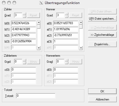

Hallo Forum,

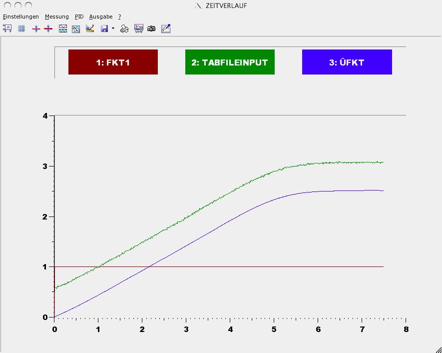

Ich habe die Sprungantwort eines Systems aufgenommen und suche dazu die
mathematische Beschreibung.
Eine Näherung als PT1 und PT2 System habe ich bereits - bin aber mit der
Deckung nicht zufrieden.
Wer hat ein Tool zur Systemidentifikation und würde sich bereiterklären
damit meine Messwertreihe mit 2500 Messwerten zu analysieren?
Vielen Dank im Vorraus
BoGe

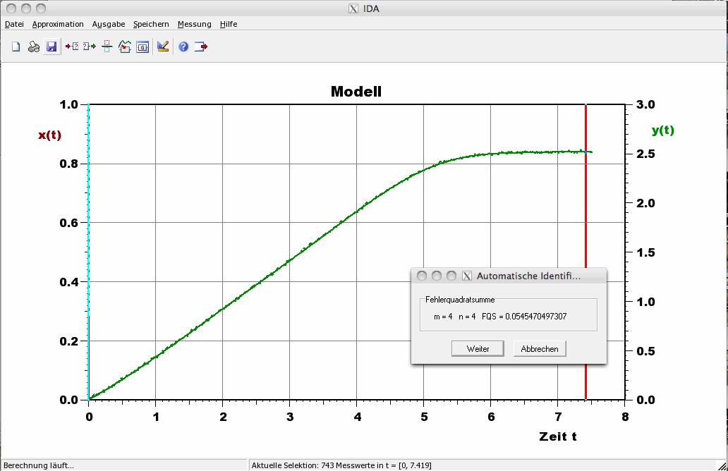

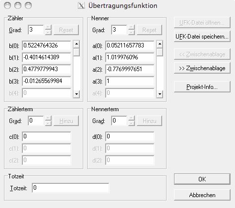

Hab das gerade eben in 5min mit Ida und Boris aus WinFact7 erschlagen.
Hab hier aus dem Regelungstechnik-Praktikum noch eine Studentenversion
rum fliegen...
Der Sprung wurde erst durch 7021 geteilt und somit auf den
Einheitssprung normiert.
Die Sprungantwort wurde zunächst von ihrem Offset von 0,56 befreit.

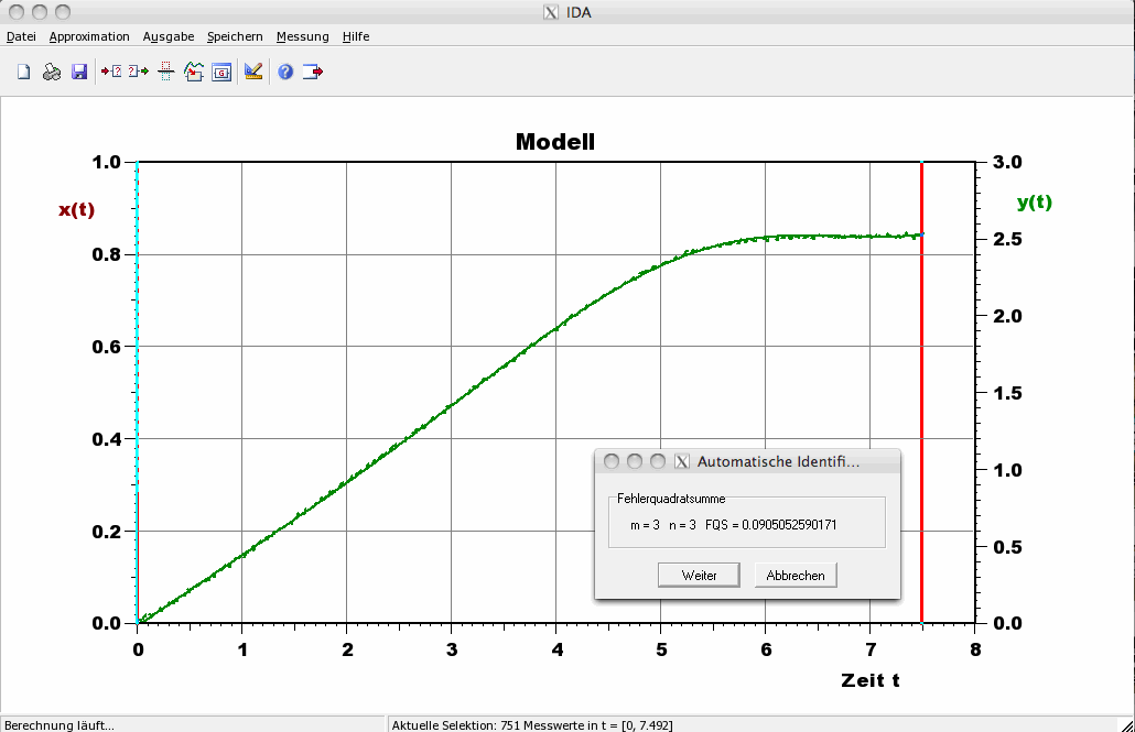

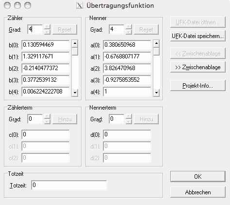

Herausgekommen ist eine Übertragungsfunktion mit N=4 und M=4, die von
t=0sec ...7,5sec eine Fehlerquadratsumme von >0,06 aufweist.
Es gab auch eine mit N=3 und M=3 mit >0,1.
