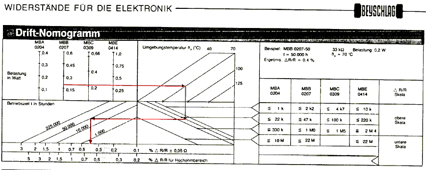

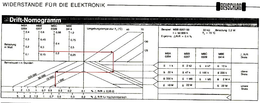

Gast #2399435
>kann ein handelsüblichen Metall/Kohleschicht Widerstand altern, also so
>das sich auch sein Widerstand messbar verändert?
Früher gab es dafür in den Datenblättern Drift-Nomogramme. Einfach dem
roten Pfeil folgen...
