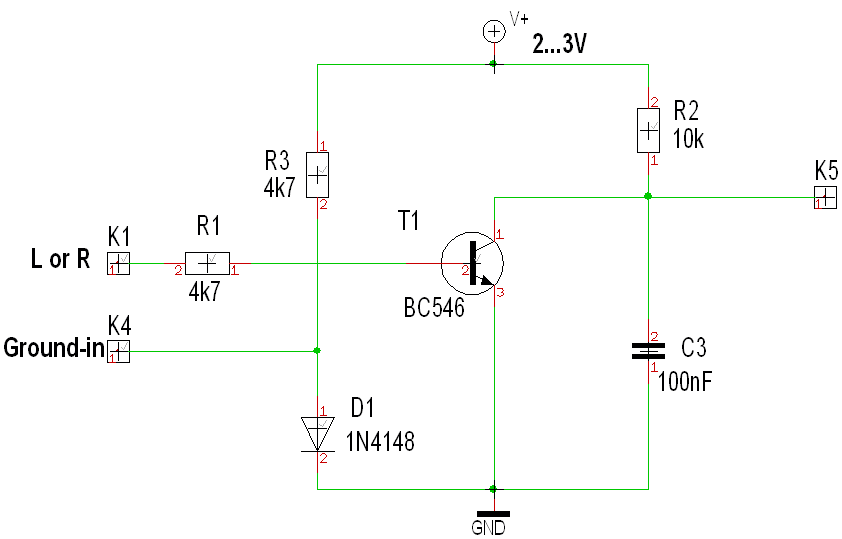

ich habe eine App für Android um Kameras per IR ferngesteuert
auszulösen.
Da werden zwei IR-LEDs antiparallel am Kopfhörerausgang angeschlossen,
die dann das Signal erzeugen.
Schöne Idee aber für 40kHz sind das 20kHz am Audioausgang und das
scheint mein Huawei Ideos X3 nicht richtig zu packen, der Pegel ist mit
200-400 mVpp viel zu klein.
Nun will ich das Signal erkennen und dann mit einem Tiny25 das IR-Signal
rausfeuern. Ich will nur erkennen, daß überhaupt was passiert, den
IR-Code habe ich. Das Signal ist sehr vergurkt (weil das Handy eben die
20kHz nicht gut hinkriegt), daher halte ich ne Verstärkung für
aussichtslos.
Also "gezappel am Audiokanal" -> Tiny25 feuert das IR-Signal für den
Auslöser raus.
Nun funktioniert die angehängte Schaltung einigermassen aber irgendwie
ist das ziemlich grenzwertig. Betrieb soll an 2 AAA-Zellen erfolgen,
daher die 2-3V.
Es fliesst auch in Ruhe Strom durch T1, an K5 habe ich immer wenige
100mV unter V+.
Die Werte in der Schaltung sind schon der beste Kompromiss aus
Empfindlichkeit und möglichst hoher Ruhespannung am Ausgang.
Hat einer ne Idee für ein besseres Prinzip? Soll natürlich möglichst
einfach sein und wenn es geht mit einem Transistor auskommen.
Mit Op-Amp kein Problem aber ich würde das gerne so ähnlich einfach
halten wie in der angehängten Schaltung.
Gruß,
Norbert
OP #2400246
danke aber da finde ich meine Lösung noch besser, denn durch D1 ist das
fast unabhängig von der Betriebsspannung.
Ich dachte an irgendwas wo der Transistor auf "fast leitend" vorgespannt
wird aber ich kriegs nicht zusammen wie das ging.
Naja, so wie es jetzt ist funktioniert es ganz ok und einfacher wird es
wohl kaum gehen.
Gruß,
Norbert
OP #2400373
wie bescheuert, Stunden und Stunden verschwendet für diesen Mist...
Ich mache das mit einem Tiny25 und der hat doch nen Comparator an Bord!
Kleinen Ossfet per Spannungsteiler basteln und voila, einfacher geht es
nicht.
Der Tiny wird in Powerdown versetzt und der Comparator weckt ihn auf.
Den Stromverbrauch in Ruhe kann ich dann vermutlich nicht mehr
vernünftig messen und wird wohl hauptsächlich durch Leckströme und den
Spannungsteiler bestimmt. Also wird auch der Schalter wegrationalisiert
Gruß,
