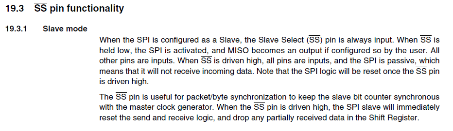

Ganz abgesehen davon sollte der PIN laut Datenblatt automatisch ein
Input sein. Ich habe lediglich Einfluss auf das Verhalten von MISO.
Ich habe inzwischen noch etwas herumprobiert. Clock und Phase sollte
beides 1 sein, das hatte ich bisher in der Initialisierung vergessen.
Auch dachte ich, kann es nicht schaden, SPDR nach jedem
gesendeten/empfangenen Byte auch mal zu lesen: Habe im Datenblatt keinen
expliziten Hinweis darauf gefunden, ob man das machen muss, aber es kann
ja nicht schaden.
Ich habe außerdem alle Kabel überprüft.
Ich habe außerdem herausgefunden, dass die Übertragung geht, wenn ich
den Master SS invertiert ausgeben lasse, sprich: SS high schalten,
übertragen, SS Low schalten. Das sollte ja eigentlich andersherum
sein...

von der alte Hanns (Gast)
Da ohne Interrupt gearbeitet wird, muss SPDR gelesen werden, sonst
wird SPIF nicht zurückgesetzt, die Übertragung bliebe also nach dem
ersten Byte stehen; siehe Datenblatt unter SPSR.SPIF .
Sorry, das war schlecht ausgedrückt - der Mega48 liefe unaufhaltsam
durch die Schleife, da SPIF ständig gesetzt wäre.
Und noch ein Tipp: zumindest in der Testphase empfiehlt sich die Abfrage
von SPSR.WCOL mit entsprechender Kontrollausgabe.
von Johannes N. (strangeman)
Ok, das hatte ich irgendwie nicht gesehen. Danke
So, ich habe jetzt folgendes am Laufen: SPI geht mit richtiger SS
Polarität. Ich generiere für die ersten 6 Bytes die Daten 1,2,3,4,5,6
und lasse sie mir am Master auf einem LCD darstellen. Beim ersten Mal
lesen bekomme ich: 255,1,2,3,4,5 danach immer 0,1,2,3,4,5. Da erscheint
irgendwie ein Murks-Byte in der Übertragung, nur woher? Meines Erachtens
sollte es das eigentlich nicht: Ich lade ja das erste Byte (Wert: 1) in
SPDR und ware danach, bis es übertragen wurde. Erst danach schiebe ich
die Bytes mit 2,3,4,5,6 raus.
