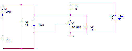

kann mir jemand erklären wie diese Schaltung genau funktioniert? Und
warum sie zum schwingen beginnt? Ich weis zwar wie ein Schwingkreis
arbeitet und das ich diese Schaltung zum Zeitpunkt des Einschaltens
betrachten muss, komme aber nicht drauf wie sie genau funktioniert.
Vielen Dank im voraus
Mit freundlichen Grüßen
Beni

Zuerst einmal Danke für die vielen Antworten.
Wie schon erkannt wurde, handelt es sich hierbei um ein
Quarz-Ersatzschaltbild.
Leider weiß ich immer noch nicht wie genau diese Schaltung arbeitet.
Könnte mir das jemand kurz erklären?
Vielen Dank

Beni schrieb:
> Hallo,
> Quarz-Ersatzschaltbild. Die Schaltung habe ich von dieser Seite.
http://www.b-kainka.de/bastel118.htm
Diese habe ich leicht abgewandelt und anstelle eines Quarzes eine
Ersatzschaltung verwendet.
Wenn ich die Schaltung mit Pspice simuliere, entsteht eine Schwingung.
> Vielen Dank

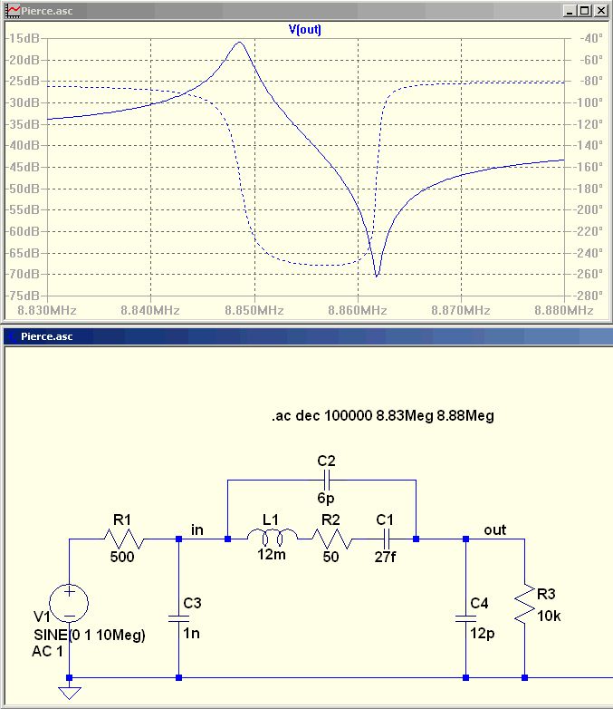

@Christoph Kessler
Der Transistor dreht um 180°, aber der Quarz alleine nicht. Erst wenn
der Quarz, ähnlich wie bei einem Pi-Filter, mit 2 Kapazitäten gegen GND
verschaltet wird, können die anderen 180° bewirkt werden. Der zweite
Kondensator wird durch die BE-Kapazität des Transistors gebildet.
