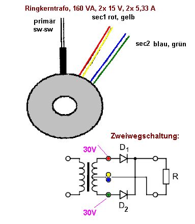

Hi zusammen,
- Wird ein Ringkerntrafo so richtig angeschlossen?
(direkt dran hängt dann ein Längsregler zum laden von einem Bleiakku mit
5-6A Strombegrenzung).
- Welche Dioden soll man da nehmen?
- Ähm, aussen werde ich eher 15V messen und nicht 30V. Gut so weil soll
ja auf 13,8V eingestellt werden.
lg
Triti

Ob gelb/blau oder rot/blau zusammenkommen müsstest du prüfen.
Wenn du 30V zwischen den beiden freien Enden misst, war's richtig.
Dann kommen nach dem Gleichrichter ca. 20V Gleichspannung raus, je nach
Siebelko.
OP #2400108
Danke, aber ich bin ein bisschen verwirrt.
> Wenn du 30V zwischen.....Dann kommen nach dem Gleichrichter ca. 20V
> Gleichspannung raus, je nach Siebelko.
Da hätte ich sie dann aber parallel angeschlossen wie Martin sagt?
rot+grün und gelb+blau.
15*1,4=21V minus 0,7 für 1 Diode (?).
Genau so will ich es haben. :-)
Als Dioden habe ich UG8DT 9840 in einem TO220 aus toten Netzteilen. Ich
find kein Datenblatt aber die müssen die 6A doch locker aushalten.
Ich glaube ich blick jetzt durch.
Danke euch!

#2400159
Parallelgeschaltete Wicklungen und Brückengleichrichter ist für den
Trafo die bessere Wahl, da dann immer beide Wicklungen je den halben
Stron liefern. Bei der einfachen Doppelweggleichrichtung liefert immer
abwechselnd eine Wicklung den vollen Strom. Dem gegenüber steht
natürlich der Nachteil des Brückengleichrichters, dass immer 2
Halbleiterstrecken im Lastkreis liegen.
Was insgesamt günstiger ist, kann man berechnen.
Gast #2400186
In der Regel ist der Unterschied in den Windungen so klein, das kein
nennenswerter Ausgleichstrom fließt. Oft bekommen es die Hersteller auch
hin, das beiden Wicklungen genau die gleiche Windungszahl haben. Das
kann man auch ganz gut nachmessen, bevor man die 2. Verbindung herstellt
solle da nur eine Minimale Spannung sein.
Wenn man wirklich Angst hat, kann man 2 Unabhängige Gleichrichter nehmen
und dann erst zusammenschalten.
OP #2400263
> Gib dort mal UG8DT als Suchbegriff ein.
Danke für link. Die Dioden halten also 8A aus, das passt mit Kühlung.
Aber ich hab doch einen Knopf im Hirn. Wenn ich die Leitungen parallel
(also immer 2 zusammen) schalte gibts nur 2 Enden also geht keine
Zweiwegschaltung und ich brauch einen normalen Brückengleichrichter.
Richtig?
