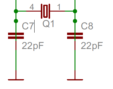

- Du hast die C's des Quarzes kurzgeschlossen

Was meinst du mit den kurzgeschlossenen Kondensatoren am Quarz?
Siehe Anhang. Du hast das Net durch das Bauteil geführt. Schaut so aus
als wäre da ein Kurzschluss. Solltest Du mal prüfen.

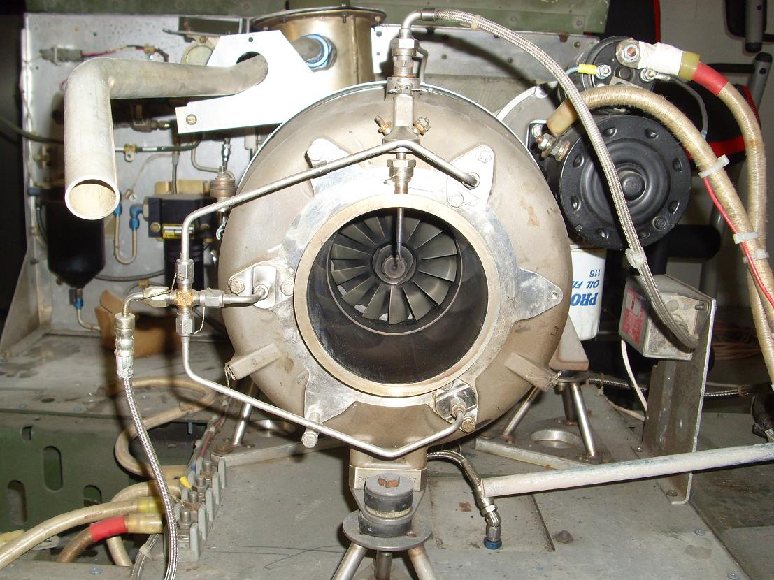

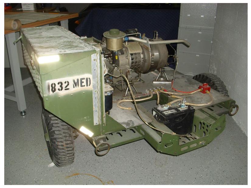

Und im Anhang sogar 2 Bilders von dem Bienchen.
Gast #2401296
> Aber das is ja ein richtig cooles Teil :)
Klar ist das cool. Allerdings müsst ihr euch den Anhänger wegdenken, ich
habe nur die "nackte Turbine" mit der Peripherie.
Ihr hättet mal den Gesichtsausdruck der Nachbarin sehen sollen, als sie
mir die 10 Liter Turbinenöl überreicht hat.
Gast #2401321
mal so eine "nebenher" Frage : Wie laut ist die Turbine bei den auf den
Foto dargestellten Zustand (also natürlich im Betrieb - bitte keine
Spitzfindigkeiten ;-)?
Wahrscheinlich ehr lauter als ein "normaler" Stromerzeuger (ich spreche
jetzt aber nicht über die "Schweineteueren" gut gekapselten Handa
Generatoren)?
Und welche elektrische Leistung hat(te) der Generator.
Nur mal so aus neugier.
mfg
     "ham"
Gast #2401380
Sehr subjektiv...Wie kann man Lautstärke (Schalldruck) beschreiben. Für
mich ist es Musik, für andere das wohl schrecklichste Geräusch :-D
Im Ernst: etwa wie eine startende Bell (Hubschrauber). Ist ja im Prinzip
auch nichts anderes.
Der Originalzustand des Stromerzeugers hat natürlich noch eine gewisse
Schalldämpfung, um den Geräuschpegel zu minimieren.
Schau doch mal in YouTube nach der besagten "Tiernay TT-10". Dort findet
man einige "Klangbeispiele" im nackten und im verkapselten Zustand der
Turbine als Stromerzeuger.
Die elektrische Leistung der Turbine lag bei etwa 10 kW, allerdings
läuft die Turbine im Generatorbetrieb in idle speed, was etwa 20 % der
wirklich möglichen Leistung der Turbine entspricht (zwecks Lebensdauer,
usw.)
Bei 100 % Volllast soll die Wellenleistung (an der der Generator hing
und bald der Jetantrieb seine Dienste erweisen muss) bei etwa 100 PS
Der originale Anhänger hätte die Steuerung laut Internet doch auch schon
dabei, oder? Auf den Bildern ist ja zumindest überall ein recht simples
Steuerpult zu sehen, dass neben der Steuerung der elektrischen Seite
eigentlich nur noch einen Starttaster für die Turbine besitzt...
> liegen.
Netz sagt was von ~150 PS Wellenleistung.
Gast #2401657
Die Steuereinheit (wie auf dem Anhänger sichtbar) wurde nicht
mitgeliefert, da diese defekt ist/war.
Außerdem möchte ich ja wiegesagt das Ganze per Computer steuern und
nicht über ein Uralt-Bedienpanel ;-)
Die Wellenleistung von 150 PS habe ich bewusst nicht geschrieben, da ich
mir nicht vorstellen kann, dass diese noch gesund ist für die Turbine.
