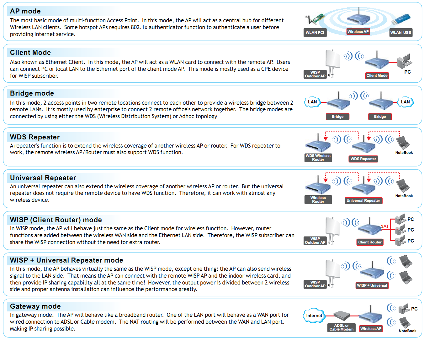

#2402092
ich kenne den Clientmodus an meiner Ovislink Airlive Wl5470AP nur so das
sich dieser am WLAN-Router eine IP holt und diese an ein angeschlossenes
Gerät weiterleitet. So kann man z.b. einen Fernseher ohne WLAN aber LAN
Anschluß an sein WLAN-Netz anschließen.
http://www.wireless-router-net.com/wp-content/uploads/2009/08/273-client-mode.jpg
Bei mir funktioniert dann aber nur 1 Port des Switches.
Wenn ich alle nutzen will wähle ich den WISP+Universal Repeater Modus.
Da bekommt der Ap auch seine IP vom WLAN-Router kann aber ein weiteres
WLAN Netz aufspannen also neue SSID (oder die gleiche) und fungiert
wiederum als DHCP Server allerdings in einem anderen Netzwerkbereich und
der 4fach Switch ermöglicht es weiteren 4 Geräten per LAN ins WLAn zu
kommen.
Aber jeder Hersteller macht sein eigenes Süppchen.

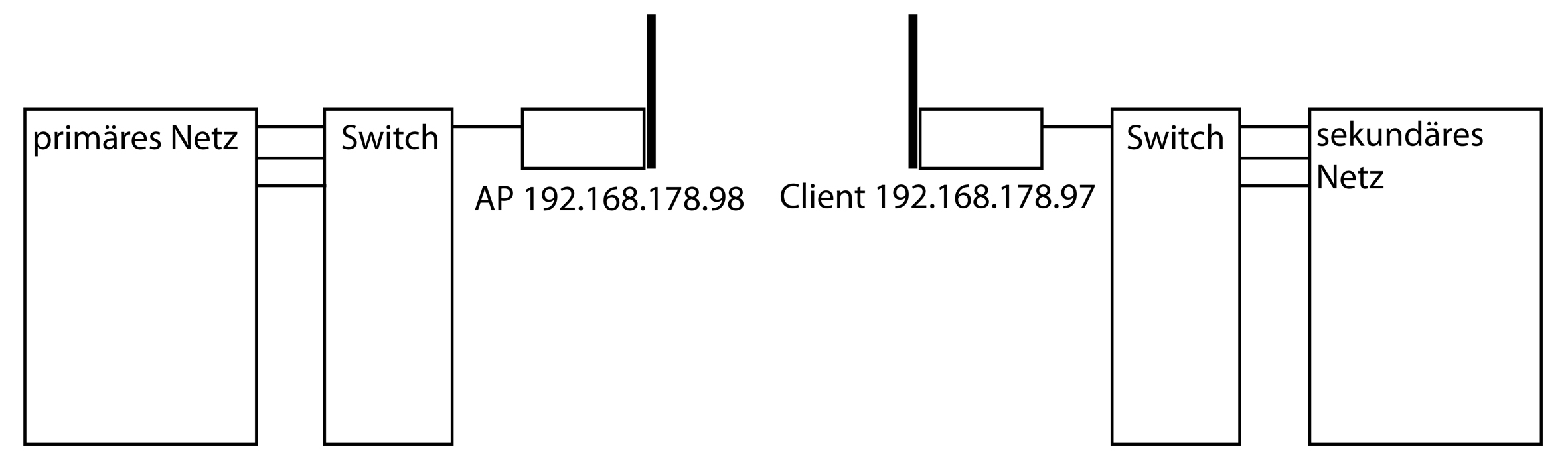

OP (Firma: Q3) #2402472
Ich bin der Angelegenheit nun auch praktisch näher gekommen. Ich habe
also den WAP3000 in den Client-Modus versetzt, vor einen Switch gehängt
und per Funk mit dem primären (W)LAN verbunden.
Aus dem sekundären Netz heraus kann ein an dem Switch angeschlossener PC
surfen (Router befindet sich im primären Netz) und eine RDP-Verbindung
zu einem PC im primären Netz aufbauen, offenbar weil der
Verbindungsaufbau von diesem ausgeht. Drucken auf Drucker im primären
Netz ist ebenfalls möglich. Der Client (WAP3000) ist auf dem PC im
sekundären Netz als Gateway eingetragen.
Was bisher nicht geht, ist das Ansprechen des Druckers im sekundären
Netz vom priären Netz aus, weil der Verbindungsaufbau diesmal vom
primären Netz ausgeht und dieses einen eigenen Router ins Internet hat
(192.168.178.1). Da hat leider auch kein Eintrag auf dem druckwilligen
Rechner geholfen, um Zugriffe auf den Drucker im sekundären Netz vom
allgemeinen Routing auszunehmen.
"route add 192.168.178.19 192.168.178.97"
.19 ist der Drucker, .97 der WAP3000.
Bisher habe ich im primären und sekundären Netz das gleiche Subnetz.
Könnte es helfen, verschiedene Subnetze zu verwenden?

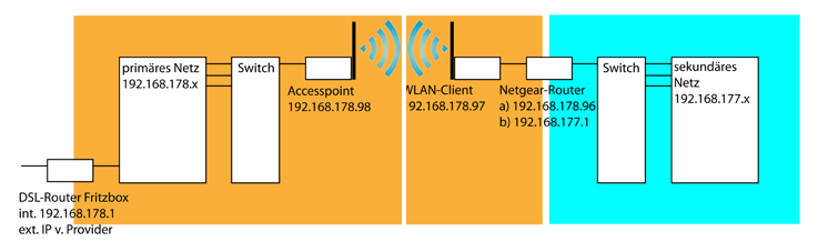

OP (Firma: Q3) #2402611
Ich habe noch einen alten Netgear-Router, der am WAN-Anschluss statt
PPPoE von einem DSL-Modem auch auf ganz "normales" LAN eingestellt
werden kann. Wenn ich statt des im DSL-Betrieb erforderlichen Modems
dort den LAN-Port des WLAN-Cienten anschliesse, sollte ich doch auf der
anderen Seite ein eigenes Subnetz aufmachen könen, oder?
Das Problem für mich: Dann gibt es im primären Netz zwei Router, den zum
Internet und den zum sekundären Netz. Wie bringe ich PCs dazu, ihre
Druckdaten zum richtigen Router zu senden? Greifen dann die "route add"
Befehle?

mach bitte noch mal eine Zeichnung mit alles IPs sonst kann man da
überhaupt nichts dazu sagen.

OP (Firma: Q3) #2402692
Icke ®. schrieb:
> GENAU DAS ist das Problem. Dein AP arbeitet offensichtlich als
> (Single-)-Client und kann die Layer2-Pakete nicht an mehrere Geräte
> weiterleiten, sondern nur an eines.
Dann wäre doch mit einem zusätzlichen Router nach dem Client-AP das
Problem behoben, oder? Der einzige User aus Sicht des AP wäre dann das
WAN-Interface des Routers (s. Skizze) ...
#2402749
Im Prinzip schon, allerdings handelst du dir damit neben dem unnötigen
Routing evtl. auch noch Geschwindigkeitkeitsverluste ein. Ein "alter"
Netgear-Router wird nämlich, als Router betrieben, kaum über 10 MBit
hinauskommen. Ich würde einen WRT54GL kaufen, mit DD-WRT flashen,
Clientbridge konfigurieren und glücklich sein.
#2403846
für mal alle Modi auf die dein LevelOne AP kann, vielleicht nennt sich
nur der Mode anders. Ich nutze den WISP+Universal Repeater Mode und es
funktioniert so wie von dir gewollt, der AP bekommt eine einzelne IP und
kann dahinter wieder mehrere Teilnehmer versorgen. Oder poste doch mal
einen Link zur Bedienungsanleitung deines LevelOne APs
