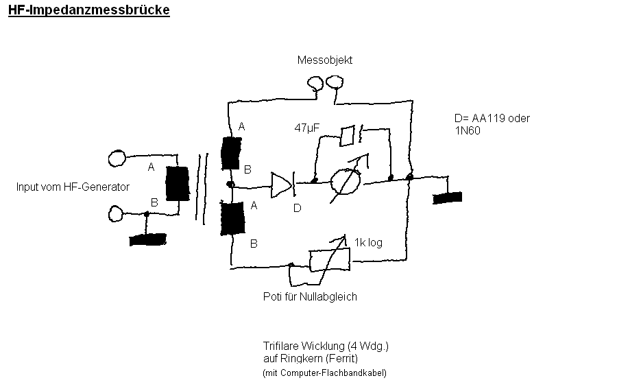

habe die Differentialmessbrücke aus dem Buch "HF-Messungen für den
Funkamateur" von Hans Nussbaum, DJ1UGA, nachgebaut.
Leider funktioniert die Schaltung bei mir nicht richtig. Schaltbild
siehe Anhang.
Wenn ich nach Nullabgleich als Messobjekt einen Kondensator (z.B. 10n)
anschließe, bekomme ich eine Resonanzstelle bei ca. 1MHz, d.h. das
Messinstrument schlägt von 0,1MHz bis kurz vor 1MHz mäßig aus, bei 1MHz
erfolgt ein Vollausschlag, der dann ab ca. 1,5MHz vollständig auf Null
zurückgegangen ist und bis 30MHz auf Null bleibt.
Ich vermute, dass der als Messobjekt angeschlossenen Kondensator mit der
Wicklung auf dem Rinkern (im Bild die Wicklung rechts oben) einen
Schwingkreis bildet.
Eigentlich wollte ich mit der Messbrücke die Größe von Induktivitäten
über einen Serienkondensator bekannter Kapazität ermitteln. Leider stört
die oben erwähnte Eigeninduktivität der Messspule, insbesondere auch
beim Vermessen kleiner Induktivitäten.
Hat jemand eine Idee, wie man Abhilfe schaffen kann? Könnte das Problem
eventuell auch woanders liegen?
...ach so, was ich noch erwähnen wollte:
Wenn man eine Drahtbrücke als Messobjekt anklemmt und auf Null
abgleicht, bleibt der Zeiger über den kompletten Messbereich (0,1 MHz
bis knapp 40MHz) auf Null. Das selbe gilt für ohmsche Widerstände nach
Nullabgleich. Hier funktioniert die Messbrücke also einwandfrei.

Anscheinend bewirkt die Messspule eine starke parasitäre Induktivität
(zumindest bei meinem Aufbau, bei euch auch?).

Ja, ich sehe das Verhalten auch bei den Frequenzen die Du angibst auch
Aber damit ist an der Brücke nichts falsch!
Der verwendete Ringkern RK20 ist aus N30-Material und ist gemacht für:
--zur Herstellung von Impuls-, Breitband-, und Symmetrieübertragern
also genau das was wir wollen.
Das Material hat einen AL=4100 nH/wdg^2 und bei 3 Windungen hat der Kern
eine Induktivität von ca.37uH je Wicklungsteil
Wenn Du nun 10nF an die Messbuchse schaltest, dann bekommst Du natürlich
einen Resonanzkreis aus den beiden Sekundärwicklungen und dem 10nF-C
wobei als interne Dämpfung dieses Schwingkreises das Abgleich-Poti (je
nach Stellung) und der hineinstransformierte Widerstand des Generators
(auch je nach Stellung des 1KOhm-Potis dort) wirkt.
Sobald Du Deinem Wunsch entsprechend L & C in Serie schaltest, lässt
sich sehr wohl der reelle Resonanzwiderstand dieses Gebildes messen und
der vermeintliche Resonanzeffekt spielt kein Rolle (da sich die
Blindwiderstände von L und C  des Serienkreises gegenseitig aufheben)
Bei reellen Widerständen hattest Du ja schon festgestellt, dass es keine
Frequenzabhängigkeit gibt!
Quintessenz:
Du fragst bei dieser Brücke bei einem Betrieb, wofür sie nicht gemacht
wurde eine Frage, die vom Erbauer explizit ausgeschlossen wurde (als
erlaubter Betrieb)
EMU

weil bei reellem Abschluss -- wie Du Dir das ja bei Widerständen schon
selbst nachgewiesen hast-- die Resonanz nicht vorhanden ist
und ein Serienschwingkreis ist im Resonanzfall rein reell (nämlich nur
die Verluste des Serienschwingkreises, wie auf der Animation sehr schön
zu sehen war, der schwarze Pfeil Z=R der längs der X-Achse im
Resonanzfall liegt)
Die Brücke misst genau diesen Widerstand...
alles klar ?
