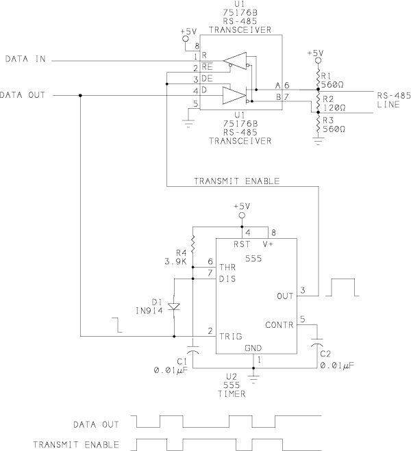

Hi Leute!
Bin gerade dabei, einen RS485 zu UART(3V3) Konverter zu bauen. Hierzu
verwende ich den SN65HVD12 (
http://www.ti.com/lit/ds/symlink/sn65hvd12.pdf ). Der IC hat zur
Richtungsumschaltung einen /WE bzw. DE pin. Jetzt habe ich gelesen, dass
dieser mit einem Monoflip (wie zB. hier
http://www.lvr.com/rs-485_circuits.htm) angesteuert werden muss
(Schaltplan siehe Anhang).
Warum muss der Puls verlängert werden? Man könnte ja auch einfach das
invertierte TX Signal verwenden (???).
Und wie schaut es mit dem Anschluss aus? Müssen die 2x 560Ohm Richtung
Versorgung sowie die 120Ohm parallel zu A und B wirklich sein, oder
reicht nicht ein mal 100Ohm parallel zu A und B?
Vielen Dank!
Lg, Udo
Gast #2404264
Nein, denn dann wäre der Pegel undefinierte, wenn die Leitung offen ist?
Gast #2404277
> Jetzt habe ich gelesen, dass dieser mit einem Monoflip (wie zB. hier
Muss? Es ist eigentlich sinnvoller wenn es der Microcontroller steuert
von dem TX/RX kommt. Monoflop ist eher so eine Art Bastelloesung die
nicht immer zuverlaessig funktionieren wird.
Noe. Denk da nochmal drueber nach. Du willst doch die
Lese/Schreibrichtung nicht bei jedem Bit umschalten.
> oder reicht nicht ein mal 100Ohm parallel zu A und B?
Wuerde grundsaetzlich reichen. Aber die beiden anderen Widerstaende
sorgen dafuer das ein offener Eingang einen definierten Pegel hat und
nicht deinen Controller mit Muell absaufen laesst.
Aber 560 Ohm kommen mir etwas klein vor.
Olaf
Gast #2404338
Hallo Olaf,
Die Bits /WE und DE beim Senden dauerhaft auf 0 zu setzen wäre natürlich
schöner, habe jedoch leider keine zusätzliche Leitungen zu Verfügung.
Wie macht man das ohne? Die kurze "Bitverlängerung" durch das Monoflop
verstehe ich nicht. Dadurch wird erreicht, dass der Ausgang noch auf Vdd
umgeladen wird, bevor er getrennt wird. Macht dies den Unteschied?
Wenn der Empfänger am Eingang einen Pull-Up hat, wär das doch kein
Problem oder? Dann würde bei Senden einer logischen "1" (0V) der Ausgang
des RS485 Treibers aktiviert und auf 0V gezogen. bei Anliegen einer "0"
(Vdd) würde der Treiber deaktiviert und der Empfänger erhält die "1" vom
Pull-Up.
Irgendwie bin ich von so einem Pull-Up ausgegangen. Fehlannahme?
OK Danke.
Lg, Udo
