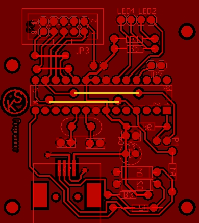

habe im moment das Problem das mein USBasp nur funktioniert wenn der
Quarz erwärmt wurde.
Genauer:
Wenn ich den Quarz mit dem Lötkolben an den Pins kurz erwärme wird der
USBasp als dieser im Gerätemanager erkannt.
Nach 3-7min abkühlen wird er beim Einstecken lediglich als Unbekanntes
USB-Gerät erkannt.
Weiter komme ich nicht mehr auf den uC drauf um zu flashen.
Wenn ich den uC vom USBasp kann ich mit dem STK500 zurücksetzen, das
geht.
Wenn ich dort die Fuses wieder auf "Standart" also interen Quartz setze
kann ich auf in aauf dem USBasp wieder auf den uC drauf zugreifen,
sobald ich aber die Fuses auf Extern stelle habe ich keinen zugriff
mehr.
Externe Fuses: 0xC9 und 0xEF wie in der Anleitung
Schaltung ist von http://www.ulrichradig.de/
(12Mhz Quartz und 22pF Kercos)
Wenn ich den Quartz erwärme geht es wieder.
Was ich schon probiert habe:
- Die Pins von uC Quartz und Kerco mit Silberdraht gebrückt, wegen
Haarriß / kein erfolg
-Anderen Quartz / geht mit dem Symtom wie oben beschrieben
-Andere Kercos / auch kein erfolg.
- aus Hilflosigkeit mal alle Lötpunkte nachgelötet / auch nix.
Habt ihr noch ne Idee?
Wäre echt super.
#2404646
Direkt neben dem Quarz sind dann die Keramikkondensatoren dazu.
Ich würde Einiges drauf wetten, dass die Kondensatoren und nicht der
Quarz verantwortlich sind. Guter Rat: C's austauschen.(hoppla, ist ja
schon gemacht)
Dann kanns eigentlich nur noch der Oszillator im Kontroller sein, dass
die Schwingfähigkeit nicht stimmt. Der kann entweder durch eine
Überlastung beschädigt sein oder durch Fremdspannung oder Leckstrom hat
sich der Arbeitspunkt des Oszillators etwas aus dem linearen Bereich
verschoben. Gibts da vielleicht irgend eine Verbindung zu benachbarten
Leitungen?
Noch etwas, stimmen die fuses, die die Schwingfähigkeit (den
Arbeitspunkt) des Oszillators einstellen. Also auf full swing und auf
max. Quarzfrequenz einstellen.
Übrigens: Welcher Kontroller hat externe fuses?

#2404726
Also irgendetwas stimmt da nicht mit der Schwingfähigkeit des
Oszillators
Haben die C's wirklich den richtigen Wert von 22pf, ist der Punkt
zwischen den beiden C's mit Masse verbunden?
Nochmals die Beschaltung Quarz+C's überprüfen.
die 4 ms Hochlaufzeit sind für meinen Geschmack zu kurz, probeweise auf
64ms gehen, durch fuses auf C9 FF umstellen.
Notfalls einen andren Quarz mit tieferer Frequenz nehmen. Da geht zwar
nicht der USB-Betrieb , aber das proggen würde damit klappen wenns am
Quarz liegen sollte.
Gast #2404735
Em ja und ja
sieht man auf dem layout nicht gut?! die Masse geht über den USB-Stecker
pin 2...
Probier ich als nächstes morgen aus, habe leider die sachen nicht zuhaus
sondern in der Schule.

#2411224
ich habe mir gerade mal Dein Layout angesehen, wenn ich mich nicht stark
verschaut habe, hat die GND Fläche auf denen die Kerkos für den Quarz
liegen keine Verbindung zum gesamten GND.
Frank
[EDIT] hab gerade gesehen, dass da doch eine Verbindung über die
USB-Buchse existiert, prüf es trotzdem mal nach
Gast #2411260
Frank Link schrieb:
> Hallo,
> Gruß
> Frank
na wie oben beschrieben, habe andere Kercos genommen und schon läuft die
kiste, aber danke.
#2411286
yast schrieb:
> Jemand noch eine Idee?
CKOPT setzen macht zwar mehr EMV-Schweinerei, da dann
"Fullswing"-Ansteuerung auf den Quarz gegeben wird.
Im Heimlabor ist das aber relativ...
Noch ein Punkt wäre, die Masse der Kondensatoren möglichst direkt mit
dem nähesten Versorgungspin zu verbinden. Rechne mal aus, was die paar
cm Leitungslänge als Induktivität bei 12MHz schon an Impedanz haben.
Dazu kommt, dass die Masse an der USB-Buchse in Bezug auf die
µC-Masse(Pin) einen Versatz aufweist, wenn z.B. beim Programmieren wegen
Treiben der Leitungen zum Target und des USB-Kabels vergleichsweise hohe
Pulsströme gezogen werden können.
mfg mf
