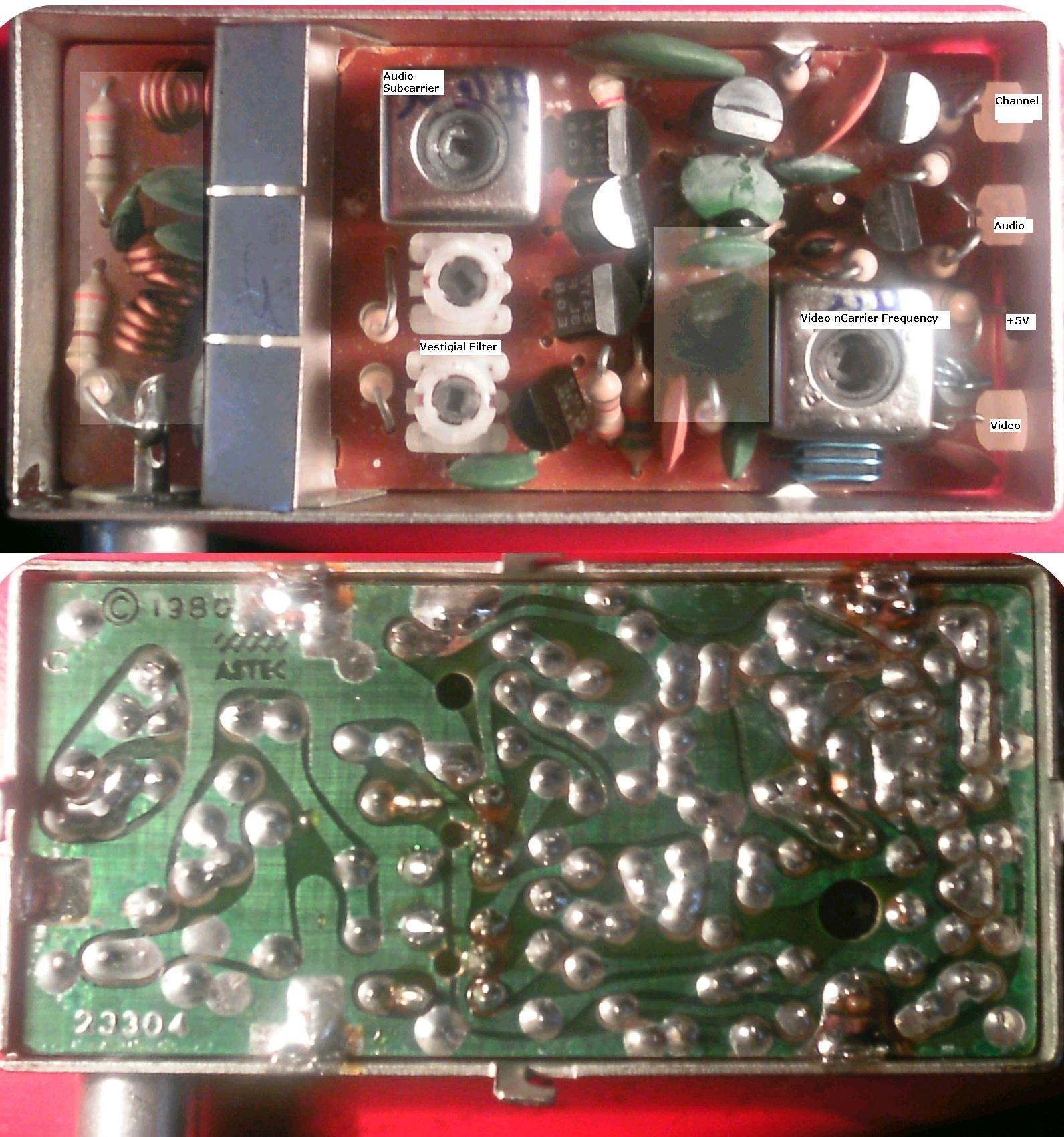

Ich hab hier ein paar UM-1285 VHF TV Modulatoren von Pollin zu liegen.
Einen hab ich jetzt in Betrieb genommen.
Funktioniert so lala. Bild ist mässig. Ton viel zu leise.
Hat jemand anders auch Erfahrungen mit diesem Teil?
Das Innenleben scheint recht aufwendig zu sein   (8 Transistoren, 4
L-Kreise,
keine ICs).
Man könnte sagen "gute alte Transistor HF-technik".
Das Ding könnte man evtl. etwas modifizieren.

von Tom K. (xpac)
Mit diesem Modulator hat man ohne viel zu basteln die Hauptaufgabe schon
gelöst, nämlich aus Composite Video und Audio ein HF Sendesignal zu
erzeugen.
Träger und AudioCarrier lassen sich gut einstellen.
Damit kann man es direkt ins Coax-Hausnetz einspeisen.
Da er auf VHF (ca 65Mhz) sendet, hat man wenig Verluste.
Auch drahtlos wäre der Frequenzbereich günstig zum durchdringen von
Hauswänden.
Beim UM1285 muss man das Audio um Faktor 10 verstärken.
Die Videoankopplung geht mit wenig Aufwand.
Man kann noch einen 78L05 spendieren sodass er unter 30mA verbraucht.
(siehe Schaltplan)

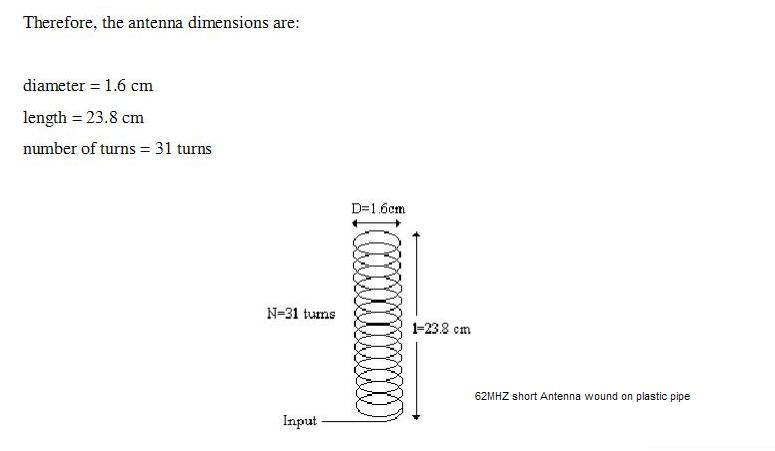

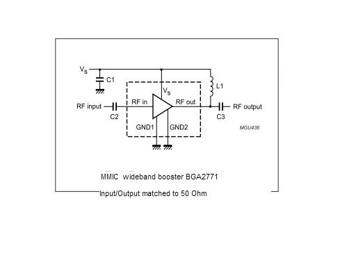

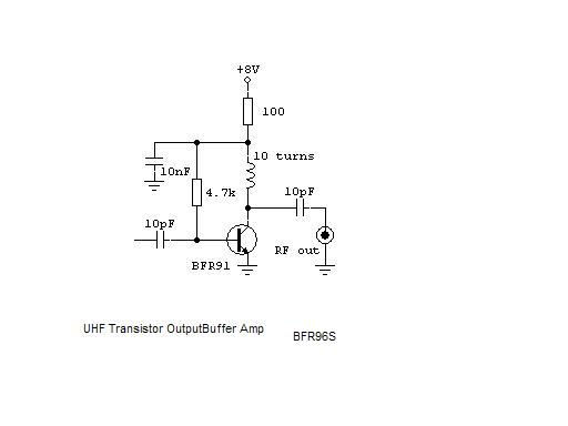

Um drahtlos zu senden muss das Ausgangssignal verstärkt werden.
Das ginge zB. mit einem MMIC oder einer Transistorverstärker.
Eine kurze Wendelantenne liesse sich auch bauen.
