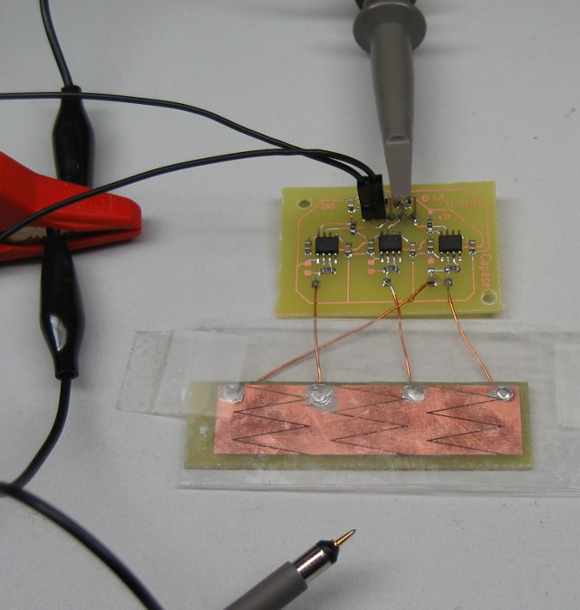

ich wollte mal versuchen TLC555er als astabile Multivibratoren
beschaltet für einen kapazitativen Berührungssensor zu verwenden. Wenn
man die Schicht über der Sensorfläche nicht zu dick macht klappt das
auch ganz gut.

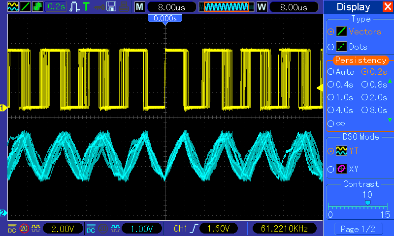

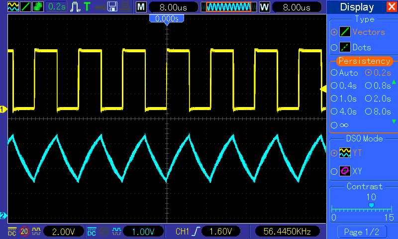

Mir ist nur ein seltsamer Effekt aufgefallen: wenn man den Finger an
manche Positionen setzt, fängt das Signal an zu "flattern". Die
Periodendauer springt mit jeder Flanke deutlich. Das Flattern kommt ganz
sprunghaft wenn ich bestimmte Stellen berühre. Ein oder 2 mm weiter
rechts oder links ist es schlagartig weg.
Auf den Oszibildern ist das gelbe Signal der Ausgang an Pin 7 eines
555ers. Das Blaue ist mit der Tastspitze am Lötpunkt gemssen, an dem der
Draht von der Sensorfläche auf die Platine kommt.
Natürlich beeinflusst die Tastspitze des Oszis an der Sensorfläche das
Messergebnis deutlich. Der selbe Effekt tritt aber auch auf wenn ich nur
an Pin 7 und nicht direkt am Sensorfeld messe.
Die Spannungsversorgung ist ein lineares Labornetzteil, die nächsten
Schaltnetzteile (außer dem des Oszis) oder Leuchtstoffröhren sind weiter
weg.

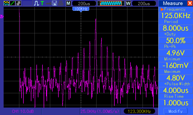

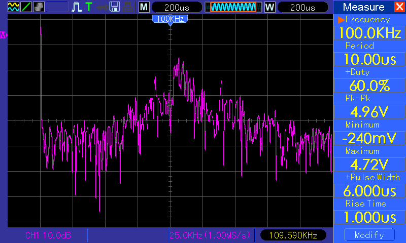

Ich hab mir das Signal auch mal im FFT-Modus angeschaut, Bilder anbei.
Während man normalerweise deutlich die Ober- und Untertöne der
Hauptfrequenz sieht, taucht mit dem Finger an der problematischen Stelle
ein ganzer Hügel von allen möglichen anderen Frequenzen auf. Bei 50 Hz
ist nichts ungewöhnliches zu sehen, ist also wohl kein klassisches
Netzbrummen.
Hat jemand noch eine Idee wie ich das auf meiner Platine verhindern oder
zumindest verringern kann? Momentan versuche ich es digital in dem ich
nach der Frequenzmessung verschiedene Filter über das Signal drüberlasse
und schaue was das beste Ergebnis bringt.
