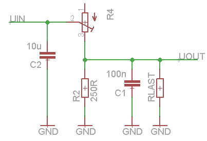

Verehrte Foren-Gemeinde.
Ich verzweifle gerade etwas an einer simplen, aber anscheinend doch
nicht so einfachen Thema.
Ich möchte aus einem 9V-Netzteil eine relativ (+/- 0,5V) stabile
Spannung von 3,5V entnehmen. Angefügte Schaltung mit pspice simuliert,
alles fein. Als Poti-Wert 1k eingesetzt.
In der Praxis sieht das aber so aus, daß ich zwar eine Spannung messe,
aber das (sonst batteriebetriebene) Gerät nicht einschalten kann.
Spannung bricht beim Einschaltvorgang um etwa 0,5V ein, aber auch bei
höheren Spannungen ist kein Einschalten möglich.
Übersehe ich da etwas, oder hab ich etwa den Spannungsteiler komplett
missverstanden?
Über konstruktive Kritik bin ich dankbar.
Mfg,
devynF
Welchen Strom braucht dein Gerät?
Kann es sein, dass ein höherer Einschaltstrom fließt?
Und welche Spannung wird über deinem Poti abfallen, wenn dieser Strom
darüber fließt?
> missverstanden?
Nein, das nicht.
Aber: ein Spannungsteiler ist für deine Anwendung unbrauchbar.
Kurz: kauf dir einen Spannungsregler.
> missverstanden?
Jein... das passt schon (fast) mit dem Spannungsteiler.
was du nicht beachtest hast ist das Querstromverhältnis.
Es sollte durch den 250 Ohm Widerstand etwa der 10 fache Strom fließen
wie in deine Last. Dann ist deine Ausgangsspannung schon recht stabil.
Aber.. Das bedeutet du must den gesamten Spannungsteiler viel
Niederohmiger machen. Das bedeutet wiederum das deine Batterie in ein
paar Minuten leer ist. Also, Spannungen für Verbraucher nie mit
Spannungsteiler heruntersetzen.. Viel zu viel Verluste..
bis dann
Marcus

Danke für die Antworten.
Die Idee mit dem Strom kam mir dann auch, ich "brauche" etwa 40mA, das
geht natürlich mit dem widerstand nicht.
spannungsregler ginge auch, allerdings muss ja die verlustleistung von
9V auf etwa 3V auch irgendwohin.
die spannungsversorgung an sich ist nicht das problem, ist ein
steckernetzteil.
ich werde das mit dem spannungsregler und nem kühlkörper machen,
vorrangig ging es aber hauptsächlich um die aufklärung des mysteriums
"spannungsteiler". den strom habe ich dabei natürlich vollkommen
vergessen.
Viele grüße,
devynF
> das geht natürlich mit dem widerstand nicht.
> von 9V auf etwa 3V auch irgendwohin.
Oje ojemine.
Den Verlust von 0.04A * (9-3.5)V hast du in jedem Fall.
Aber warum ahne ich nur, daß es um LEDs geht, 2 LEDs,
und du denselben Fehlermachst wie 92.5% der Menschheit
und glaubst die werden mit einer Spannung betrieben.
Vergiss es.
Die wollen einen Strom sehen, und zwar vermutlich 20mA
pro LED, und der ergibt sich aus 9V bei einem Vorwiderstand
von (9-3.5)/0.04 = 130 Ohm, und zwar je einen pro LED.
Kein Spannungsteiler.
