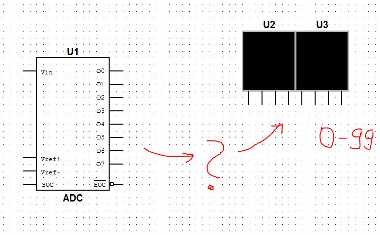

ich möchte mit Multisim eine Schaltung simulieren, in der ein Analogwert
von max. 10V digitalisiert und anschließend dargestellt wird.
Problem dabei: es gibt kein mir bekannten Konverter in Multisim, welcher
7 Bit auf 2 7-Segment-Anzeigen anzeigen kann.
Nun hab ich probiert mit Hilfe des QMC-Algorithmus die boolsche Algebra
zu bestimmen, habs aber mittendrin abgebrochen (zu viele UND/ODER
Gatter).
Weiterhin hab ich was im Netz mit Schieberegistern und Addierern
gefunden.
Könnt ihr mir vllt Ansätze zur Lösung des Problems geben? Gibt es hier
schon etwas fertiges?
Im Anhang das Problem
Beste Grüße

Hey, ist ja schön ung gut, dass ihr auf bereits existierende Links
verweist. Das hilft mir nicht weiter, denn die Theorie dahinter ist
schon klar.
Es geht mir vielmehr darum, die in Multisim VERFÜGBAREN Bauteile zu
verwenden. Und da es dort nicht alles gibt, was eure Links enthalten,
wird das schwierig...
Grüße
