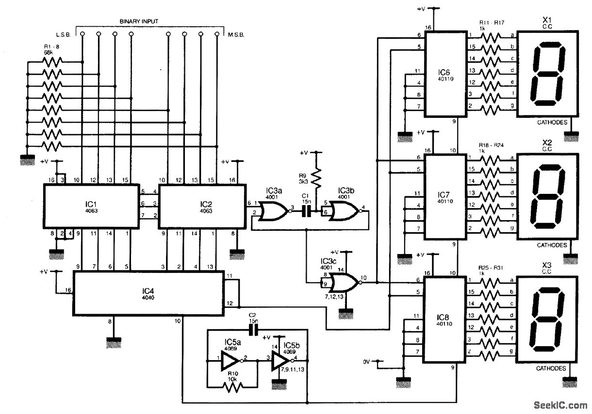

von Nils K. (transistor-friedhof)
Ich hab gerade diesen Schaltplan im Netz gefunden. Sieht sehr nach dem
aus, was ich brauche. Leider kenne ich nur die Hälfte der ICs...
Was sagt ihr??
geeignet, oder nicht??
von Michael (Gast)
Nils K. schrieb:
> Sieht sehr nach dem aus, was ich brauche.
Das must du doch am besten beurteilen können ;-)
von Harald Wilhelms (Gast)
> Was sagt ihr??
Ich bin mir nicht sicher, aber das könnte die schon mehrfach
angesprochene Zählerlösung sein.
Gruss
Harald
von (prx) A. K. (prx)
Yep. Das ist eine Variante der in
Beitrag "Re: 8-Bit als Dezimalzahlen"
bereits erwähnte Methode. Ein Binärzähler (4040) und 2 Komparatoren
(4063), und pro LED-Anzeige ein Dezimalzähler mit integriertem Latch und
7-Segment Dekoder (40110).
Der Binärzähler inkrementiert kontinuierlich. Parallel dazu zählen die
LED-Zähler dezimal hoch, werden zurückgesetzt beim Übertrag des
Binärzählers. Wenn der der Binärzählers den Eingabewert erreicht hat
speichert das Latch in den Dezimalzählern.
Die Anzeigen werden hier allerdings nur mit wenigen mA betrieben, weil
der 40110 nicht mehr hergibt.
IC5 erzeugt den Takt für die Zähler. IC3 wandelt den Komparator-Zustand
in einen Impuls um (vgl. Monoflop). Warum IC3 in dieser Form
erforderlich ist erschiesst sich wahrscheinlich erst, wenn man das
Timing der Komponenten zueinander in Beziehung setzt.

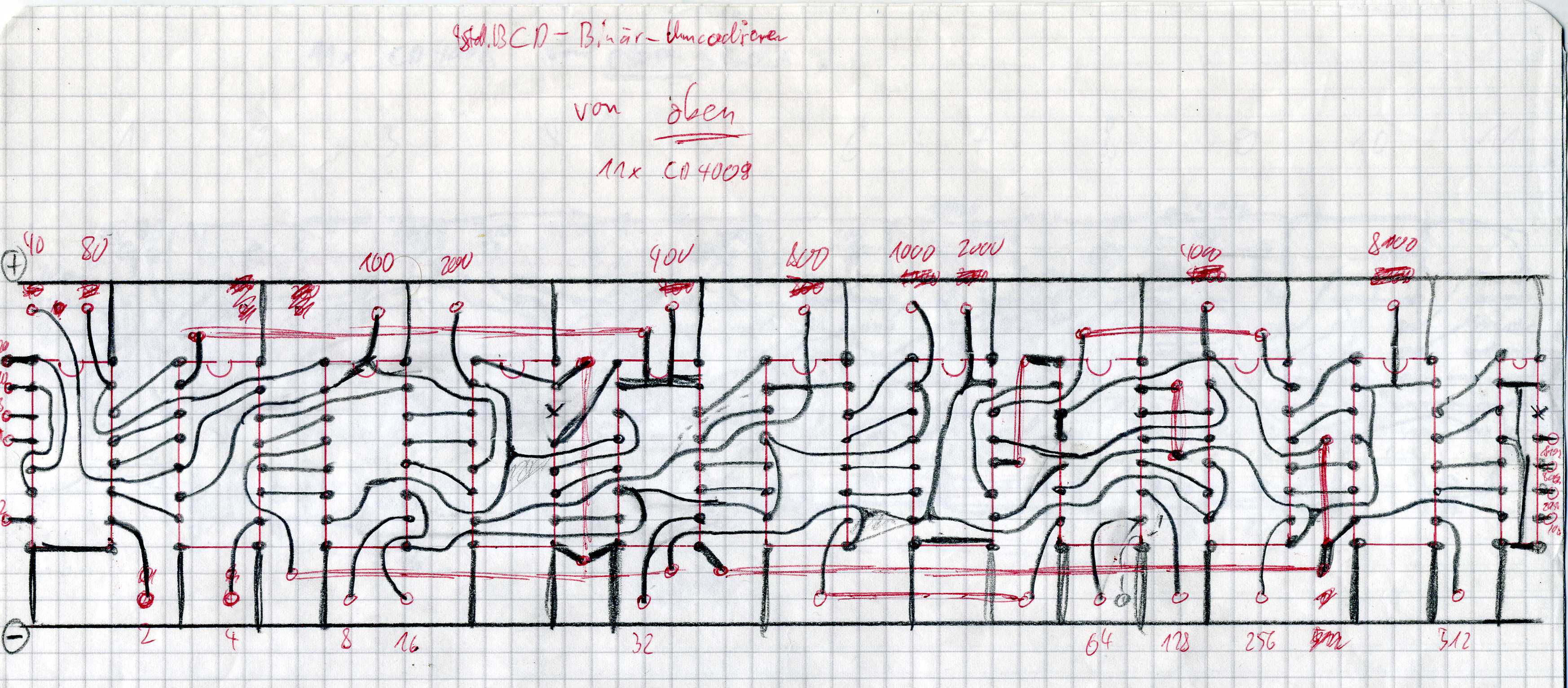

Man kann das auch über TTL-Addierer machen, das erste Bit ist noch
identisch mit dem Eingangssignal, das kann man direkt verwenden. Ab dem
zweiten Bit muß man jeweils den Bitstellenwert aufaddieren. Kostet aber
ähnlich viele Bauteile und Verdrahtung wie die alten 74185. Dasselbe
geht auch rückwärts für BCD->Binär.

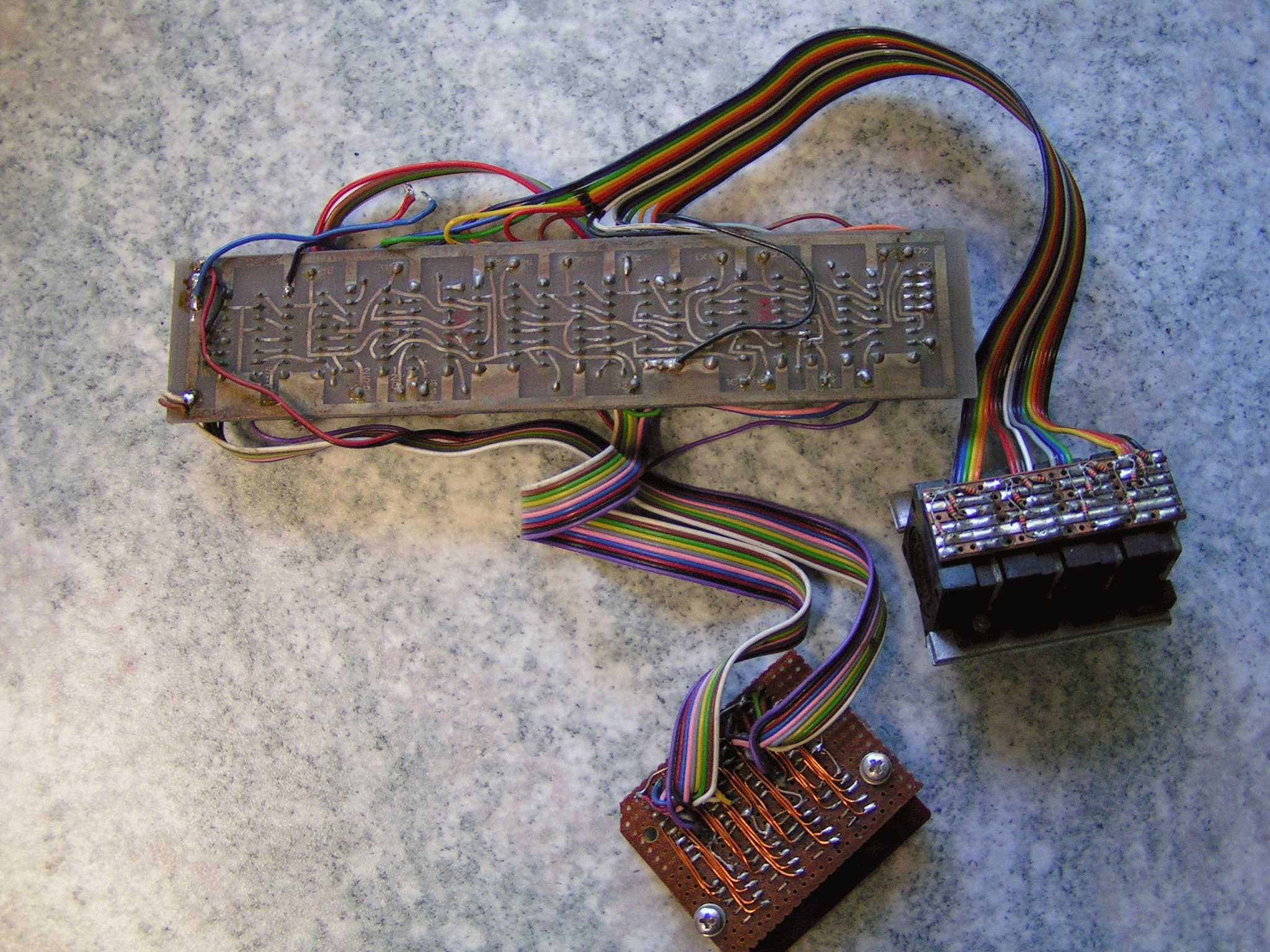

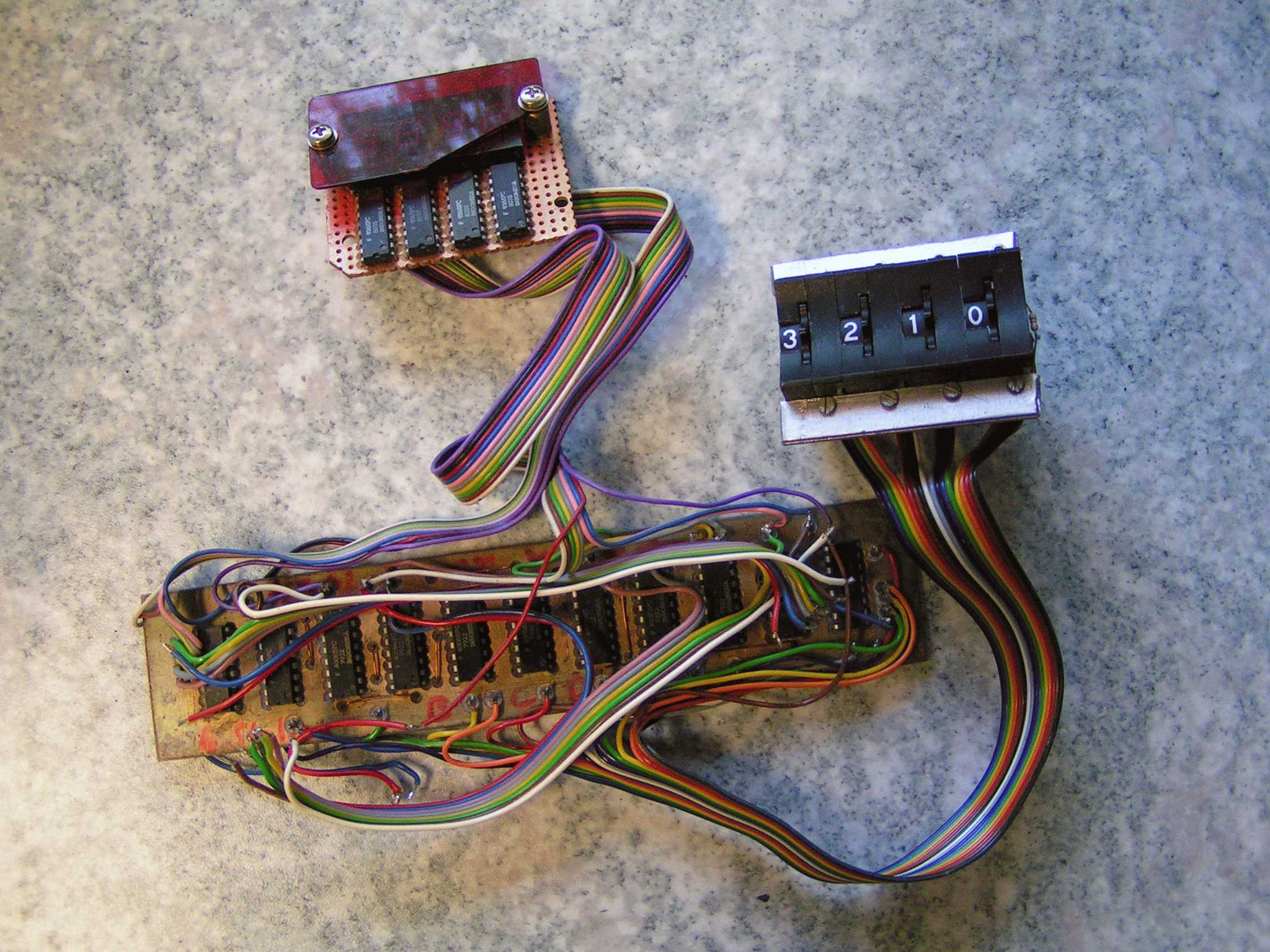

So habe ich das mal für die umgekehrte Richtung geroutet, 11 Stück
CD4008 für 14 Bit BCD -> Binär. Das sollte einen PLL-IC von Plessey
parallel ansteuern, 1983 war das. Die Idee dazu stammte aus Elektor
3/1974 S. 50/51. Daran wurden vier BCD-Daumenradschalter ( heißt das
nicht so?) angeschlossen.
Upsssss...
Ich sehe mir den Schaltplan gerade genauer an und stelle fest, dass der
4069 kein NOT-Gate ist, sondern (laut Eagle) ein "binary rate
Multiplier" (was auch immer das ist). Nächstes Problem: Das Bauteil aus
dem Schaltplan hat ein DIL-14-Gehäuse, der Eagle-IC ein DIL-16. Was soll
das jetzt darstellen??
da steht auch nicht 4069 sondern 4063,
http://www.alldatasheet.com/view.jsp?Searchword=CD4063
CMOS 4-BIT MAGNITUDE COMPARATOR
und 4069 ist ein 6-fach Inverter
4089 wäre ein rate multiplier, das ist ein "Impulsverschlucker", von N
Eingangsimpulsen werden 0...N-1 Impulse unterdrückt. Damit kann man eine
einstellbare Frequenz in N Stufen erhalten, als Mittelwert jedenfalls.
Der Jitter ist wesentlich größer als bei PLL oder DDS.
Es geht um die beiden NOT-Gates am unteren Rand des Schaltplans (von Pin
10/IC4 und Pin 9/IC8). Da steht eindeutig 4069.
Das ist ja auch richtig so (Inverter = NOT-Gate)
Gruss
Harald
OK. Sorry. Denkfehler!! ;-)

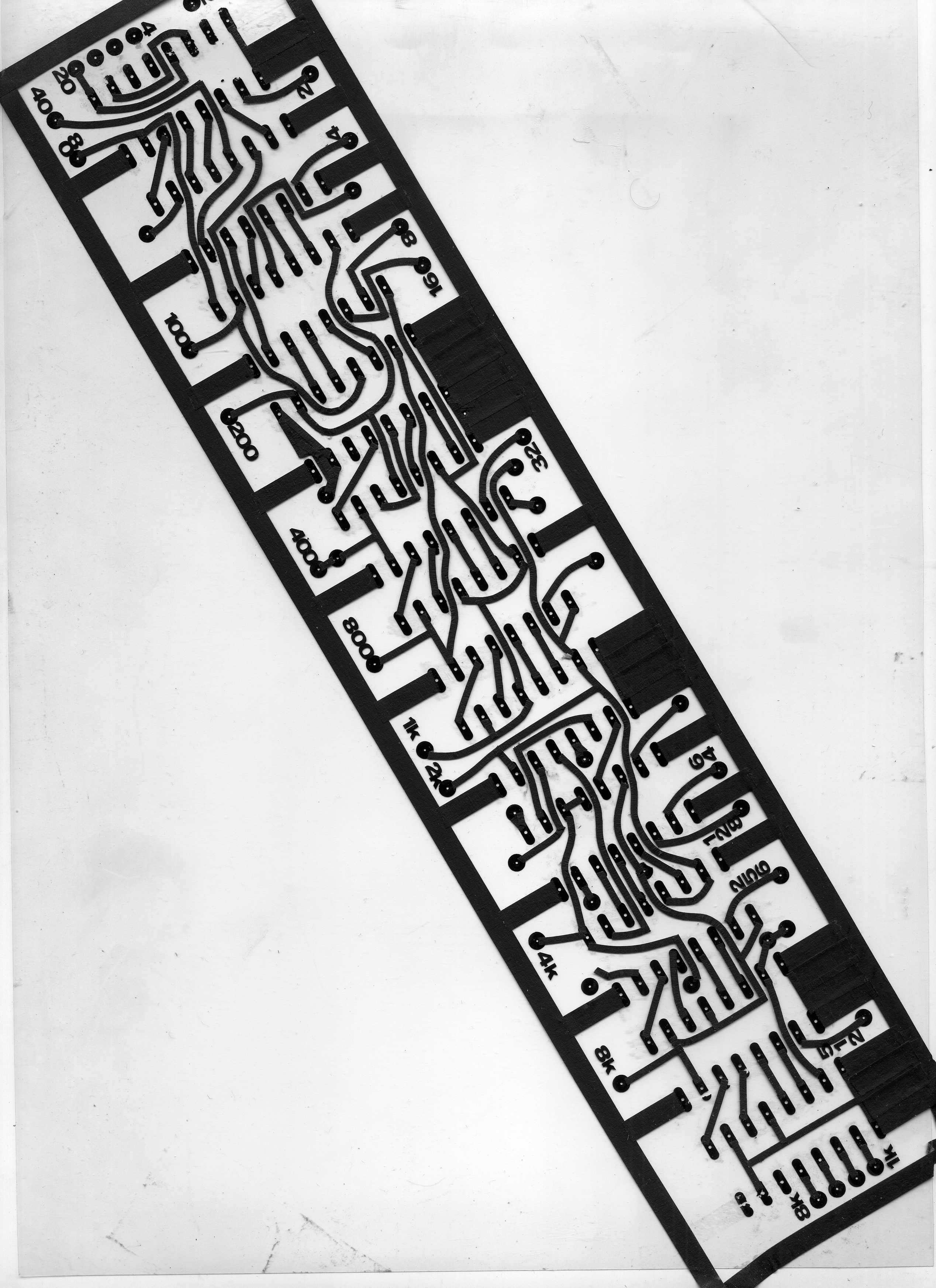

Nach 27 Jahren musste ich ein wenig suchen. Wenn ich weitersuche finde
ich auch noch das Layout, im Stil der Zeit mit Abreibelötaugen und
schwarzem Kreppband im Massstab 2:1 auf Folie geklebt.
Die 7-Segment-Decoder waren vermutlich programmierte PROMs, dem
gewaltigen Stromverbrauch nach zu schließen. Jedenfalls sind das echte
Hexadezimal zu 7Segment Decoder von Fairchild, F9368PC Baujahr 1980.
