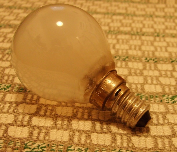

Letztens wie immer am späten Abend heimgekommen
und die Wohnzimmerlampe angeschaltet ->
ein Knall ein Blitz und alles im Dunkeln!
Nach dem ersten Schreck folgte der beherzte Griff
zum Sicherungsautomaten der ausgelöst hatte
und siehe da bis auf eine Glühlampe brannten alle
wie immer.
Hab mir die Kleine dann mal genauer angeschaut:
Nicht wie sonst war nur der Lichtbogen innerhalb
des Klobens sondern brannte fröhlich im Sockel.
Fazit: Metalldampf außen am Kolben, ein Loch im
Sockel das vorher noch nicht da war, und 16A
Auslösestrom.

von Jens G. (jensig)
>Auslösestrom.
Das war nicht der Lichtbogen. Das ist ein simpler Produktionsfehler, der
schon von Anfang an bestand, und dort etwas dünnes Blech (Stärke 0)
produzierte.
Oder sieht jemand dort die üblichen "Schmauch"spuren, irgendwelches
geschmolzenes Material, Verfärbung, ...?
Eigentlich ist der Sockel vom Glaskolben-Inneren durch das Glas getrennt
- da kann sich eigentlich kein Lichtbogen durchfressen, solange das Glas
selber nicht zerspringt (offensichtlich ist die "Birne" ja noch heile,
was die Geomnetrie angeht).

von Hans H. (loetkolben)
> produzierte.
Ich hab noch nie eine solche Lampe mit durch Produktionsfehler schon
vorhandenem Loch gesehen.
Die hat man auf dem Glühlampenglas schon gesehen, silbrig glänzender
Metalldampf außen aufgeschlagen, sieht man im Foto nicht so richtig.
Ach! Der Anschlußdraht im Sockel hat beim schmelzen
einen zweiten Lichtbogen gebildet hat, und damit das Loch eingebrannt.
Ich schon. Deswegen meine Idee, daß dies nur ein Prod.-fehler ist.
