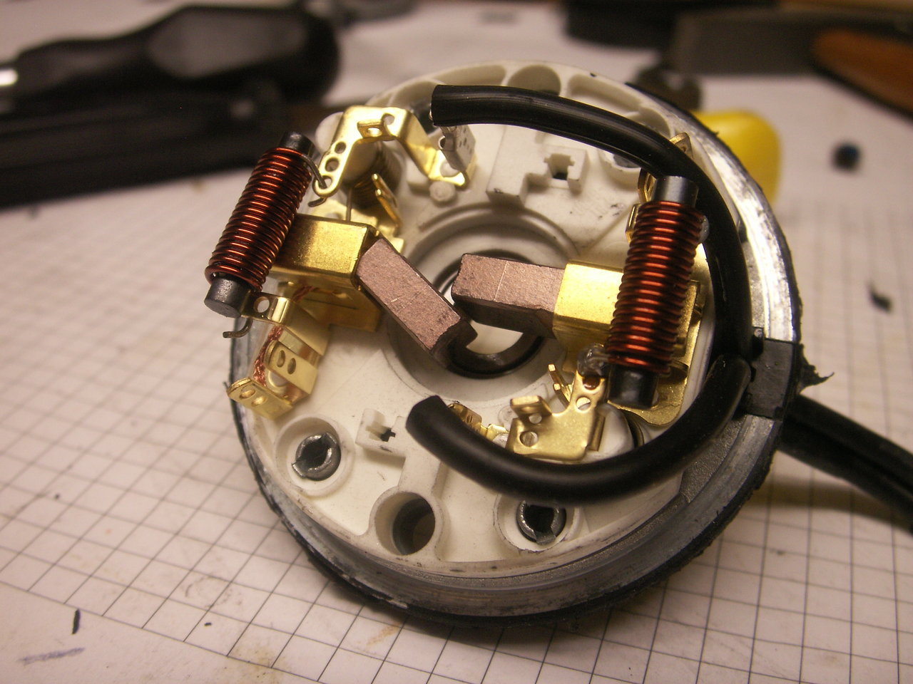

Hallo Für mein Projekt habe ich extrem günstig einen Dunkermotor GR 63x55 ink Getriebe und Sensor erhalten. Das Problem ist das warscheinlich die Bürten fertig sind. Der Leerlauf Strom schwankt zwischen 0,45-0,55A im Leerlauf. Dabei ändert sich auch minimal die Drehzahl. Hat jemand schonmal bei einem Dunkermotor die Bürsten gewechselt? Oder was kann das sonst sein?? Christoph

Christoph B. schrieb: > Oder was kann das sonst sein?? Verschmutzte Wellenlager?
Hallo Wenn sich Drehzahl regelmäßig ändert, dann würde ich das Getriebe abnehmen und mir das mal ansehen. Einmal darauf achten in welchen Abständen sich Drehzahl ändert. Daraus kann man dann schließen in welcher Getriebestufe der Fehler ist. Es ist gut möglich das eine Welle etwas schlägt oder sich ein verhärteter Fettklumpen gebildet hat, der dann mit durch Zahnräder gezogen wird. Gruß debe
wie nehme ich das Getriebe ab?? Die unteren Schrauben am Getriebe lösen? Nicht das mir die Zahnräder entgegenfallen.
Hallo Ich hab nochmal den Motor getestet. Die Drehzahl ändert sich nicht gleichmässig. Denke das es nicht das Getriebe ist. Wenn ich die Welle von Hand drehe kann ich keinen Widerstand spüren.
Christoph B. schrieb: > Ich hab nochmal den Motor getestet. > Die Drehzahl ändert sich nicht gleichmässig. Denke das es nicht das > Getriebe ist. Lass den Motor einfach mal ne halbe Stunde am Stück im Leerlauf ein wenig einlaufen(Muss nicht Vollgas sein). Eventuell haben sich ja durch (falsche)Lagerung andere Effekte eingeschlichen. mfg mf
So habe den Motor geöffnet. Es handelt sich um einen Produktions Fehler von Dunkermotors. Eine Spule im inneren war nich anglötet. Muss also schon von Beginn an nicht richtig funktioniert haben Habe ein Bild angehängt.
Christoph B. schrieb: > Eine Spule im inneren war nich anglötet. Man kann sich auf nichts verlassen...

Da hat halt der Löt-Chinese eine Seite vergessen, was gibt's da groß zu untersuchen?
#3112923
User schrieb: > Da hat halt der Löt-Chinese eine Seite vergessen alle vier, oder bin ich blind?
#3112928
Na die Spule rechts scheint ja angelötet zu sein.
