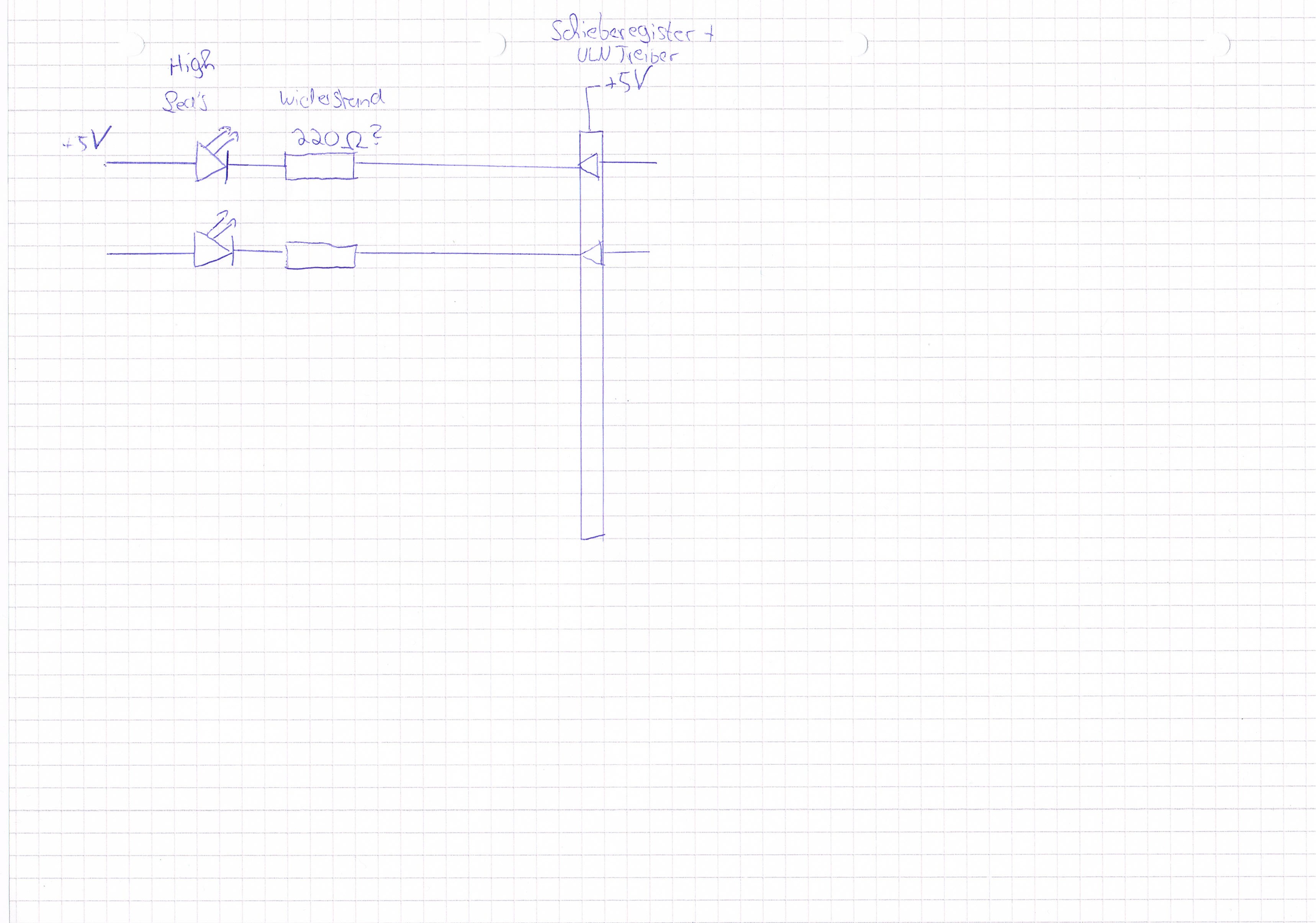

Ich bin momentan dabei ein Modell der Dezimaluhr im Rheinturm
nachzubauen.
Unzwar habe ich dabei ein Problem die Schaltung zu entwickeln.
Ich muss insgesamt 44 Led´s ansteuern wovon 5 Begrenzer Led´s für die
Übersichtlichkeit sind. Also zeigen 39 von den Led´s die Uhrzeit an.
Um die Uhrzeit auszugeben programmieren wir einen Microcontroller der
ein Dcf-77 Signal bekommt. Mein Problem ist es jetzt die Schaltung
aufzubauen.
Mein Lehrer sagte mir ich muss vor den microcontroller noch
Schieberegister mit ULN treibern aufbauen. Er sagte auch ich brauche 5
schieberegister mit 8 Ausgängen. Leider weiß ich nicht welche ich dort
verwenden kann. Welche ULN treiber kann ich dann noch verwenden.
(Wäre hilfreich wenn ihr mir sagen könntet welche ich verwenden kann und
auch welche funktion diese haben ich versteh das leider nicht.)
Dann habe ich mir mal gedanken über den anfang der Schaltung gemacht ich
weiß aber nicht ob das richtig ist vielleicht könnt ihr euch diese auch
mal anschauen.
Das wär der schaltplan bis zu den schieberegistern dann muss der
microcontroller noch eingebaut werden ich weiß aber leider nicht wie ich
den einbauen muss bzw wo wieviele widerstände etc muss ich mit einbauen.
(Der anhang ist ein schaltplan als jpg dateit jedoch ist es auch ein
scan ich hoffe das ist nicht falsch.)
Ich hoffe das ist nicht zuviel und zu kompliziert (ohne struktur
geschrieben)
Schonmal danke für eure hilfe
Schau Dir mal die Schaltung in
http://www.mikrocontroller.net/articles/Word_Clock_Variante_1#Schaltung
an. Da ist alles drin, was Du brauchst: u.a. Schieberegister, eine RTC
und auch Anschluss fürs DCF-Modul. Insgesamt können 24 x 3 = 72 LEDs
unabhängig voneinander gesteuert werden.
Entweder nimmst Du die Schaltung als Vorbild und speckst sie auf Deine
Bedürfnisse ab oder Du nimmst die Schaltung so, wie sie ist. Im
letzteren Fall kann ich Dir sogar eine fertige Platine dafür anbieten,
da von der letzten WordClock-Sammelbestellung noch einige übrig
geblieben sind.
Gruß,
Frank

Dein Lehrer hat da nur zum Teil recht. Wenn man multiplext (also eine
Matrix nimmt, so wie sie bei der wordClock (24x3) verwendet wird), kommt
man mit erheblich weniger Schieberegistern aus. Übrigens, mit ULN sind
wahrscheinlich die ULN2803 gemeint. Das sind keine Schieberegister,
sondern Treiber. Denen muss man dann noch ein Schieberegister
vorschalten.

schau dir mal den Artikel zur LED Matrix an.
http://www.mikrocontroller.net/articles/LED-Matrix an.
in kompaktester Form (Matrix-Multiplex mittels 2 Schieberegister)
brauchst du grade mal 3 Ausgangs-Bits, um bis maximal 64 LED voneinander
unabhängig anzusteuern. Im gezeigten Beispiel sind 5 Spalten zu je 8 LED
dargestellt, das läßt sich leich auf 6 Spalten erweitern und bietet dir
damit 48 "Ausgänge"
