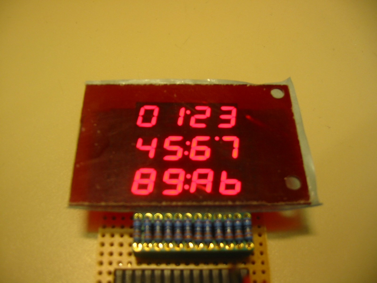

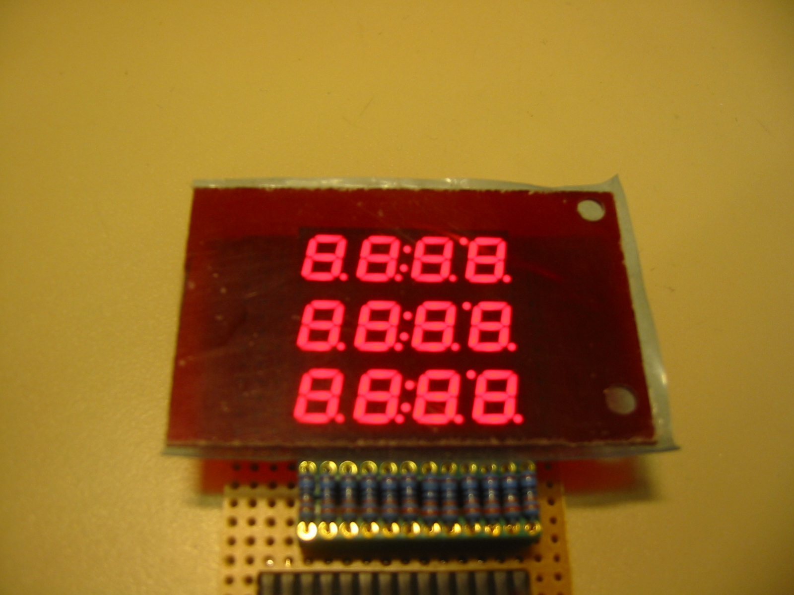

Gast #2408096
@Michael A.
ok, das wäre dann der Klassiker mit 3 externen Registern, die will ich
mir versuchen zu sparen :-)
...ich bin immer noch bei der bauteilarmen Methode und ich glaube ich
habe eine Lösung gefunden, teste es gerade mit einem Display an 12 Pins
des Prozessors.
Habe die Kathode (pin12) der 3 Extrapunkte L1-L3 an das Segment D vor
dem Segmentwiderstand R mit angeschlossen. Die 4 Kathoden an IO und die
8 Segmente an 8 IO über R.
JJ :-)
Gast #2408133
...es fruchtet! Die Vorbereitungen gestern haben sich gelohnt!
Ich konnte das Prinzip wie oben beschrieben sogar gleich auf alle 3
Anwenden :-)
Nur der Code ist noch etwas unaufgeräumt, aber das Prinzip wie oben
beschrieben geht!
Charlieplexing und Multiplexing Displays!
JJ

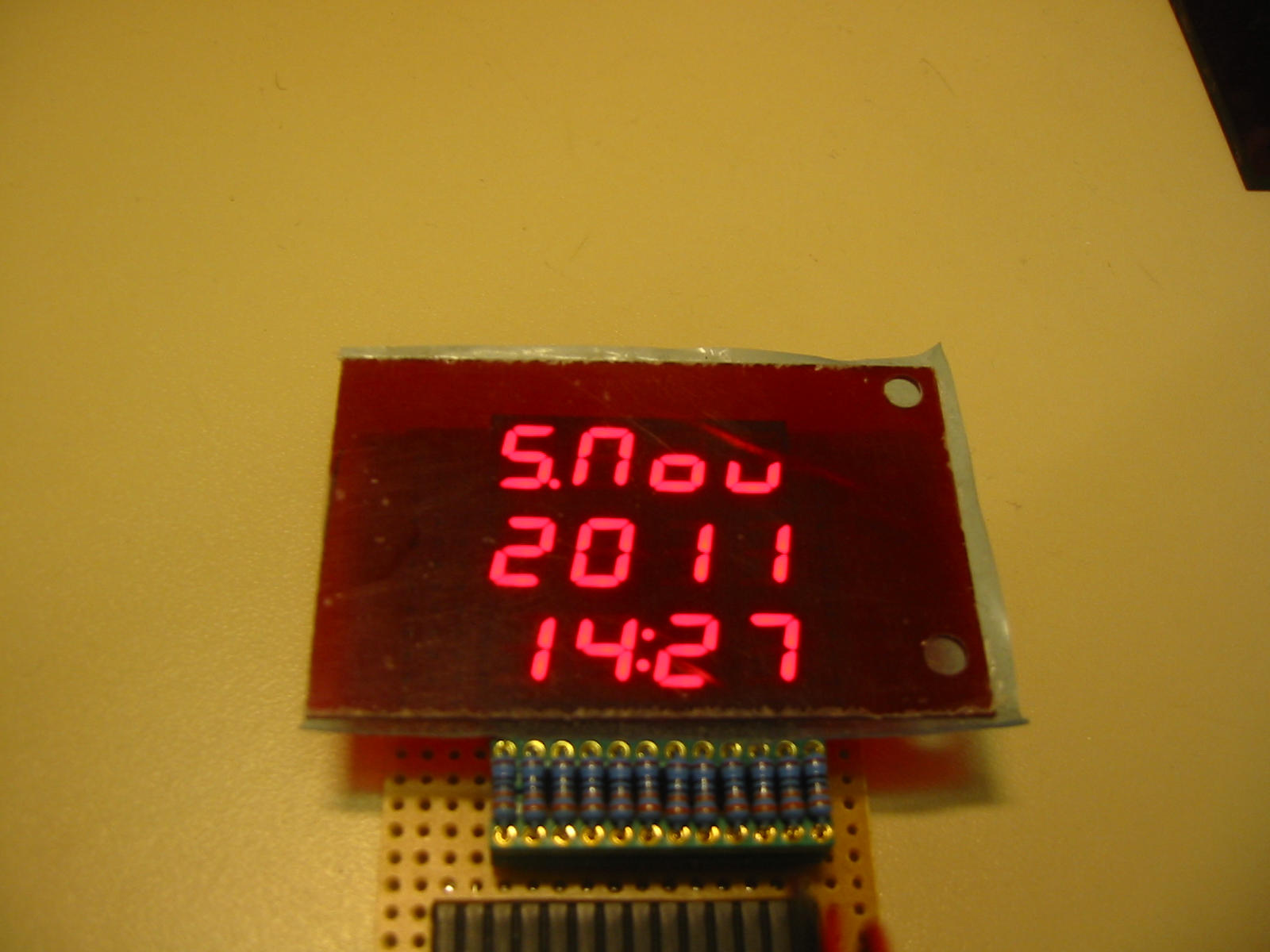

Gast #2408159
...wenn alles an ist nehmen die Displays samt uc (atmega168) 60mA bei 5V
auf und sind wirklich hell, selbst bei gegenlicht, ich bin überrascht.
Habe mal das Datum rein geschrieben :-)
Danke auf jeden Fall für die Tips und Hinweise.
JJ
