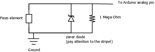

Ich habe ein Piezo modul, das wenn man es berührt eine spannung erzeugt,
diese spannung möchte ich über einen ADC des atmega8 auslesen,
leider wird die spannung kurzzeitig viel zu hoch, und so gefählich für
den controller,
jetzt möchte ich fragen was ich als schutzmasname für den controller
einbrauen sollte, ich habe bis jetzt einen sehr großen last widerstand
von 4,7 MOhm und eine z Diode mit 5 volt parallel zum piezzo,
wird das genug sein oder sollte ich noch andere sachen einbauen ?

OP #5107173
da ich die Frage vor fast 6 Jahren gestellt habe und in der Zwischenzeit
Elektrotechnik studiert habe XD, glaube ich dass ich sie beantworten
kann.
Eine Zener Diode müsste die Lösung sein, ein Großer widerstand parallel
zum Piezo brigt nichts, da über den ja fast kein Strom abfließt. Ein
großer Widerstand ist aber nicht verkehrt, da er die Spannung
kontrolliert abbaut da der Piezo wohl einen sehr großen Widerstand hat.
Eine Zener Diode in Sperrichtung ist wie ein Schalter der ab einer
bestimmten Spannung aktiviert wird, die gibt es mit verschiedenen
Spannungen. Zum Beispiel 5 Volt, ist die Spannung höher, bricht die
Diode durch und lässt Storm fließen, was die Spannung senkt, bis sie
wider auf 5 Volt ist, wo die Diode wider sperrt. Das passiert so
schnell, dass die Diode quasi die Spannung auf ihre Z-Spannung
limitiert. Der Piezo hat auch kaum Leistung, deshalb sollte die Diode
das locker aushalten.
Also so wie im Bild im Anhang.
#5107248
:-D
Danke für deine Hilfe.
Ich habe nach ein paar Versuchen auch herausgefunden, dass eine
Zenerdiode - so wie du es beschreibst - genau das tut, was ich suche.
Die max. Spannung ist jetzt bei ca. 5V. Die neg. Spannung beim
"Loslassen" ist auch vernachlässigbar. Ich habe jetzt alle 1M-Ohm
Widerstände einfach weggelassen, da es im Oszilloskop gut aussah.
Jetzt bin ich eigentlich glücklich. Verstehe nur nicht, warum man (z.B.
hier https://www.arduino.cc/en/Tutorial/Knock) immer wieder liest, dass
ein paralleler großer Widerstand genommen werden sollte, wenn es doch
(im Vergleich zur Lösung mit der Diode) nichts bringt ...
OP #5107250
Ein großer Widerstand hat den Sinn, dass der Piezo wohl quasi isoliert
und der Eingang des Mikrocontrollers auch, eine Zener Diose isoliert in
Sperrichtung auch solange die Z-Spannung nicht überschritten wird.
Die Spannung geht also quasi nicht auf 0 zurück, wenn sie einmal anliegt
da fast kein Strom fließt. Die Ladung wird also wie in einem Kondensator
gehalten.
Ein paralleler Widerstand lässt die Ladungen langsam abfließen und sorgt
dafür dass nicht dauerhaft Spannung anliegt wenn der Piezo gar keine
erzeugt.
1 MOhm sollte aber locker reichen, da der Piezo kaum Leistung hat und
die gespeicherte Ladung minimal ist.
Gast #5107362
Ich würde ein paar kOhm in Serie mit dem Piezoelement schalten um den
Eingang zu schützen. Je nach Einganswiderstand und integrierten
Schutzdioden ist jedoch gar keine Schutzschaltung notwendig Den MegOhm
Widerstand könnt ihr euch auf jeden Fall schenken.
