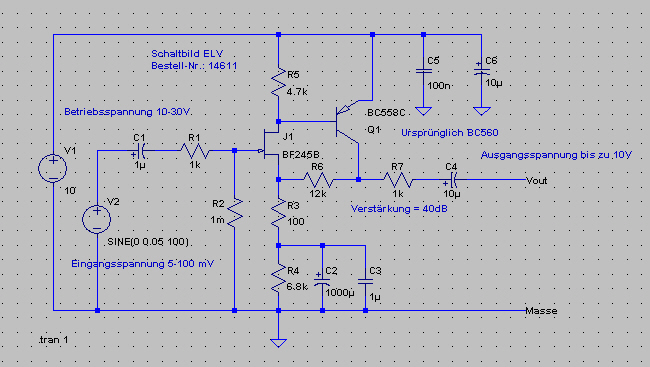

Der nachfolgende Verstärker zeigt leider nicht die gewünschte
Ausgangsspannung. Das Frequenzverhalten ist wie beabsichtigt.
Die Schaltung stammt von ELV.
Bei einer Eingangsspannung von 50mV sind am Ausgang nur wenige Mikrovolt
vorhanden. Den BC560 habe ich mal probeweise gegen einen BC538C
ausgetauscht.
Für den BF245B habe ich folgendes Modell verwendet:
.MODEL BF245B NJF(VTO=-2.3085E+000 BETA=1.09045E-003 LAMBDA=2.31754E-002
RD=7.77648E+000 RS=7.77648E+000 IS=2.59121E-016 CGS=2.00000E-012
CGD=2.20000E-012 PB=9.91494E-001 FC=5.00000E-001)
Das Modell habe ich in die standard.jft eingefügt.
Das Problem liegt wahrscheinlich zwischen den Ohren.

Aha, wichtigster Fehler: R2=1m ist ein Milliohm, nicht 1MOhm! Das
schließt dein Eingangssignal kurz! Abkürzung wäre MEG.
von Helmut S. (helmuts)
Dein Widerstand 1m ist 1milliOhm. Du musst 1meg schreiben.

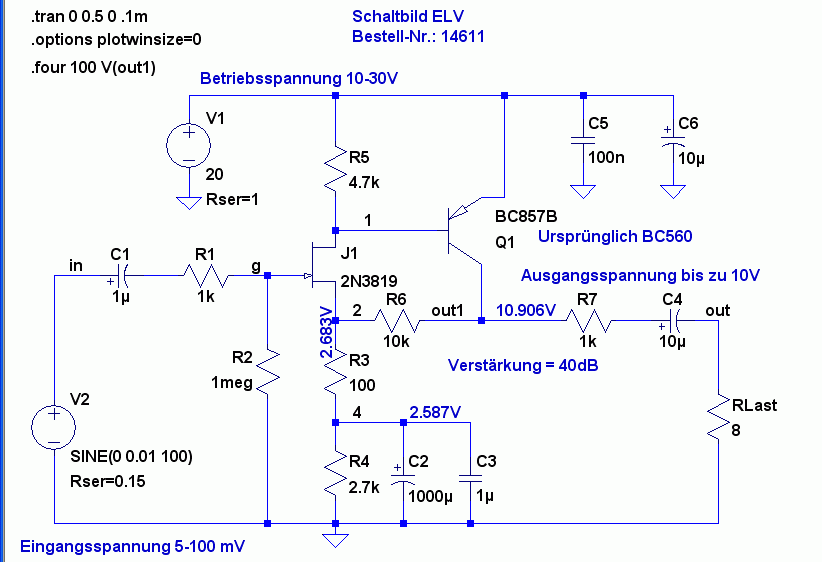

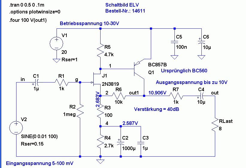

Man kann den Netzen Namen oder Nummern geben. Siehe Bild.
Mit dem Kommando .four kann man den Klirrfaktor anzeigen (5.8%!).
Die Zahl steht im Ausgabefile. View -> SPICE Error Log
Beachte auch die eingeblendeten Arbeitspunktspannungen.
Hab die fehlenden Modelle durch "Standard"-Teile ersetzt damit jeder
mitsumulieren kann.

In der positiven Halbwelle kann Q1 viel Strom liefern, in der negativen
dagegen kommt der Strom über C2, R3 und R6 und ist viel kleiner.
Verbessern kann man das durch eine Gegentakt-Endstufe.
von Hans-werner M. (hanswerner)
Hallo Helmut,
habe es mal auf den Ausgang bzw. Lastwiderstand bezogen.
Die Verformung des Sinussignals fällt natürlich sofort auf.
Habe den Fehler jedoch bei der Konfiguration bzw. den Bauteilwerten
gesucht. Habe nicht gedacht das Firmen wie ELV so einen Murks
herausbringen.
Hast du die Simulation auch auf Präzision eingestellt?
Ich habe 5,8% Klirrfaktor gehabt.
Kleine Schrittweite 1/100 oder weniger der Periodendauer
.tran 0 0.5 0 .1m
Datenkompression aus
.options plotwinsize=0
Signal muss eingeschwungen sein. Das heißt keine RC-Aufladevorgänge die
man am Anfang sieht.
von B e r n d W. (smiley46)
Man kann vom Q1 einen Widerstand gegen GND schalten mit z.B. 2.2k und R7
auf 100 Ohm verringern, dann gehts schon deutlich besser. Dafür fließt
halt ein extra Ruhestrom von 5mA. Bei 1k Last hab ich ~0,2% Klirr.
