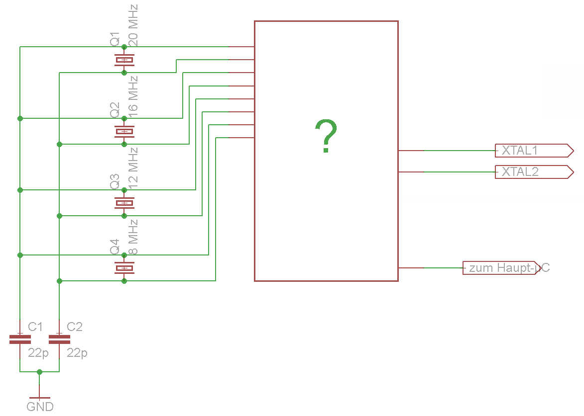

ich suche ein IC mit dem das im Anhang gezeichnete möglich ist. Bin noch
relativ neu auf dem ganzen Gebiet.
Ich möchte mir so eine Art Experimentier-/Programmierplatine basteln.
Auf dieser soll dann später ein "Steuer-µC" sein und eben diverse Sockel
zum programmieren, etc. Und ich möchte eben gerne haben das ich vom PC
aus dem Steuer-µC sagen kann welcher Quarz nun zu den Sockeln
durchverbunden werden soll. Wie macht man sowas am besten?

Das wird so nichts. Nimm einfach Quarzoszillatoren statt Quarze, dann
geht das. Am besten solche, mit Output Enable, da kannst du alle
Ausgänge zusammen schließen und immer nur einen aktivieren.

Hmmm... So wie ich das gezeichnet habe kann das ja wohl eh nicht
funktionieren, oder? So wären ja die Quarze immer parallel
angeschlossen. (oder? :)) So müssts jetzt besser sein, oder?
Aber es muss doch irgendwie ein IC geben das einfach beispielsweise PIN1
direkt mit PIN10 verbinden kann, oder? Quasi wie n Relais im IC-Format
oder sowas.

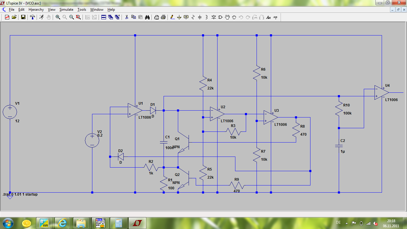

von Jonathan S. (joni-st) Benutzerseite
Ich würde jetzt auch mal sagen, Du bräuchtest einen bidirektionalen
Analog-Multiplexer.
Aber Du kannst auch einen VCO nehmen, ich hatte mal einen sehr einfachen
mit sehr großem Stellbereich gemacht, den hab ich jetzt mal angehängt.
Du müsstest für höhere Frequenzen aber einen anderen OPV nehmen.
Jonathan
von Christian R. (supachris)
Ich bin mir sehr sicher, dass weder ein bidirektionaler Mux noch Relais
innerhalb eines Quarzoszillators bei 16MHz funktionieren werden. Nimm
Quarzoszillatoren und fertig. Wo ist denn das Problem?
von Ingo W. (Gast)
Was Du suchst ist eigentlich der (74hc)4052, allerdings wird der
Widerstand der durchgeschalteten Kanäle und die parasitäre Kapazitär
sicher nicht gut für das Schwingverhalten sein. Möglich wären noch
geeignete Relais oder, wie bereits genannt, einzelne Oszillatoren, mit
einem Digitalmultiplexer (74hc151?). mfG ingo

Nimm Quarzoszillatoren anstelle von nackten Quarzen und verwende einen
passenden digitalen Multiplexer Deiner Wahl. Wenn Du im Betrieb
umschalten willst, wird das komplizierter, weil der Takteingang eine
Mindestpulsbreite braucht. Heißt also:
1. Warten, bis Takt low
2. Takt abschalten, so dass am Ausgang dauerhaft low anliegt
3. Multiplexer umschalten
4. Mindestwartezeit warten
5. Warten, bis (neuer) Takt low
6. Taktsignal wieder freigeben
