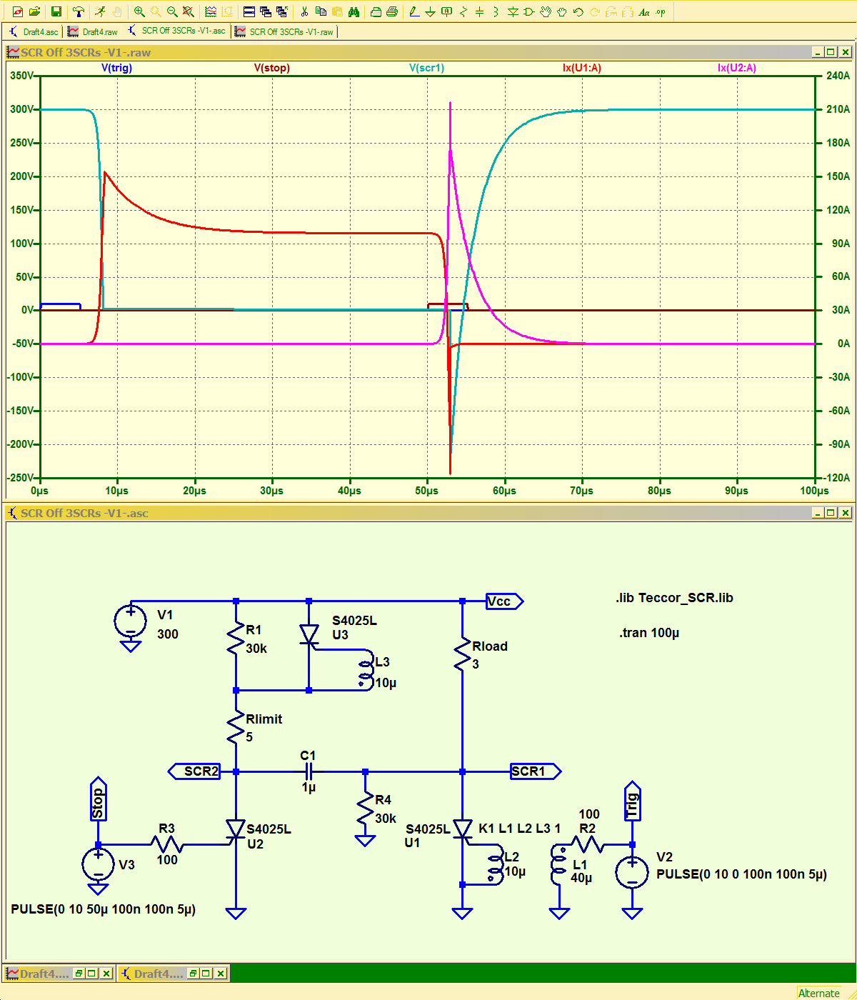

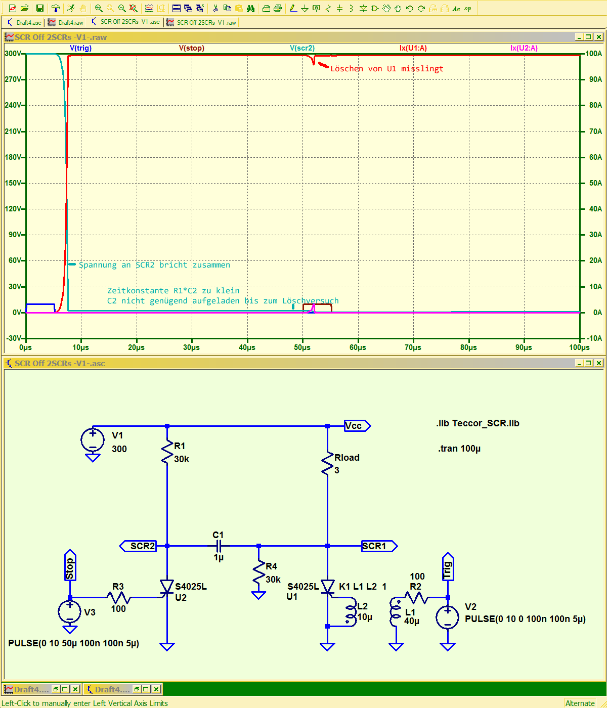

Ich versuche mich gerade an einer Thyristor On Off Steuerung für eine
ohmsche Last an einer DC Quelle (z.B. Blitzlampe).
Dabei würde ich gerne einen gezündeten SCR innerhalb von weniger als
100µs wieder ausschalten können und mit Laststömen von 100-300A für
maimal 20ms ist zu rechnen.
Geht das einfacher als wie im Anhang?
Normalerweise braucht man ja für sowas nur 2 SCRs (U1 & U2), aber wenn
man innerhalb sehr kurzer Zeit wieder ausschalten will, dann muss R1
sehr niederohmig sein (damit C1 vom Einschaltstromstoss von U1 wieder
genügend aufgeladen ist) was aber dann verhindert dass U2 von selbst
löscht.

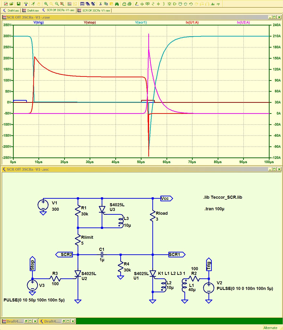

Daher mein Versuch mit U3 während des Einschaltens von U1 R1 niederohmig
zu machen.
Hat jemand eine Idee? - Danke.
(Anhang:
rot ist der Strom in U1 ,  lila = strom in U2
blau = on trigger für U1, braun = on trigger für U2)
Nein.

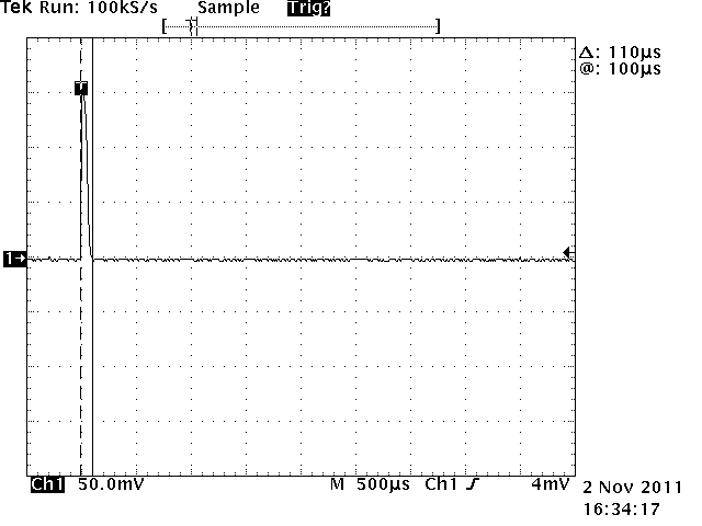

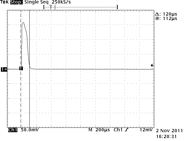

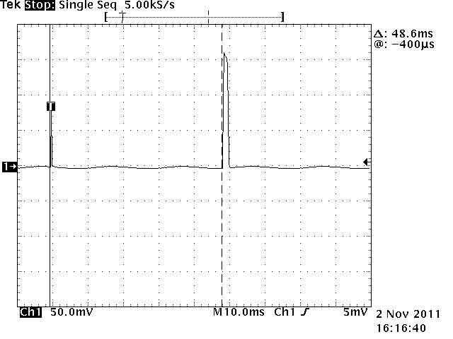

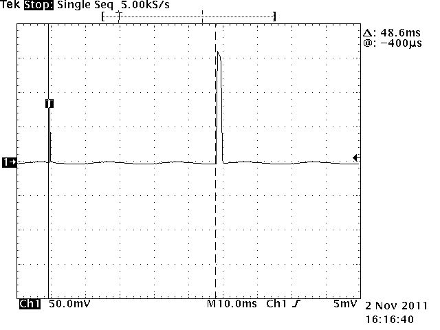

Zur besserne Verdeutlichung des Anwendungsbeispiels ein Cannon SX20
Blitzlicht (Lichtintensität mittels Photodiode gemessen).
Vor und Hauptblitz sind 48ms auseinander. Vorblitz ist etwa 120µs, der
Hauptblitz je nach Umgebungslicht zwischen 80µs-1.5ms lang.
>Nein.
??? klare Antwort, ich versteh sie trotzdem nicht.
Ich mach noch schnell mal eine Simulation bei der man das Problem besser
sieht...

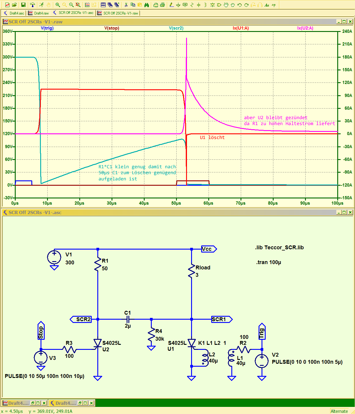

Hier noch die 2 Thyristor Version und die Zwickmühle mit der Wahl von R1
ich hoffe damit wirds klarer, vielleicht stehe ich aber einfach nur auf
dem Schlauch, hab bissher noch nichts mit SCRs gemacht.

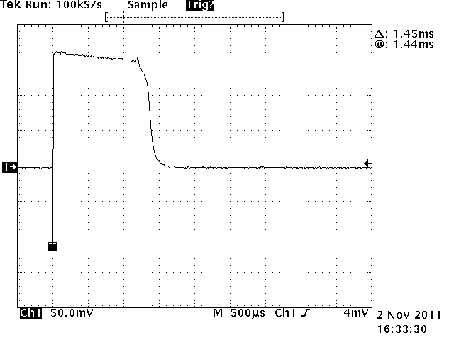

(hier noch die vergessene Aufnahme bei geschlossenem Objektiv, alle
Blitzaufnahmen wuden mit Blitzautomatik im P-Modus gemacht)

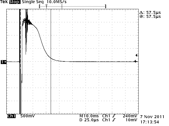

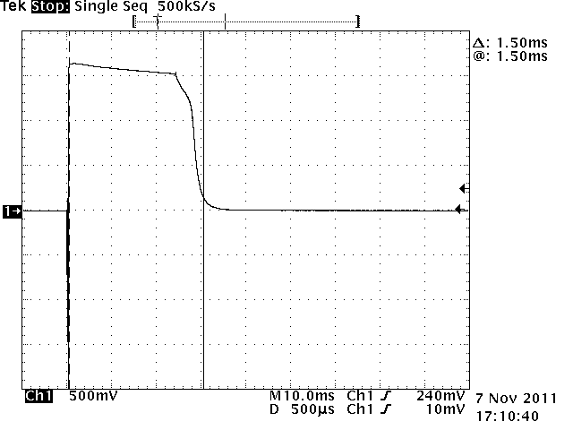

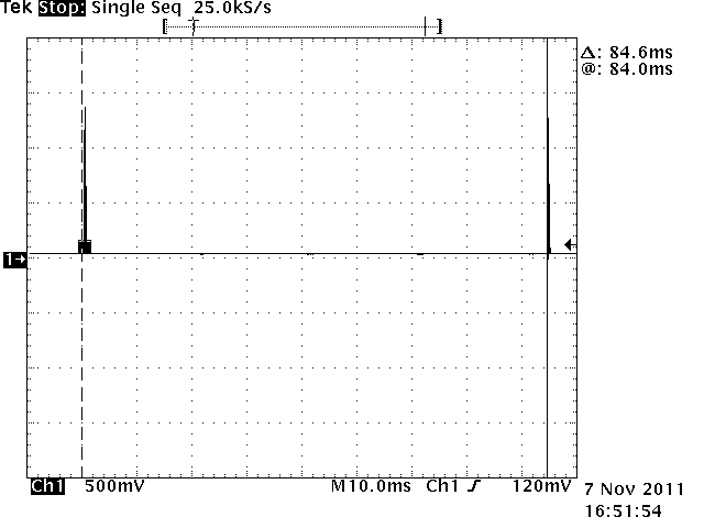

Interessanter Weise ist der Abstand zw. Vor und Hauptblitz ISO abhängig,
84ms bei ISO1600 vs. 48ms bei ISO80.
Der Vorblitz bleibt in etwa gleich bei 100µs Breite.
Der Hauptblitz hat zwischen 1.5ms bei geschlossenem Objektiv und 57µs
bei maximaler Beleuchtung  bei ISO1600 1/60 F8 Blende.
Kürzere Zeiten hab ich bei den paar versuchen nicht zuwege gebracht.
D.h. die Blitzröhre muss ~ nach 30µs gelöscht werden.
