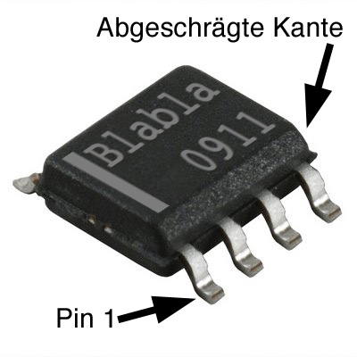

Hi Leute, ich hab nur ne kurze Frage: Ich habe mir einen CAN-Transceiver im SOIC-8-Gehäuse gekauft (SN65HVD1050 von TI) - leider gibt es nicht diesen Punkt der die linke obere Ecke und damit PIN 1 markiert. Es gibt nur die Bauteilaufschrift und einen durchgehenden Balken auf der einen (kurzen) Seite des Gehäuses. Habt ihr sowas schonmal gesehen? Ist dieser durchgende Balken die Markierung für den PIN 1? Etwas anderes gibt es nicht (zumindest sehe ich nichts). Danke Andi

Hi >Ist dieser durchgende Balken die Markierung für den PIN 1? Etwas anderes >gibt es nicht (zumindest sehe ich nichts). SMD-Ics haben im allgemeinen eine abgeschrägte Längskante auf der Seite von Pin1.

Bei ner Schrift entland dem Gehause ist der Pin1 links unten. 8 7 6 5 Blabla 1 2 3 4
Oder Rechts oben.
MfG Spess
siehe Bild
@John, vielen Dank für das anschauliche Bild. Wo hast du denn das her? :) @Milli und Spess: wenn der Pin rechts oben oder links unten sein kann bringt diese Info nicht soviel :-)... ...allerdings in Kombination mit dem Hinweis auf die abgeschrägte Seite natürlich schon :] Echt lustig: ich habe des Ding gestern gedreht und gewendet und gekuckt, ob irgendeine Markierung irgendwo ist - aber die abgeschrägte Seite... die habe ich einfach nicht bemerkt. @friedrich: jo, das hatte ich natürlich - und das ich da nichts gefunden habe, hat mich auch echt gewundert. Dank dir habe ich nun bemerkt, das ich eine alte Version von dem Datenblatt von 2005 hatte (die hatte nur 17 seiten und keine Packageinformationen). In der neuen Version steht das mit dem Pin natürlich drin. Ihr seid super :]

Hi >@Milli und Spess: wenn der Pin rechts oben oder links unten sein kann >bringt diese Info nicht soviel :-)... Meinerseits war das nur ein Hinweis, das die Beschriftung kein Indiz für Lage von Pin1 ist. Habe schon beides gehabt. MfG Spess
Was immer und zuverlässig funktioniert, ist die Positionierung im Gurt. Wenn man die Bauteile als "cut tape" bekommt, erklärt das Datenblatt, wie die Bauelemente darin orientiert sind. Wenn die Teile in der Dose oder im Tray kommen, hilft das natürlich nichts. Max
