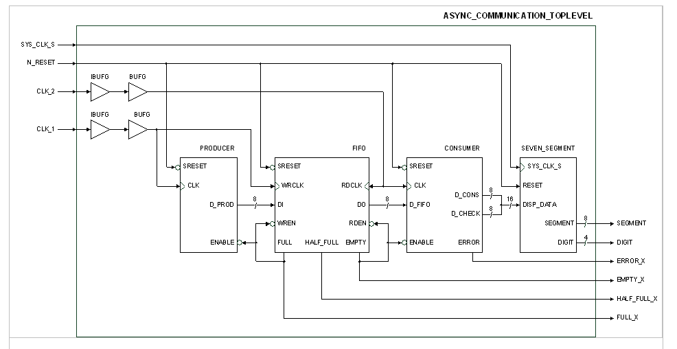

Wir sitzen seit längerer Zeit an einem Problem an unserer aktuellen
Aufgabe. Auf einer Virtex 2 Pro FPGA-Plattform haben wir ein
VHDL-Programm zur asynchronen Kommunikation implementiert. Wie auf dem
Blockschaltbild zu sehen ist, erzeugt ein Produzent byteweise
Zufallszahlen die dann in einem 16 Byte großen FIFO gespeichert werden.
Im Consumer werden diese wieder ausgelesen und mit den dort erzeugten
Zufallszahlen (selbes Generatorpolynom wie im Producer) verglichen und
zur Kontrolle auf einer Sieben-Segement-Anzeige ausgegeben. Die Enable
Eingänge des Producers und des Consumers werden von den FULL und EMPTY
Signalen des FIFO invertiert angesteuert. Stimmen im Consumer die Daten
nicht überein wird eine ERROR LED angeschaltet.
Das ganze System funktioniert bei kleineren Taktfrequenzen im
kHz-Bereich, doch leider nicht im MHz-Bereich. Bis 50 MHz muss es später
(morgen) funktionieren. Erwähnt sei noch, dass die beiden Take von
ausserhalb natürlich zuerst auf IBUFG und BUFG Treiber gegeben werden.
Auffällig war außerdem, dass es längere Zeit (etwa 10 Sekunden)
funktioniert, wenn der Producer schneller getaktet ist, als der
Consumer. Umgekehrt erscheint die ERROR LED sehr viel schneller.
Es muss irgendein generelles Timing-Problem sein. In unserer
ModelSim-Simulation können wir die Fehler nicht nachstellen.
Entsprechend ratlos sind wir zur Zeit. Jede Idee ist herzlich Willkommen
Vielen Dank!!
von spiegelau (Gast)
Das Problem liegt wohl zwischen consumer und seven_segment, da hier eine
Verbindung zwischen zwei unterschliedlichen Clock-Domains besteht. Mach
2 DFF mit sysclk als Takt dazwischen.
von Klaus Kanone (Gast)
Das es da zu Problemen kommen kann leuchtet mir ein. Aber das dürfte
doch eigentlich keinen Einfluss auf das ERROR-Signal haben, das im
CONSUMER erzeugt wird, oder?
von bko (Gast)
Was ist das für ein Fifo?
 + selbstgebaut -> Code zeigen
 + oder ein coregen fifo (asyncron oder syncron)
Der FIFO ist eher selbst zusammengebastelt...
von bko (Gast)
aha:
und er soll mit zwei Takteingängen laufen, je einem read und
einem write clock!
Das geht evtl. wunderbar in der Simulation, am FPGA
kommen aber noch Laufzeiteffekt hinzu welche die Funktion
instabil machen, hierzu mehr Literatur:
http://www.xilinx.com/support/documentation/application_notes/xapp175.pdf
http://www.sunburst-design.com/papers/CummingsSNUG2002SJ_FIFO2.pdf
Nun da die Schaltung "morgen" laufen soll, meine Empfehlung:
1) Nur einen Takt verwenden
2) Mit dem Coregenerator von Xilinx ein Asyncrones Fifo
   generieren lassen.
Einen Fifo mit Taktübergängen bauen geht nicht in einer Nacht,
meine ich sagen zu können...
