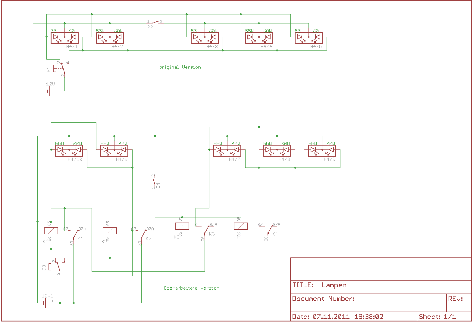

ich habe folgendes Problem.
Ich fahre ein Quad zum Bäume rücken im Wald. Das Quad wurde von dem
Vorbesitzer mit Arbeitsscheinwerfern ausgestattet. Nun habe ich das
Problem, dass mir ständig die Schalter für die Scheinwerfer wegbrennen.
Ich habe die original Verkabelung mal aufgezeichent, sowie die, die ich
gerade gemalt habe. aber habe dazu noch fragen.
1. Lässt sich das noch besser realisieren ohne soviele Relays?
2. Wie lässt sich der Schalter "S4" noch sop verbauen, dass ich nicht
noch ein Relay brauche und nicht die ganze lasst über den Schalter
läuft.
Wenn möglich so, dass ich die Originalschalter verwenden kann. Da ich
keine H$ Lampen in eagle gefunden habe, habe ich zweckmässig für den
Schalplan Dual-LED genommen und die jeweilige Leistung dahinter
geschrieben. Fürs prinzip sollte das ausreichen.
Würde mich über Hilfe und Tipps sehr freuen.

Gast #2413547
Das ist zu aufwendig.
Wenn vorher 2 Schalter gereicht haben dann reichen nachher 2 Relais.
Schalter 1 betätigt Relais 1 und Schalter 2 betätigt Relais 2.
Die bisherigen Schalter werden durch die Relaiskontakte ersetzt.
Gruß JensM

>von dem Vorbesitzer mit Arbeitsscheinwerfern
Bisherige "Puppenstubenschalter" durch richtige ersetzen, die auch den
EINschaltstrom der Lampen verkraften oder durch geeignete Kfz-Relais
statt dieser die Lampen schalten lassen. Vorher sollte man aber mal
nachsehen wieviel W die Lampen haben!  Mit jeder Bastelei kann jedoch
die Straßenzulassung erlöschen.

1. Es gibt auf dem europäischen Markt keine Schalter die von der Bauform
passen würden.
2. Ich möchte ja KFZ-Ralais verwenden, deswegen das Schaltbeispiel.
3. Die Wattangaben der Lampen stehen mit im Schaltbeispiel.
Das ist aber zuviel Strom.
Original wurden 2x 60 Watt oder 2x55 Watt geschalten. Dafür wurde der
Schalter ausgelegt.
Nach dem Umbau mit Zusatzlampen sind das 5x60 Watt oder 5x55 Watt. Je
nach Schalterstellung.

sebastian schrieb:
> passen würden.
Nun, schon Conrad hat mehrere Schalter für 30A, die normalerweise
halten sollten. KFZ-Zubehörversender dürften da noch grössere
Auswahl haben.
Aber auch da brauchst Du nur zwei, eins für Abblend- und eins für
Fernlicht. Relais für bis zu 70A sind handelsüblich.
