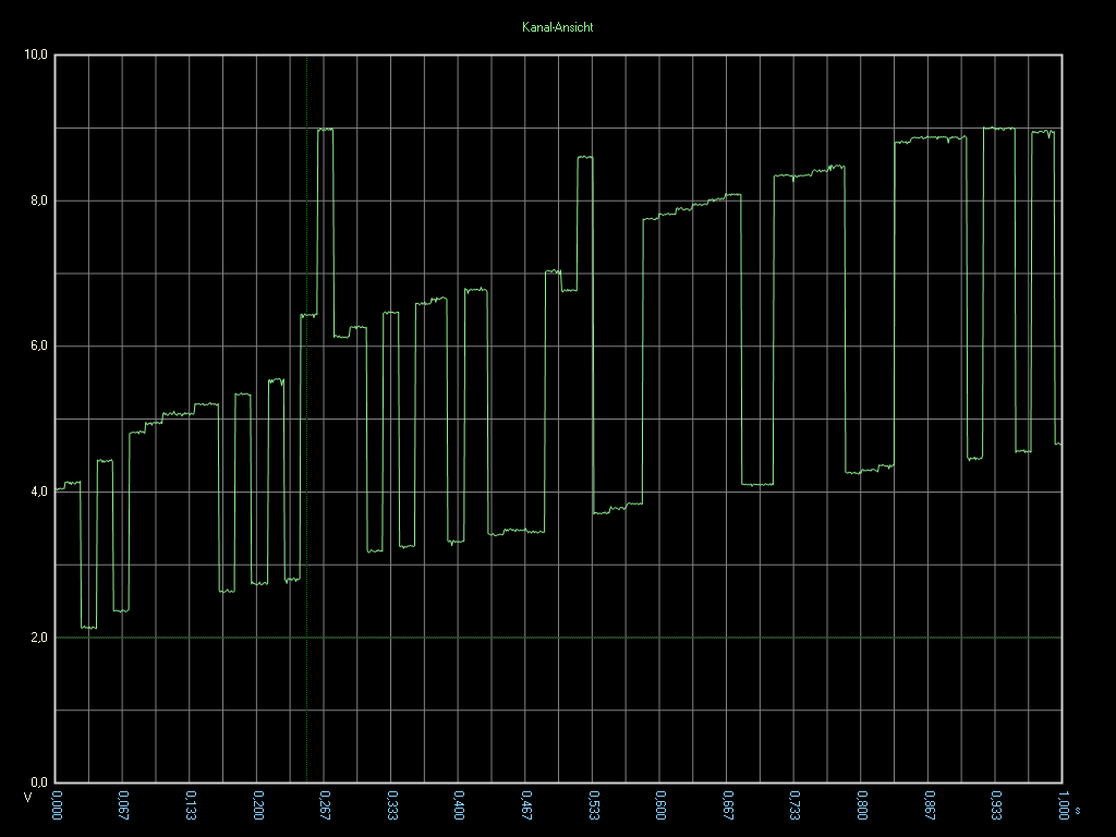

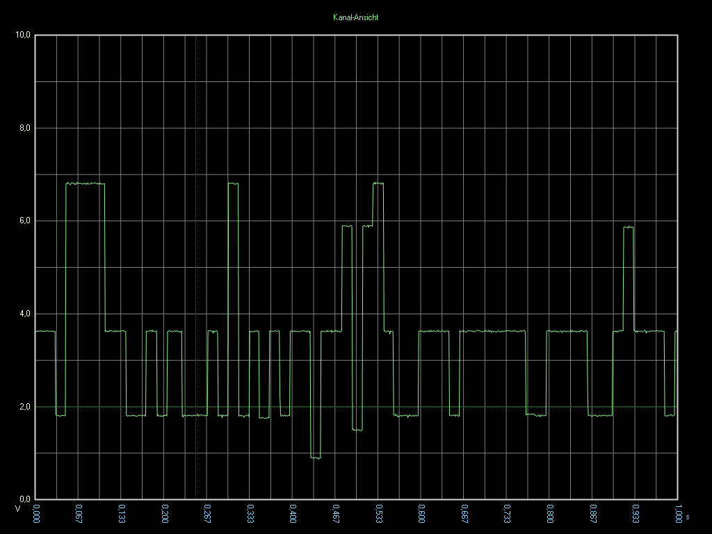

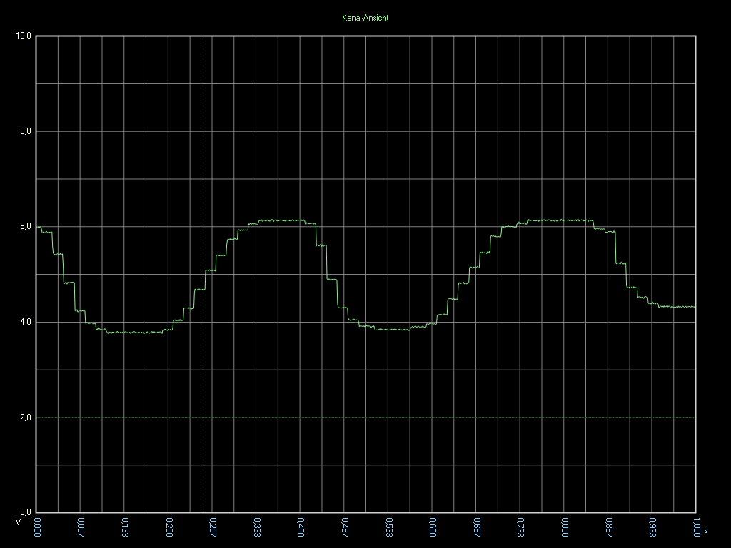

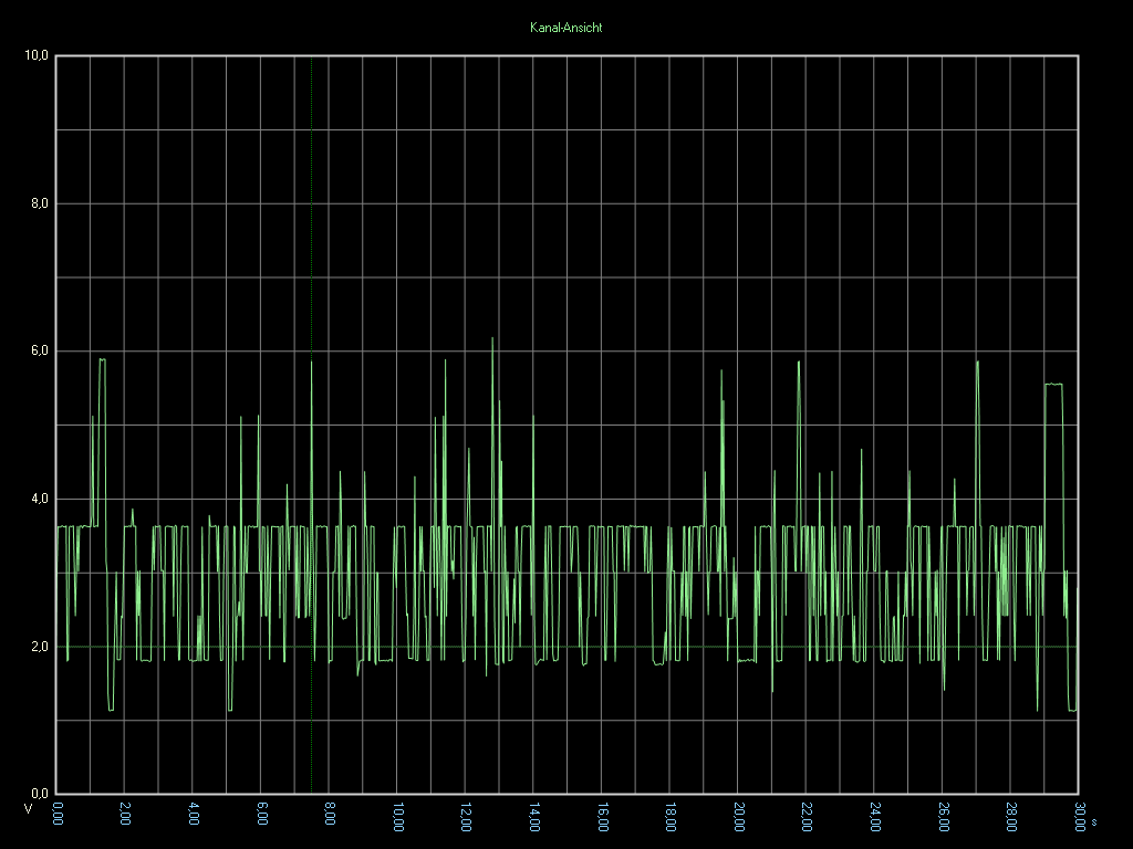

Die Bilder in den Anhängen 2 bis 6 zeigen nun den Ausgang des oberen
DA-Wandlers.
In den ersten ca. 15 Minuten nach Start des Gerätes nach einer längeren
Aus-Phase (über nacht) springt die Ausgangsspannung während stets
wiederholend der selbe Digitalwert an den DA-Converter gesendet wird.
Ein einmalig gesendeter und ins analoge gewandelter Wert würde gehalten
werden.
Der wahre auszugebene Spannungswert sind ca. 3.65 V.
In Anhang 4 (M6-Bild.png) erhöhe ich manuell die Ausgangsspannung -
erkennbar sind die sporadischen fehlerhaften Ausgabewerte um den wahren
Wert.
Diese fehlerhaften Sprünge vermindern sich nach ca. 15 Minuten Betrieb
und ich erreiche stets stabile und korrekte Analogausgangswerte.
(Bild M7 und M8)

In Anhang 5 (M7 - Bild) ist die Auswirkung der beschnittenen Refreshrate
erkennbar
- Variation der Delays im Shiftout-Befehl
=> keine Veränderung

Hallo BoGe,
ich vermute dass nicht fehlende Stützkondensatoren oder HF-Probleme für
derart große Sprünge verantwortlich sind. Die Länge der Sprünge sieht
mir danach aus, dass bei der Übertragung etwas schiefgeht da anscheinend
der (falsche) Wert in den Wandler geschrieben wird und dann ausgegeben
wird. Versuche Dir mal die Übertragung (HW) genau anzusehen (Zeitablauf
Daten, Clock, Latch), speziell was am Wandler ankommt. Ich vermute da
Unsauberkeiten hinsichtlich Setup/Hold-Zeiten.

Gast #2412430
Hallo BoGe,
>Mich wundert ja ebenfalls, das die Amplitude der Sprünge stets bestimmte
>identische Level erreicht - da diese Level auch stets ein ganzes Ende
>vom wahren Wert entfernt waren, deutete dies für mich auf Fehler in
>höherwertigen Bits hin.
Das deutet nach menier Vermutung auf eine Timingfehler bei der
Datenübertragung hin.
>Bloß Testausgaben und sonstige veränderte Ansteuerungen funktionieren ja
>problemlos nach den jeweils ersten 15 min - daher denke ich, dass das
>grundsätzliche Timing wie auch die Hardware stimmen muss.
Ein GRUNDSÄTZLICHES Timing gibt es nicht. Das Timing anhand des
Datenblattes des DACs ist sicherzustellen, inclusive Setup und
Holdzeiten speziell auch bei solch analogen Übertragern wie den
Optokopplern. Stelle bitte erst sicher dass die Daten sicher in den ADC
geschrieben werden - also Takt, Daten und LOAD/Latch prüfen.
