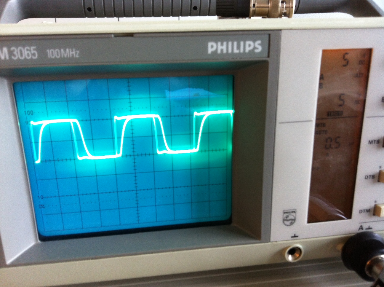

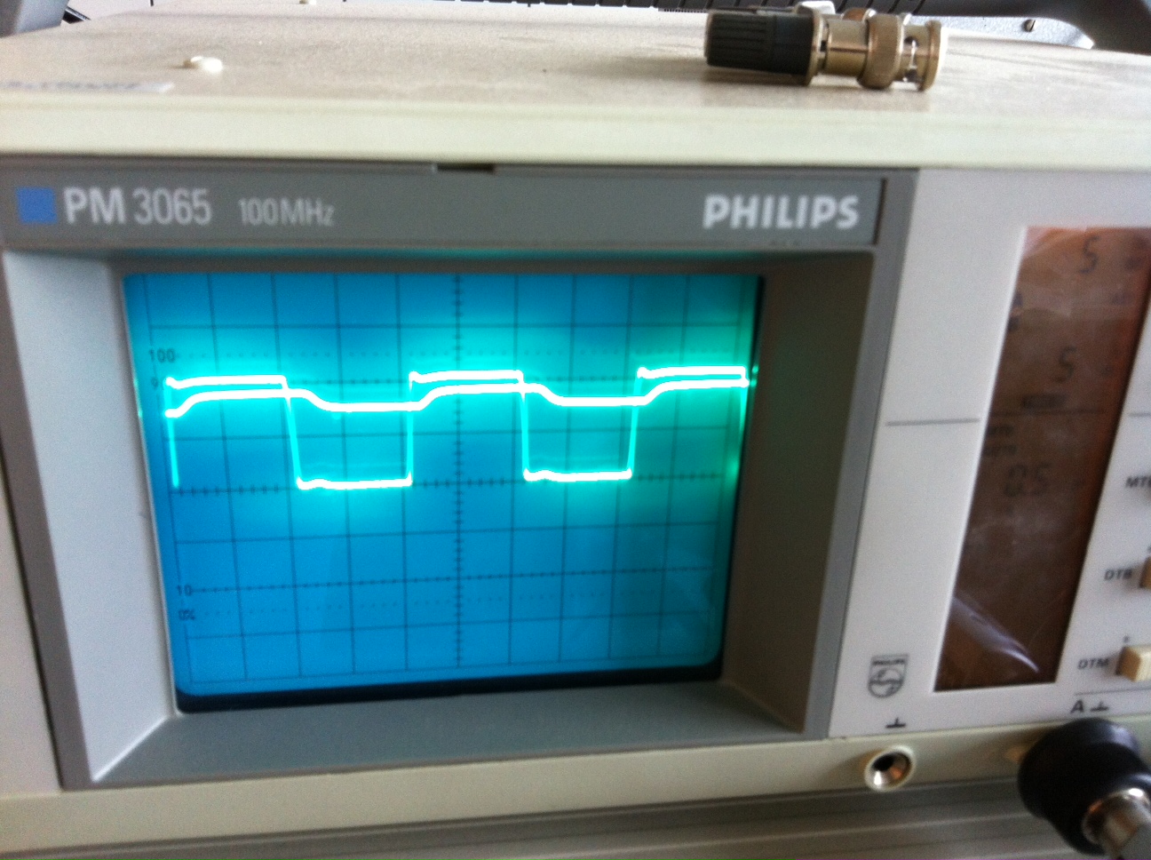

Beschaltung sieht jetzt so aus:
1. Phase pulses out: 0,1uF -> gnd
2. Phase Comparator I out: 61,9 Ohm nach 9.
9. VCO in: 220pF nach gnd
3.+ 4. Comparator In + VCO out verbunden
5. Inhibit: -> Masse
6./7. C1= 180pF
8. Vss
10. Demodulator out: nix
11. R1= 40574 Ohm
12. R2= 10230 Ohm
13. Phase Comparator II out: offen
14. Signal in: testweise Signalgenerator +-500kHz Rechteck
15: Zener: offen
16: Vdd= 10V
Bild 1 zeigt VCO-Signal (Rechteck) und Phase Comparator I out.
Bild 2 zeigt VCO und Demodulator out.
Dem Signal in hab ich testweise ein Signal gegeben und die Frequenz hin
und her gedreht, aber es tut sich gar nix.
Oha es klappt jetzt doch, das Signal war zu schwach. Ab 6V folgt der VCO
dem Eingangssignal, so zwischen 454545-526316 Hz, danach lockt es nicht
mehr und "zittert hin und her".

Ok das habe ich eben auch im Tietze gelesen, die Phasenlage ist ja im
Grunde auch egal. Das wichtige ist der Demodulatorausgang. Der zeigt
auch noch merkwürdiges Verhalten. Der liegt bei fmax etwa bei 8V, bei
kleiner werdener Freq. formt sich daraus eine Art Rechtecksignal
zwischen 7-8V mit quasi änderndem Tastverhältnis und kurz vor Erreichen
von fmin geht er runter auf 0V, so in den letzten 20 kHz etwa. Schwer zu
erklären :)
ron schrieb:> Der liegt bei fmax etwa bei 8V, bei> kleiner werdener Freq. formt sich daraus eine Art Rechtecksignal> zwischen 7-8V mit quasi änderndem Tastverhältnis und kurz vor Erreichen> von fmin geht er runter auf 0V, so in den letzten 20 kHz etwa. Schwer zu> erklären :)
Das sieht auch normal aus. Bei fmax ist Schluss mehr kann es nicht
werden.
Bei fmin ist er bei 0V tiefer kann es auch nicht werden. Dazwischen
aendert sich das Pulsbreitenverhaeltnis. Irgendwie muss sich die
Spannung ja aendern und das geht nur ueber die Pulsbreite. Versuch doch
mal den anderen Vergleicher.
Aber der Demodulatorausgang sollte doch eigentlich ein reiner DC sein,
der sich linear mit der Frequenz von 0 nach Vdd ändert. Bei der
Mittenfrequenz also bei Vdd/2.
Mit dem Phase Comparator II klappt es irgendwie gar nicht.

ron schrieb:> Am> EXOR-Ausgang ist ein Rechtecksignal genau wie am VCO-In, obwohl das doch> eigentlich nicht sein sollte.
Was soll das arme Exor Gatter den sonst tun als zwischen Hi u. Lo zu
wechseln.
Gatter mit Analogen Ausgang gibts nicht. Das da nocht reste der
Signalfrequenz am VCO anliegen hat mit deiner enormen Bandbreite zu tun.
Wie soll der VCO den sonst der Eingangsfrequenz folgen koennen.
Das mit dem Exor ist ja klar, aber das VCO-in sieht exakt genauso aus
wie EXOR-out. Durch den TP sollte das ja eher Richtung eines DC-Wertes
gehen. Oder was versteh ich jetzt falsch?
ron schrieb:> Das mit dem Exor ist ja klar, aber das VCO-in sieht exakt genauso aus> wie EXOR-out. Durch den TP sollte das ja eher Richtung eines DC-Wertes> gehen. Oder was versteh ich jetzt falsch?
Jein, etwas von dem Signal ist dort immer noch zu finden. Aber wie ist
dein Tiefpass den jetzt dimensioniert?
Ja etwas, aber das sieht total ungefiltert aus. Ich hatte das berechnet:
wn= 2pi* 250 kHz
Ko= 29970 Hz/V
Kd= 3,183
T1= 38,66 ns
T2= 891,3 ns
gewählt: C1= 220 pF, R1= 178 Ohm, R2= 3,92 kOhm
an Pins: 6/7: 180 pF 11/12: je 10,2 kOhm
Vdd= 10V
