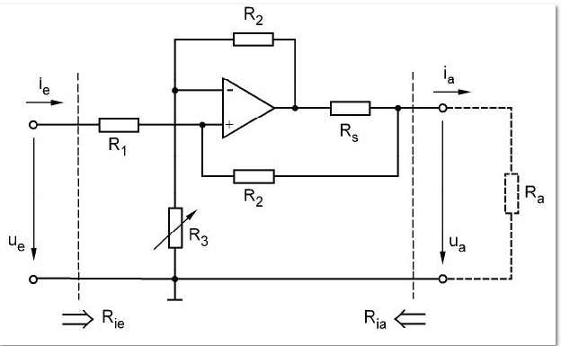

 ich hab hier ein kleines Problem. Ich treibe 2 Gleichstrommotoren an
(-12V - 12V), nun kam die Rückmeldung, dass ein Motor anders angetrieben
werden muss, und zwar über einen Stromregler. Nach meiner Meinung müsste
ich einen "Spannungsgesteuerten Stromregler" entwickeln. Ich habe jetzt
mal eine "spannungsgesteuerte Stromquelle" gefunden, habe aber bedenken,
dass das damit funktioniert.
 Danach bin ich auf folgende schaltung gestoßen: (siehe Anhang)
Das ist eine "Spannungsgesteuerte Stromquelle mit Stromregelkreis", also
genau das was ich suche. Jedoch ist der Innenwiderstand zu hoch und
somit liefert mir die Schaltung eine zu geringe Leistung.
 Kann mir jemand mit meinem Problem helfen?
 VIELEN DANK!

behaupten tut mein Prof das, der Aufbau soll einen Antriebsmotor und
einen Bremsmotor antreiben, wobei der Bremsmotor aber nun bei einer
angelegten Spannung einen konstanten Strom erhalten soll, egal was der
Antriebsmotor macht, beide Motoren sind über eine Welle verbunden.
Mein Problem ist, dass ich eine vernünftige Schaltung brauche, aber
langsam mit meinem Latein am Ende bin :)
Danke für die schnelle Antwort

Der Aufbau soll ein Laborversuch werden. auf der Welle welche beide
Motoren verbindet, ist ein Inkrementalgeber und eine Scheibe, welche mit
Gewichten "bestückt" werden kann um das Massenträgheitsmoment zu ändern.
Die Motoren sollten ursprünglich über LabView mit einer Spannung
gespeist werden, nun kam aber der Einwurf, dass der Bremsmotor bei
dieser Art nicht den gewünschten Effekt bietet als Bremse, deswegen
sollten wir eine Ansteuerung des Bremsmotors über eine Stromregelung
realisieren.
Das bedeutet dass der eine Motor als Last betrieben wird und du über den
Strom das Drehmoment regelst.
Insofern ist spannungsgesteuerte Stromquelle durchaus richtig.
Mehr Strom bzw. geringerer Innenwiderstand erhält man indem man hinter
den OP noch eine Treiberstufe macht.

Hallo ,
ja so sind Sie die Stromquellen.
Mach Rs schön klein und regel nur mit geringer Spannung oder erhöhe die
Betriebsspannung. An Rs/R2 liegt die Eingangsspannung und die fehlt Dir
dann an der Last.
Stefan
Da habe ich natürlich Schwachsinn geschrieben :-)
Der Innenwiderstand einer Stromquelle soll natürlich so hoch wie möglich
sein.
Aber der TO hat damit wohl die Strombelastbarkeit gemeint und genau das
wollte ich auch damit ausdrücken.
Der To kann sich ja mal den Artikel Konstantstromquelle anschauen
