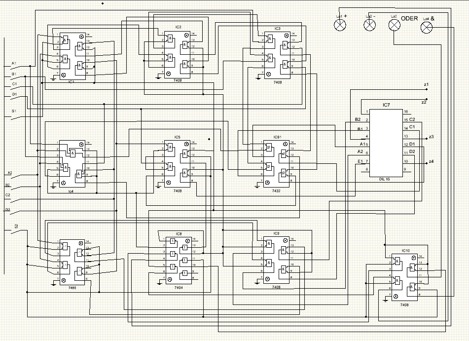

Hallo ich habe eine AlU aufgebaut . Zuerst in digital Simulator die
Funktioniert einwandfrei . Sie muss
+ - & Odern können das tut Sie . Danach habe ich ein Layout erstellt  (
Geätzt ) Ic s eingelötet Pull ub widerstände passen  an jeden Schalter
wenn es 0 ist habe ich max 250mV wenn  1 dann  5V .Daran könnte es
eigentlich nicht liegen . Die Ic s außer den VA alle umgetauscht Layout
nach digital Simulator  mehrfach überprüft  passt auch . In der Realität
macht die  ALU nur Mist passt überhaupt nichts richtig weder in rechnen
+ - weder in & Odern  . Gibt es irgend etwas was ich nicht beachtet oder
übersehen habe . Weil ich bin der Meinung wenn es in digital Simulator
Funktioniert und in den  Layout jede einzelne Leitung Übereinstimmt dann
muss es JAAAA auch die Funktion passen .

Es wäre gut, wenn du deinen Schaltplan und das Layout posten würdest.
Otto

von Sebastian B. (Gast)
Hier der pixelige Plan aus dem docx von oben...
von Helmut S. (helmuts)
Wenn du nur 74HC und 74AC an den Schaltern dran hast, dann muss mit
10kOhm nach Masse fast 0V herauskommen. Mehr als 1microAmpere pro
Gattereingang fließt da nicht.
Hast du auch die +5V angeschlossen (pin 14,16). Im Schaltplan ist da
nichts dran.

von Jobst M. (jobstens-de)
Auweia ...
Das ist kein Schaltplan, das ist ehr ein Verdrahtungsplan. Anhand dessen
die Funktion nachvollziehen zu müssen, ist eine Zumutung.
Was ist IC7 für ein 'magic' IC ?
Jobst
